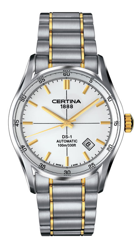

Мучаюсь с выбором часов уже долгое время,то хотелось тиссо ле локль,то дайверы от сертины)Но день рождения постепенно подходит(1 января) ,и уже надо определиться с часами.На днях узнал о интернет-магазине Klocia (Швеция если не ошибаюсь).Приятно удивили цены,и диапазон выбора часов увеличился.
Ну ОЧЕНЬ понравилась Сertina DS1 C029.807.16.031.01 (фото приложу).Но потом увидел ,что у часов механизм Powermatic 80.Порывшись в просторах гугла и в нашем форуме,немного расстроился ,или даже немного был напуган насчет этого механизма , его долговечности ремонтопригодности(речь идет о пластмассовых частях).Темы были 2013 года,и я хочу узнать ,может появилась новая информация,не стоит ли бояться насчет этого пластика?У владельцев этого калибра были какие то проблемы?Дорого ли будет стоить ремонт ,если что то случится с узлом где пластиковые детали?(в сравнении с механизмом 2834-2)
Заранее благодарю за ответы.
