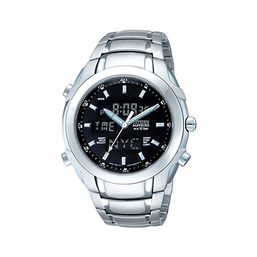

Друзья подскажите пожалуйста, какая батарейка подходит для этой модели часов? Хотя бы одну или две модели батареек! Перерыл весь интернет, но не могу найти вообще ссылок или указаний. Модель не свежая...И главное это НЕ ECO-DRIVE!!!Часы выглядят как на фото ниже, только НЕ ТИТАНОВЫЕ. С белыми стрелками.

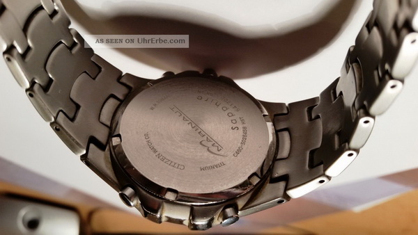

Прошу еще раз прощения, но я опять наверное задам глупый вопрос...А что это за форм фактор такой C460? А может есть у такой батареи и другая маркировка? Перерыл все справочники и таблицы, но ничего похожего на C460 не нашел...
Нашел фотку точно моих часов и маркировку самой версии модели...: Citizen JQ8220-53E

Если кратко, то C460 это калибр Ваших часов (тип механизма). Каждому кварцевому или электронному калибру соответствует свой тип элемента питания. В паспорте, в тех параметрах, указывают тип элемента питания.
