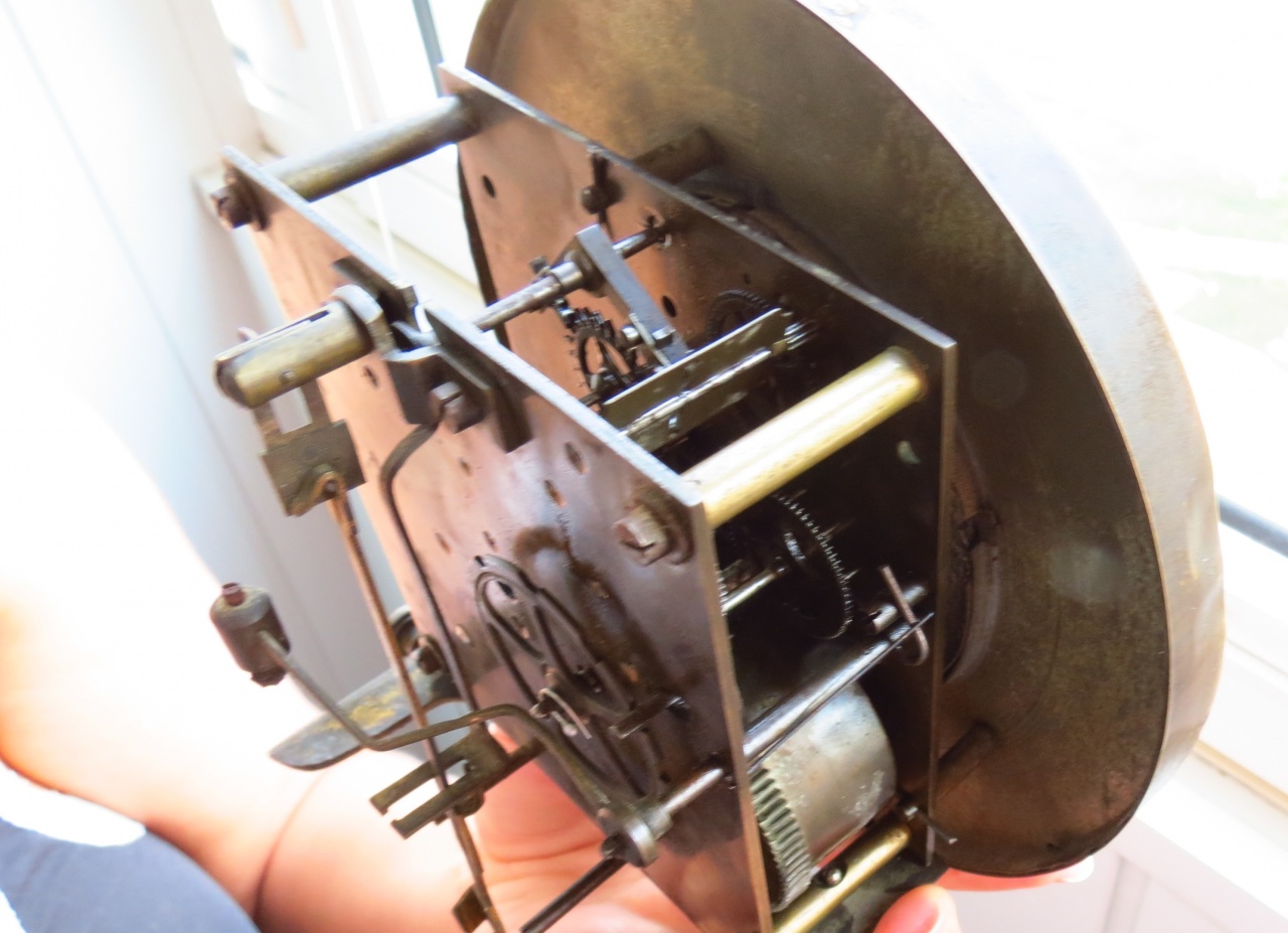

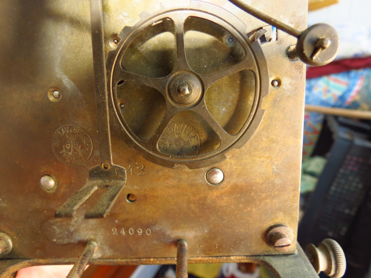

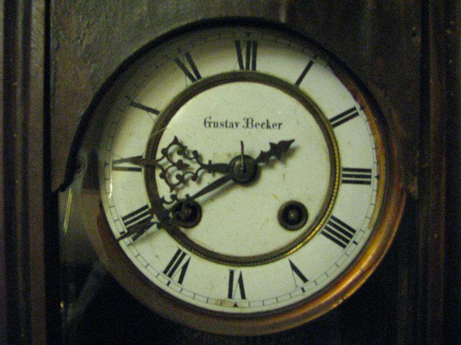

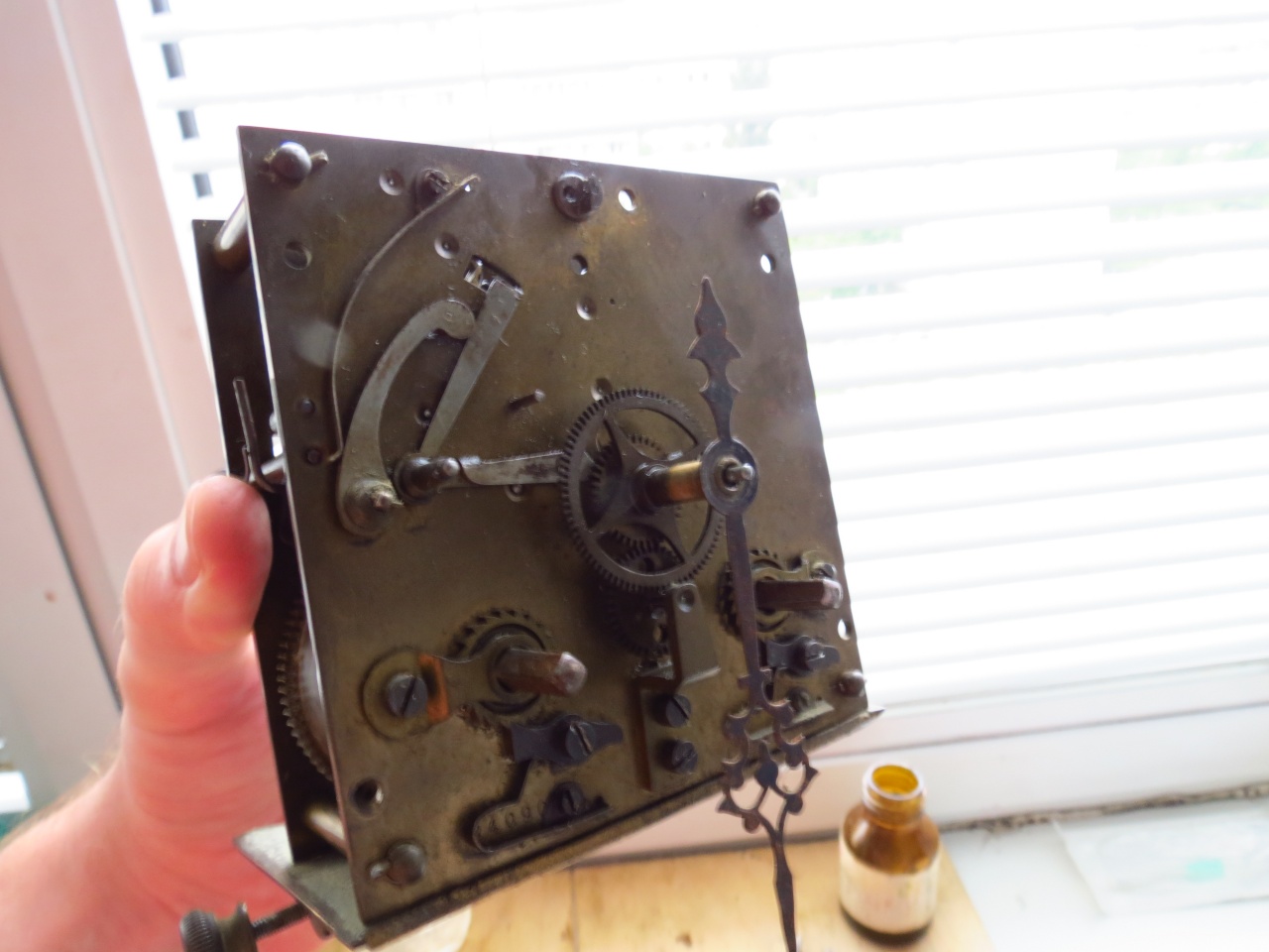

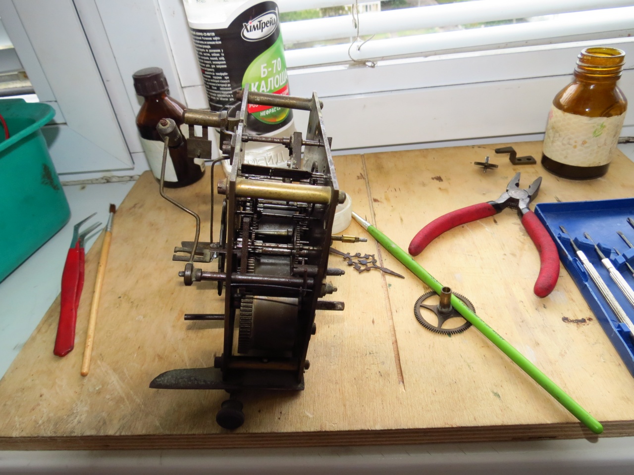

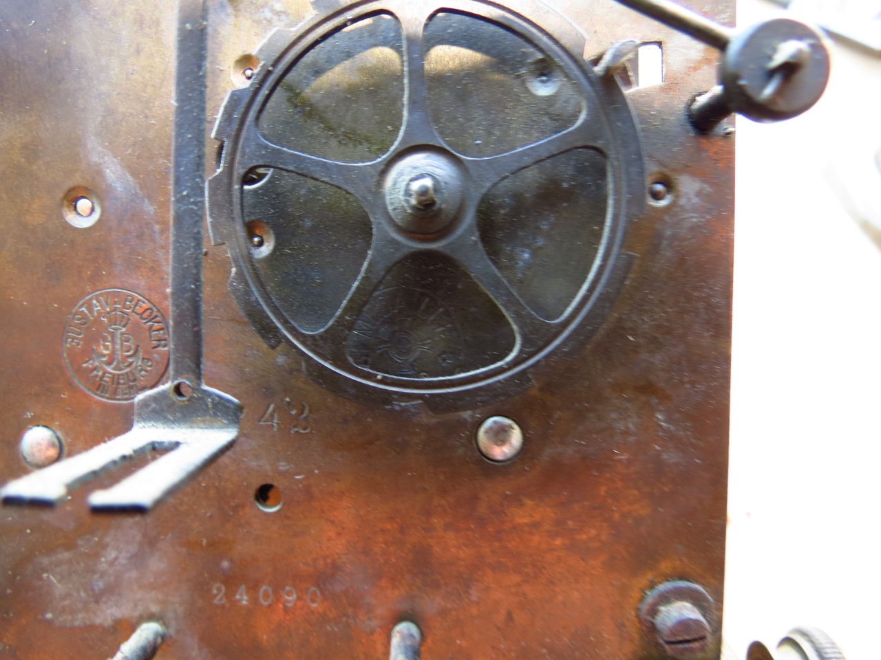

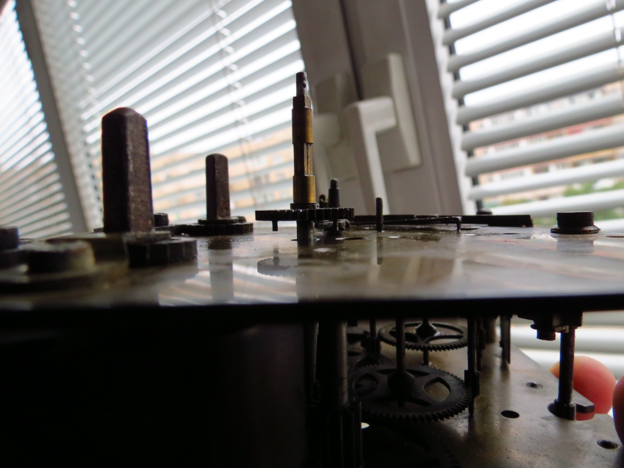

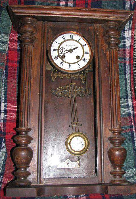

Здравствуйте подскажите с часами стоящий ли механизм, а то я только сельсию знаю. Это Швейцария? Промыл. Начали идти, но с боем что-то не то. В 25 минут бьют один раз в 30 молоток опять поднимется и почти бьёт. Потом бьёт один раз когда минутная стрелка без 5 минут и когда минутная стрелка на 12, то бьёт количество часов! Что бы это могло быть? Износ какой-то?

Добрый день.
Это Gustav Becker, Германия.
Механизм стоящий - цельные платины и фрезерованные трибы.
Бой нужно регулировать, а выложеные фото механизма - это уже после чистки и репассажа?
А судя по инструментам рядом с механизмом, как-то за механизм страшно становится)))
Вот целая тема посвященная данному производителю.

Нет механику только промыл от грязи бензином. Не механизм не разбарал. Промыл и смазал цапфы. Не зубовырывалки просто рядом лежали))) Как бой то отрегулировать?

Сообщение от colorit Посмотреть сообщение
Конечно же желательно разобрать полностью механизм и провести диагностику всех деталей. То что Вы помыли механизм без разборки - это пол беды, а беда в том, что Вы не разбирали барабаны, а после такой промывки непонятно что там с пружинами, бензин высохнет, а остатки масла Вы вымили...
По бою - нужно смотреть штифты (2шт.) которые поднимают рычах боя они находятся на минутном колесе и повернуты в сторону платины.
Должно быть правильно выставлено повестковое колесо - оно должно совершать 3/4 оборота с момента срабатывания рычага боя и взводить бой.
И самое простое - это просмотреть все штифты на колесе боя, которые непосредственно и поднимают молоточек боя - они должны быть ровные и все в наличии.

Если я правильно понял, то минутное колесо находится за циферблатом, за стрелками и я думаю я смогу его проверить, а вот колесо боя находится за платами если я не ошибаюсь. Прошу проверить и если можно схему или фото колёс. Спасибо.

Штифты есть 2 шт на колесе который поднимает рычаг. Еолесо боя - это же там где много штифтов (4 с верху) там все штифты целы. На третьем большом колесе (начиная с ветряка) один штифт (с помощью которого запирается бой) я так понимаю.

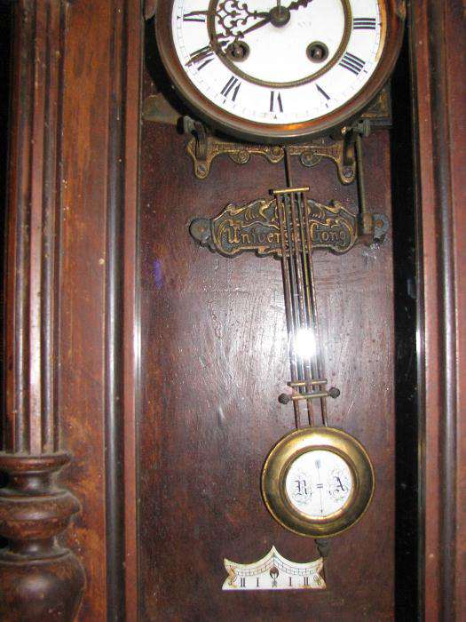

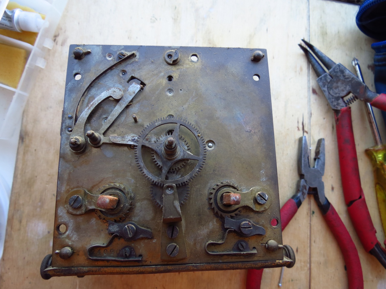

да, но странно почему в 25 минут проходит получасовой бой, а в 30 мин полностью всё подготавливается под удар и поднимается молоточек, но не ударяет!! И в 13:00 бой не происходит! Дело в загрязнении?

Все в настройки, сделайте как Дима сказал и все придет на месте. Будет нужно зацеплять колес боя по другому, здесь нет хитрого способа настройки боя.

Ну я нуб в этом! Я так думаю переставить молоток и переставится стоппер (скоба). Если все же не прав, то можно схемой или фото если не затруднит.
