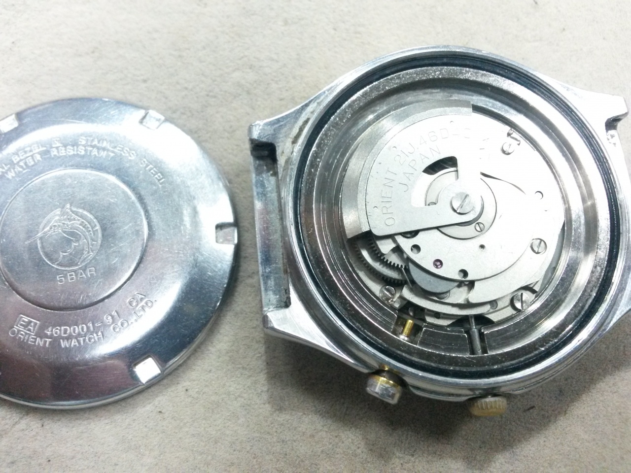

Как снять стекло, механизм с Ориент 46D001
Вот хочу поменять стекло, но не знаю как вынуть старое. Кольцо сверху декоративное, по моему. Или в этой модели надо быть стекло?
Подскажите кто знает.

Там простая минералка в капроновом уплотнителе.
Надо просто выдавить стекло изнутри.

я тоже так думаю. надо мех вынуть. но циферблат больше чем мех. вот эта железная часть между мех и корпусом снимается? и как?

Её резинка держит.
И надо открутить два винта, чтоб вытащить её отдельно от механизма.

Вы уж извините. вот эти два винта открутить и всё вместе выйдет из корпуса?

Не надо их откручивать, просто вытащите головку, достаньте резинку, и механизм вместе с кольцом выймется

Я не откручиваю, но ТС настоятельно рекомендую открутить. Иначе кнопкой перевода календаря может обломить циферблат, а все знают какие хлипкие ножки у Ориентов.
Сообщение от Alva777 Посмотреть сообщение
Да, эти два винта открутить и вытащить металлическое больше кольцо (про резинку не забудьте), потом спокойно вытащите механизм (тут про зав.вал не забудьте).
