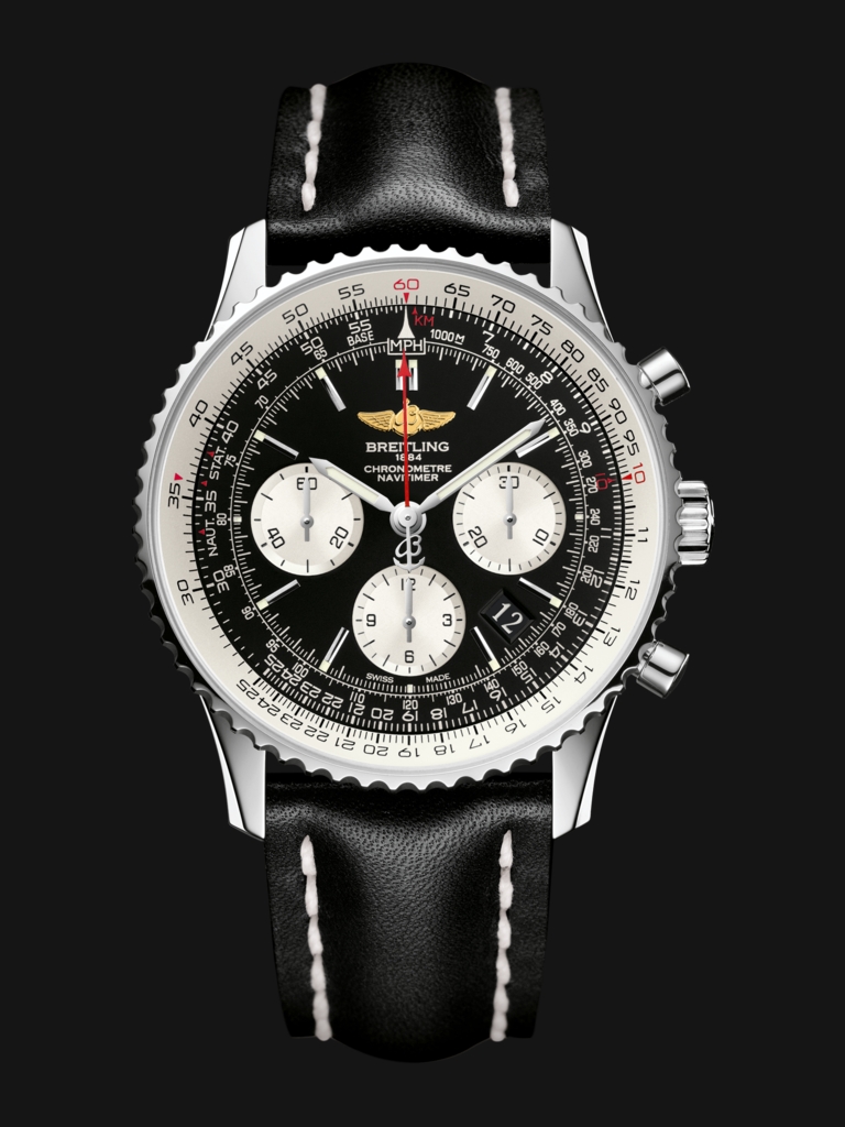

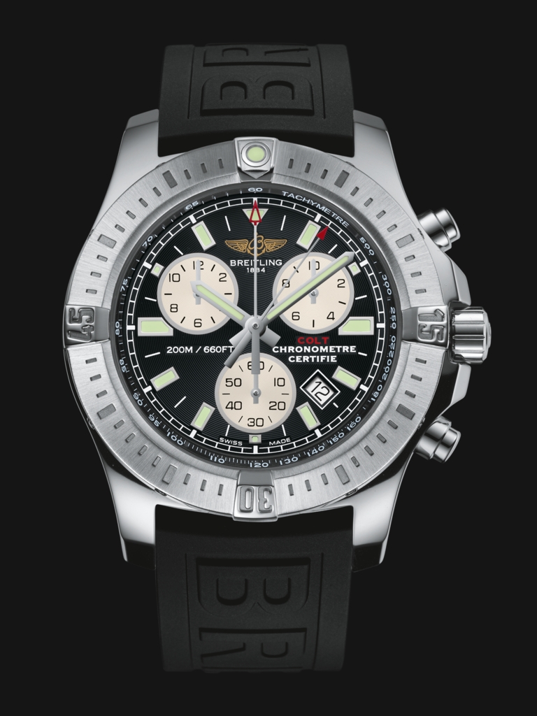

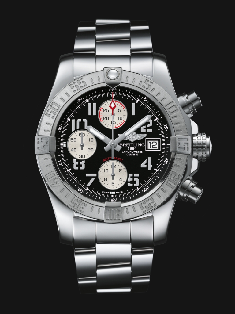

Искал информацию о способах герметизации пушеров в хронографах, где заявлена серьезная водозащита, но кнопки пушеров не завинчиваются (200-300 метров).
Например такие есть у Breitling. Но вопрос не о нем, такое есть и у других производителей. Вопрос в конструкции водозащиты.
И в общем ничего не нашел...
20 АТМ - это очень не плохая заявка, если она реальна и часы на самом деле так хорошо защищены от влаги.
Однако, завинчивающихся систем пушеров почти нет. Большинство простые внешне.
И есть в тоже время модели, где пушеры также точно выгладят (способов защиты не видно), но у них уже маленькая водозащита, например 3-5 АТМ.
Вот и возник вопрос, как в конструкции часов обеспечивается такие высокие показатели водозащиты, если пушеры не завинчиваются?
То есть какова конструкция прокладок при маленькой водозащите 3 АТМ и большой 20 АТМ или 30 АТМ?
Почему при одинаковой внешней конструкции пушеров в одних хронографах защита 3-5 АТМ, а в других 20 или 30?
З.Ы. Примерны на фото. Нэвитаймер пушеры не завинчивающиеся - 3 АТМ. Кольт пушеры не завинчивающиеся 20 АТМ. Эвенджер пушеры завинчивающиеся - 30 АТМ.

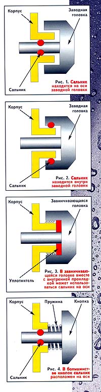

Сообщение от saenko Посмотреть сообщение
http://forum.watch.ru/showthread.php?t=8196

Судя по схеме получается, что герметичность достигается сальником на оси, но вопрос остается. Чем различаются эти сальники при водозащите 3 АТМ и 20 АТМ.

Сообщение от NotaryX Посмотреть сообщение
Вот и я о том же! Почему сальник одной и той же конструкции дает разную водозащиту?
Получается если кнопка пушера не прижата ничем, как с завинчивающейся головкой например, то значит герметичность обеспечивает один сальник на втулке. Он заведомо не надежен. Ну или одинаково надежен при одинаковой конструкции. Откуда тогда в такой конструкции не 3 или 5, а 20АТМ?
Спасибо Dé Boucher за ссылку на полезную тему и схему пушера.
