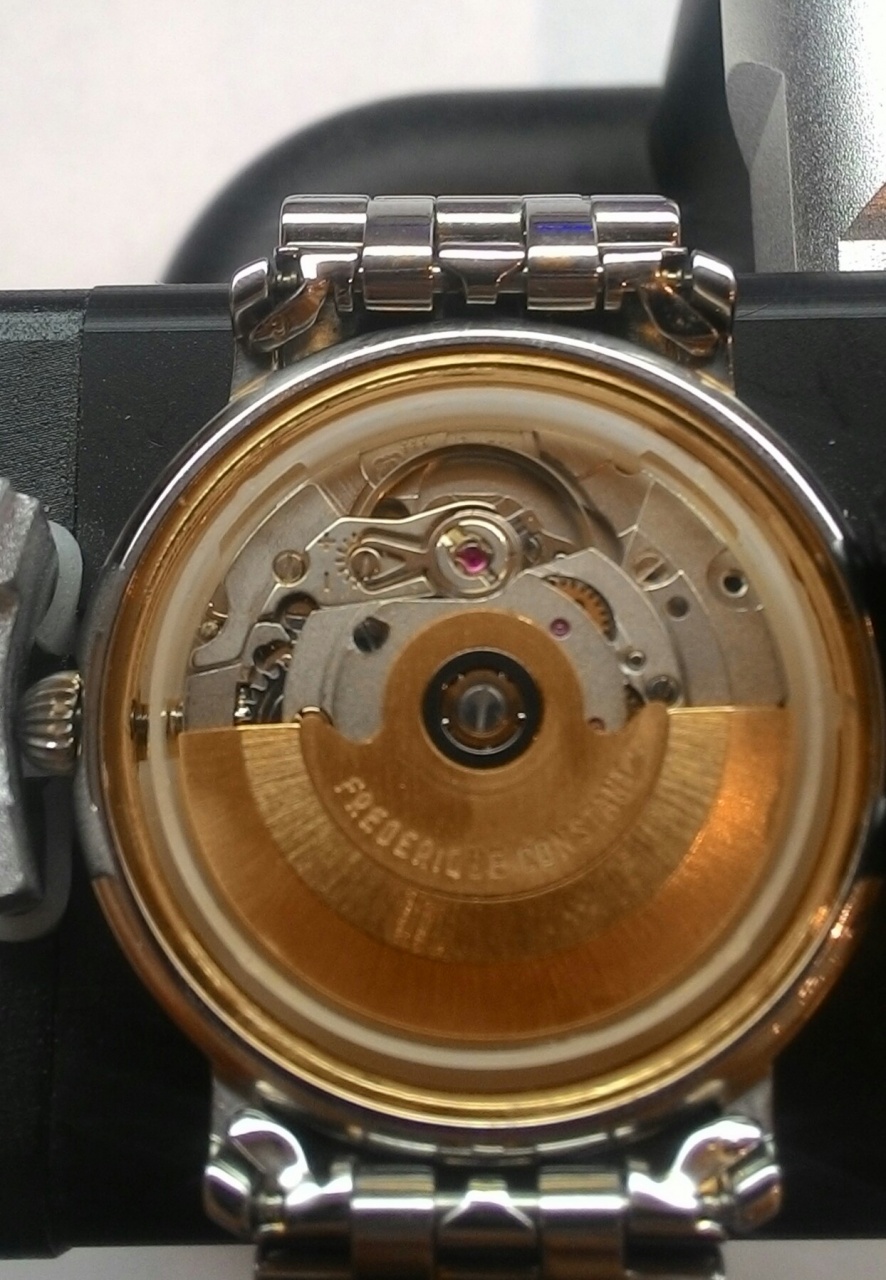

Здравствуйте!
Тренируюсь на своих FC репассаж делать. Столкнулся с проблемой настройки точности хода. "Выкачка" регулируется без проблем, а вот точность хода кроме как на 30 секунды +/- не могу отрегулировать винтом.
Заранее Спасибо!

Схватите градусник пинцетом и поставьте его как вам угодно - ето грубая регулировка. Потом винтом можете регулировать фино.

Предварительно снять мост автоподзавода!

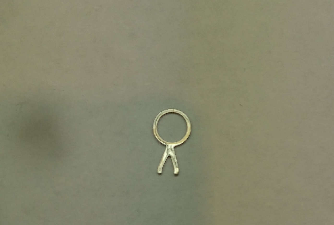

В итоге оказалось, что регулятор треснул...
Для какой цели на градуснике и колонке можно вращать на месте прямоугольную часть этих деталей?
Верно, спасибо, а то уж очень он мешает... Даже можно сказать, что делает регулировку невозможной.
Не треснул, он такой и есть.
Да, посмотрел на исправном мехе, там такая же прорезь.
Зачем тогда Еташники в карте смазки обозначают эту деталь без нее?
И на вотчапартс тоже она целая.

Потому что это пружина и в снятом состоянии прорезь обычно не видно.
Даже на таком плохом фото как у меня, ее все равно видно

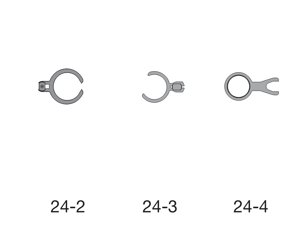

Найдите мануал калибра 2836(свободно в сети). Ваша деталь имеет партномер 303/5. Она составная, из двух частей. Прорезь обозначена на чертеже.
Старый 25.08.2016, 13:23
Odissey Odissey вне форума
Регистрация: 12.05.2013
Адрес: Великобритания Лондон
Сообщений: 1,762
Сказал(а) спасибо: 435
Поблагодарили 902 раз(а) в 613 сообщениях
Привет!
На рисунке обозначать такую прорезь было бы не корректно.Она бы вводила в заблуждение.
На чертеже же ,она показывается и на сноске описывается.
Поверьте она реально есть и без нее узел не функционировал бы как надо!
