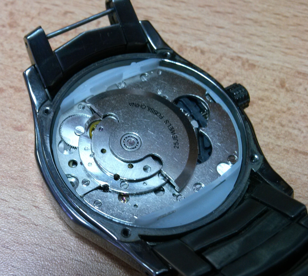

Вот фото

Сделайте еще два фото.
1. Фото механизма но только отведите ротор (где надпись 25 камней) в другую сторону
2. Фото спереди (я что-то не пойму зачем снимать стрелку на "9" часах)
PS примерно такое-же, тоже кварц+механика

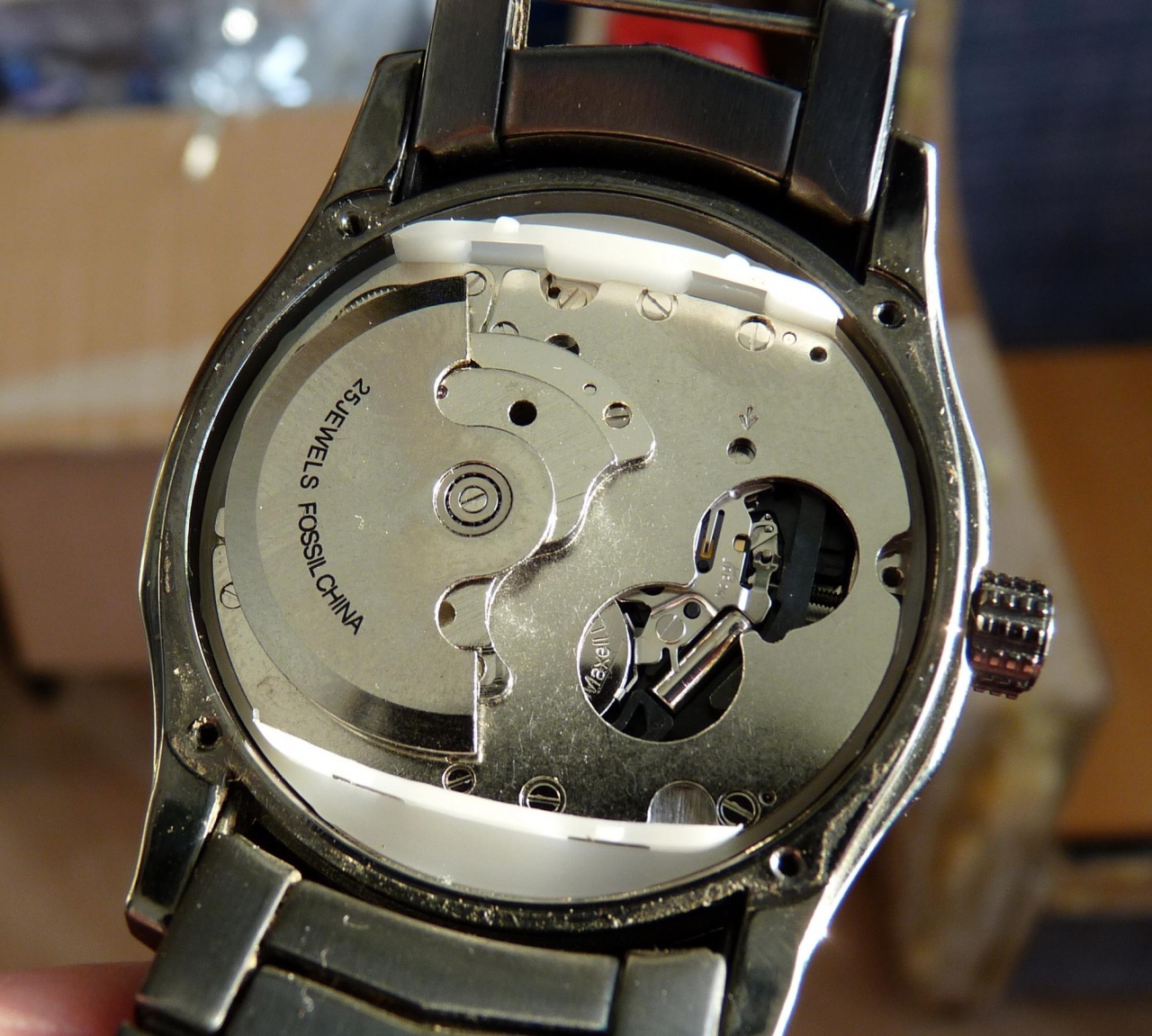

фото
Непонятно, как вынуть шток (Take out the movement stem) - давить в отверстие со стрелкой ( на первом фото) пробовал - не давится. Также сомневаюсь, как снимать секндную стрелку ( она на левом маленьком циферблате), тем более на работающем механизме, это механика, она заведена и тикает.
Механизм автоподзавода с ротором держится на трех болтиках, я правильно понимаю, что его можно снимать и ничего не развалится ?

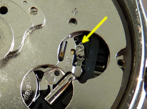

Как вынуть вал, показал на фото (точка на рычаге).
Со стрелкой сложней, нужен часовой инструмент.
