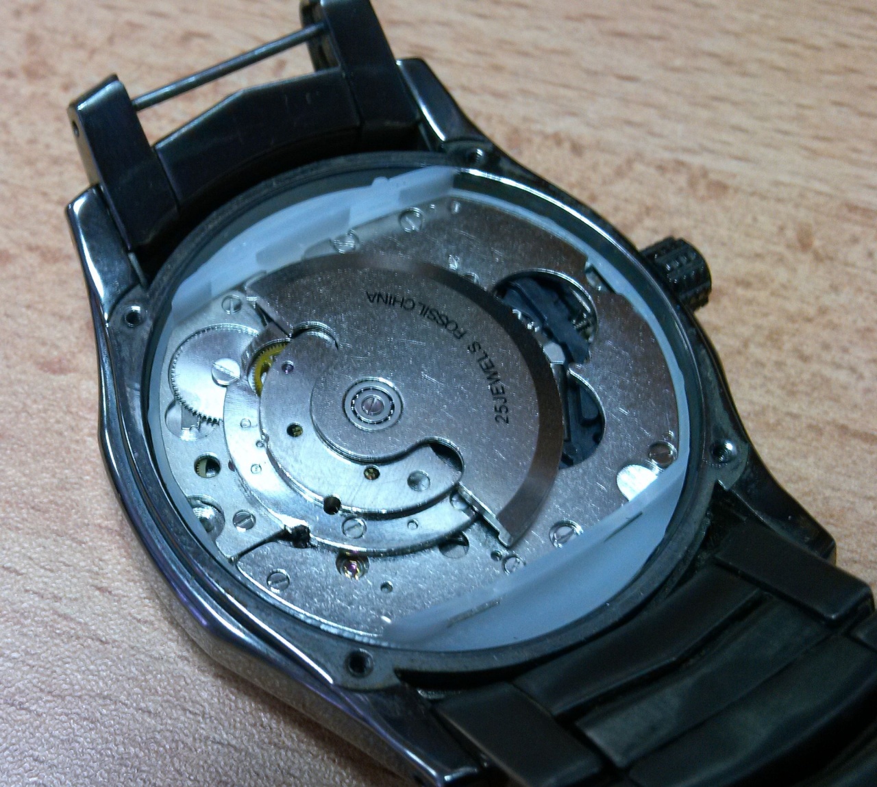

oleger 23.01.2014 11:23
Вложений: 1
Вот фото
Андрей Крукович 23.01.2014 11:31
Сделайте еще два фото.
1. Фото механизма но только отведите ротор (где надпись 25 камней) в другую сторону
2. Фото спереди (я что-то не пойму зачем снимать стрелку на "9" часах)
PS примерно такое-же, тоже кварц+механика
http://forum.watch.ru/showthread.php?p=876944

Андрей Крукович 23.01.2014 14:00
Да, сделайте фото, а то не все винты видно.
Пока из того что понял (по вашим фото и инструкции):
Они предлагают "располовинить" механизм. Отдельно кварц и механику. Для этого надо вынуть вал, вытащить механизм, снять стрелку на "9" часах (она от механики), открутить винты по периметру и разделить механизмы. После чего уже и менять батарейку. Сборка в обратной последовательности.
Теперь вам есть повод подумать, сможете ли это сделать сами аккуратно, не повредить и не покорябать циферблат и т.п.

Андрей Крукович 23.01.2014 14:42
Вложений: 1
Как вынуть вал, показал на фото (точка на рычаге).
Со стрелкой сложней, нужен часовой инструмент.
