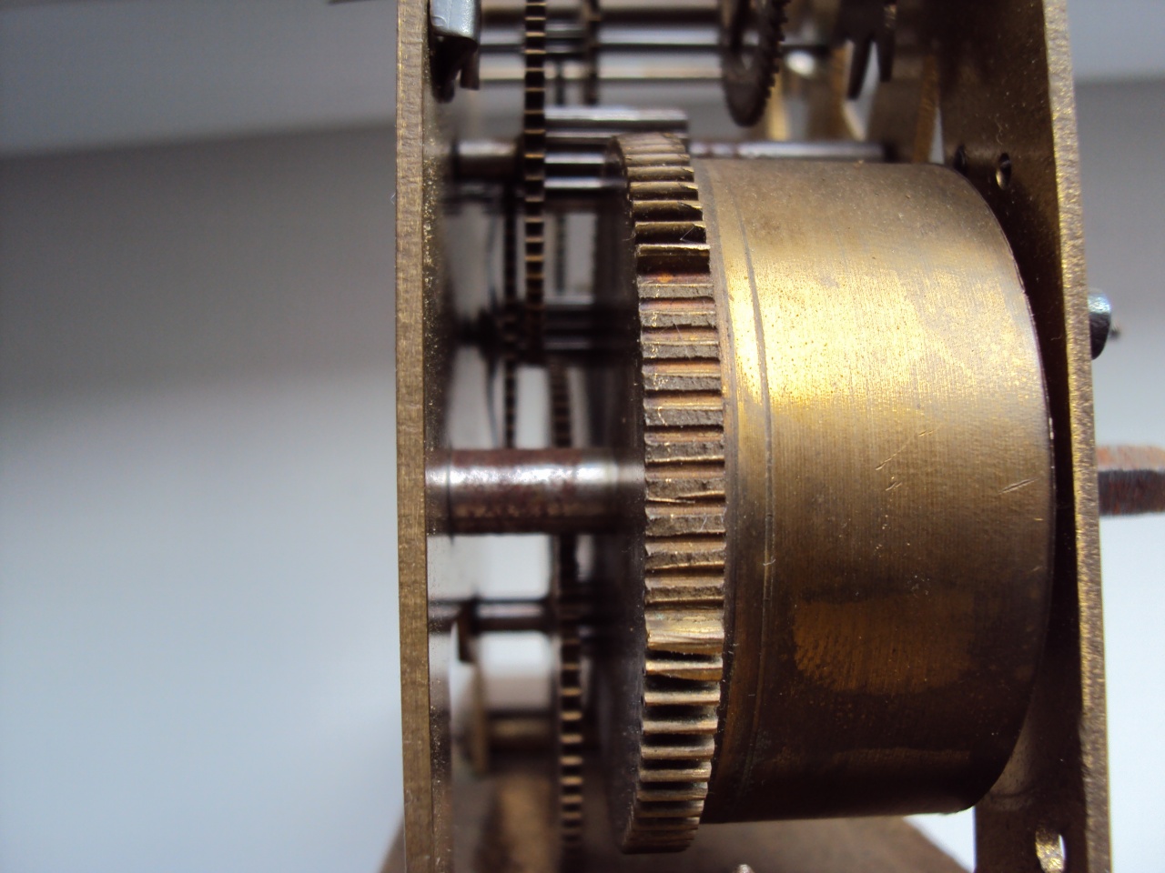

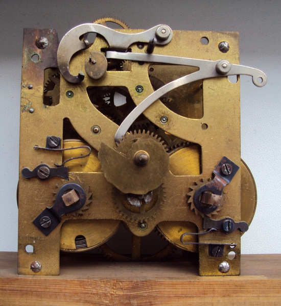

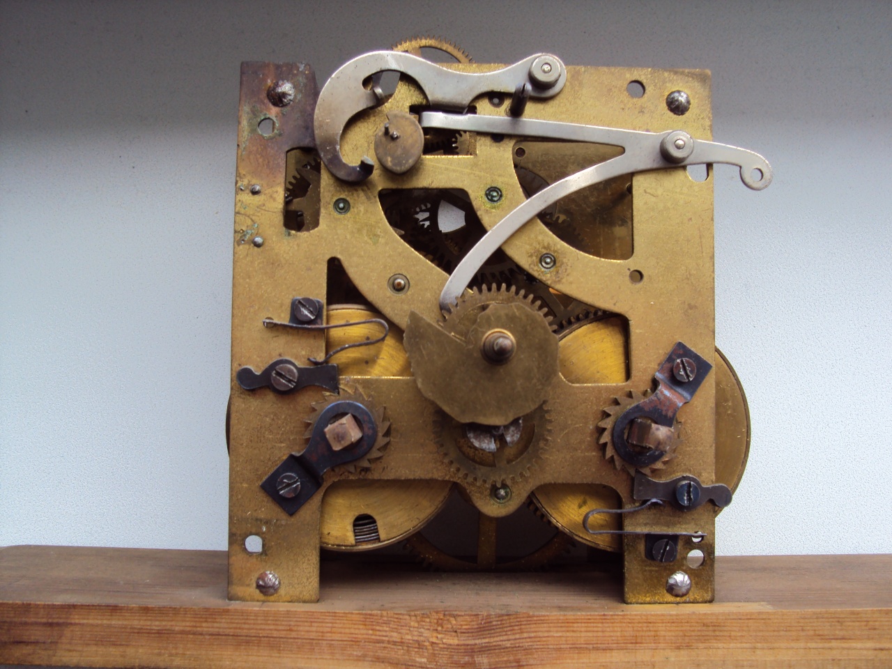

Просьба к знатокам старых часов. определить производителя механизма.
Требуется замена барабана, а поиск без определения марки часов сами понимаете невозможен.
Всем откликнувшимся заранее спасибо.

Сообщение от Александр Беляков Посмотреть сообщение
Прошу помочь определить механизм.
Добрый вечер!
А размеры пластин, ширина х высота?
С уважением, Душан

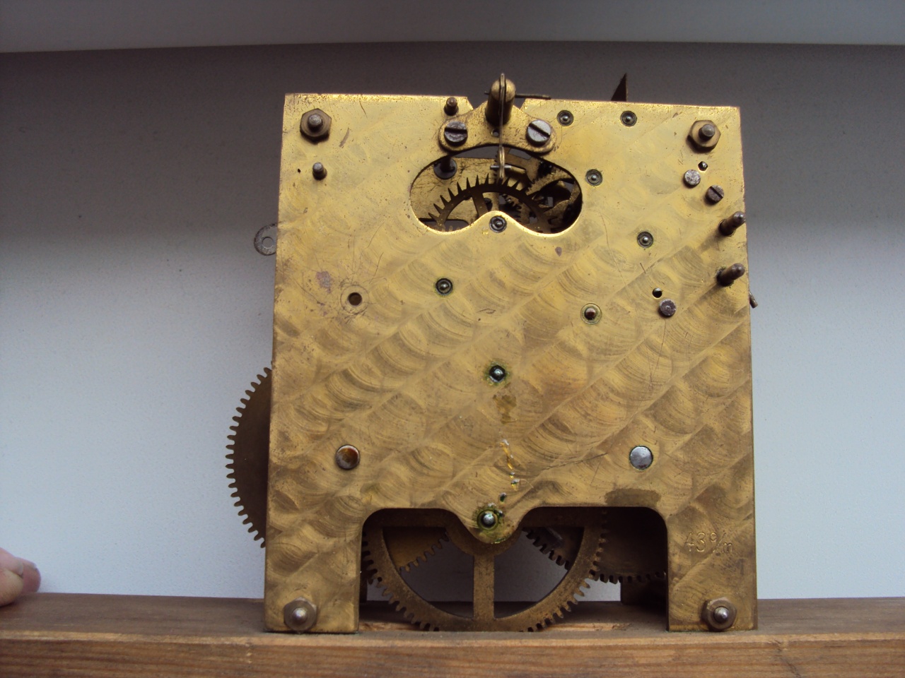

Добрый день Душан Владимирович!
Ширина 83мм. высота 106мм
Единственное клеймо которое имеется на платине 43 с/m
С уважением Александр.

Здравствуйте, Александр.
Кроме выбитых зубъев, много помятых?
Думаю придётся делать старый барабан,
по всему видно что часам лет 80, видимо трафейный
вариант. Найти донора нериально, может кинуть в открытый
Форум точные размеры самого барабана, а вось у кого в разборке ечть
с таким же расчётом.Но самое надёжное:
Ширина 83мм. высота 106мм Единственное клеймо которое имеется на платине 43 с/m
Добрый вечер!
Я проверил все книги от Rudolf Flume по крупногабаритных часов, этот механизм отсутствует.
С уважением, Душан

Сообщение от Душан Грујић Посмотреть сообщение
Доброе утро!
Вот, коллега из США нашел очень похожи механизм из каталога 1929/30 года, производство Kienzle, приложил фото из каталога, тоже.
С уважением, Душан

Я бы у себя глянул, и у минских часовщиков спросил, подсчитайте только зубья и дайте точные размеры барабана.
В крайнем случае там всего 10 выбитых, и 2 подмятых, сажаем на оправку,
делим на Z окружность, и зарезаем используя делительную головку, также потом проходим модульной фрезой. Изготовить новый значительно сложнее, но тоже можно, дело вкуса, ремонтный не будет менее надёжным.
