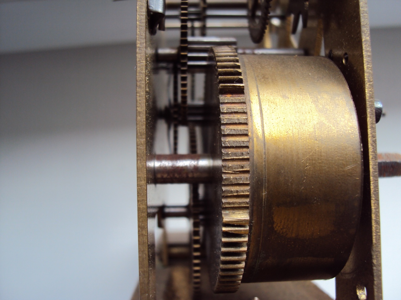

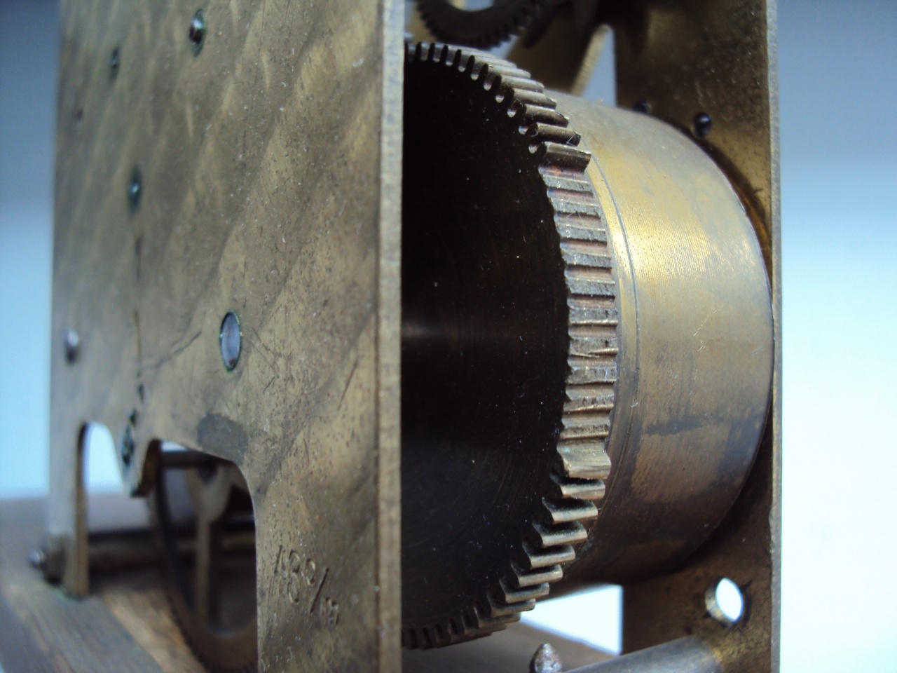

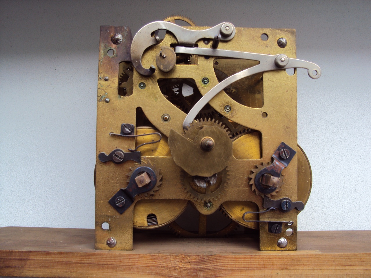

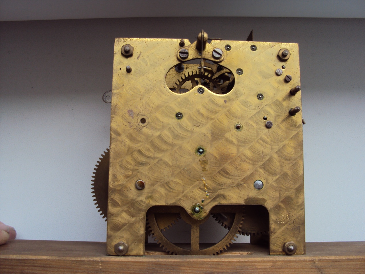

Просьба к знатокам старых часов. определить производителя механизма.
Требуется замена барабана, а поиск без определения марки часов сами понимаете невозможен.
Всем откликнувшимся заранее спасибо.
Вложение 1431941
Вложение 1431942
Вложение 1431943
Вложение 1431944

Александр Беляков 15.06.2016 04:48
Сообщение от Душан Грујић (Сообщение 3785706)
Добрый вечер!
А размеры пластин, ширина х высота?
С уважением, Душан
Добрый день Душан Владимирович!
Ширина 83мм. высота 106мм
Единственное клеймо которое имеется на платине 43 с/m
С уважением Александр.
Graf 15.06.2016 05:20
Здравствуйте, Александр.
Кроме выбитых зубъев, много помятых?
Думаю придётся делать старый барабан,
по всему видно что часам лет 80, видимо трафейный
вариант. Найти донора нериально, может кинуть в открытый
Форум точные размеры самого барабана, а вось у кого в разборке ечть
с таким же расчётом.Но самое надёжное:
http://forum.watch.ru/showpost.php?p...&postcount=108
Душан Грујић 15.06.2016 22:42
Сообщение от Александр Беляков (Сообщение 3785864)
Ширина 83мм. высота 106мм Единственное клеймо которое имеется на платине 43 с/m
Добрый вечер!
Я проверил все книги от Rudolf Flume по крупногабаритных часов, этот механизм отсутствует.
С уважением, Душан
Душан Грујић 16.06.2016 09:22
Вложений: 2
Сообщение от Душан Грујић (Сообщение 3787550)
Доброе утро!
Вот, коллега из США нашел очень похожи механизм из каталога 1929/30 года, производство Kienzle, приложил фото из каталога, тоже.
С уважением, Душан
http://forum.watch.ru/attachment.php...1&d=1466058028http://forum.watch.ru/attachment.php...1&d=1466057686
Graf 17.06.2016 00:26
Сообщение от Душан Грујић (Сообщение 3787918)
Только вот где на него детали найти?
Душан Грујић 17.06.2016 01:19
Сообщение от Graf (Сообщение 3789451)
Добрый вечер, Дмитрий!
Не скажу что я знаю, но это является массовым механизмом своего времени, так что могут быть найденным, а если нет не вижу зачем бы не изготовить полностью новых.
С уважением, Душан
Graf 17.06.2016 08:44
Сообщение от Graf (Сообщение 3785866)
Сообщение от Душан Грујић (Сообщение 3789495)
Я бы у себя глянул, и у минских часовщиков спросил, подсчитайте только зубья и дайте точные размеры барабана.
В крайнем случае там всего 10 выбитых, и 2 подмятых, сажаем на оправку,
делим на Z окружность, и зарезаем используя делительную головку, также потом проходим модульной фрезой. Изготовить новый значительно сложнее, но тоже можно, дело вкуса, ремонтный не будет менее надёжным.
