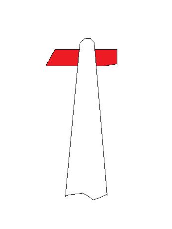

Добрый день уважаемые мастера.
Можете приготовить тапки для кидания в новичка. Но я все равно попробую изложить свой вопрос.
Так уж сложилось что свою небольшую коллекцию Востоков в большей части обслуживаю сам. Чистил старые, не ходящие часы, смазывал, менял сломанные детали, регулировал ход.
За время скопилось некоторое количество поломанных деталей.
Решил попробовать научиться ремонтировать анкерную вилку с отклеенным паллетом. В общем то с первого раза не получилось. Да наверное сразу и не должно было получиться, везде требуется определенный опыт и сноровка, а также специальные знания. Если вас не затруднит, дайте совет, что я делаю не так, и как лучше.
Опишу что я делал и намеревался сделать:
1) Очистил вилку от шеллака. Прижал к нитбанку зубочисткой и соскоблит маленькой отверткой.
2) Положил осью в отверстие на нитбанке рожками вверх.
3) Взял паллету пинцетом за хвостик.
4) Сзади крепления паллеты уперся маленькой отверткой, а спереди затолкал паллету в её паз.
Получилось не сразу. Но как мне показалось от такого способа немного покрошил камень. Далее описываю только что хотел сделать:
5) Думал примерить угол паллеты на собранном механизме
6) Затем маленький кусочек шеллака положить на вилку рядом с камнем.
7) Далее пинцетом поддержать в см. 10 над зажигалкой, что бы шеллак нагрелся.
8) Далее кинуть в авиационный керосин для остывания.
9) Затем повторить шеллаком с другой стороны паллеты.
Надеюсь мой алгоритм действий вас не сильно насмешил

Привет,
Нужно немножко объяснить, что суть ремонта анкерной вилки не есть умение поставить палету и приклеить ее, а как отрегулировать положение палет чтобы получилась правильная глубина хода. А собой поставить палету, отрегулировать ее положение и приклеить шеллаком, особую трудность не представляет и вполне возможно сделать без никакого специнструмента. Поставить и приклеить- дело довольно простое.
Здесь у каждого может быть свой подход и я попытаюсь объяанить как я делаю ето, а не как ето делается вобщем.
Как первое, нужно достать несколько будильников Слава чтобы тренироваться на них. Только потом следует переидти на Молнию и на наручных часов.
Следует иметь ввиду, что в современных часов камни и палеты гораздо труднее сломать или покрошить чем в старинных часов, но нужно все таки относиться к палет внимательно.
Чтобы поставить палету на месте, можно использовать только простой пинцет. Палету нужно схватить за ее верхнюю и нижнюю поверхность. Нельзя держать ее прижимая предную часть, что взаимодействует с анкерным колесом, так как возможно покрошить грани. Лучше схватить палету по середины, так, что предная и задная часть торчали немножко как на рисунке
Прижимать сильно палету не следует.
Вилку держим пальцами и пинцетом просто ставим палету на месте в паз. Потом полагаем вилку верхней частю вниз на ровную поверхность с отверстием для оси. Прижимаем вилку и палету к поверхность так, чтобы верхняя поверхность вилки и палеты выровнились. Можно толкать палету к дно паза при помощи деревянной палочки пока вилка седит на ровной поверхности.
Теперь следует отрегулировать глубину хода
Чтобы двигать палету вперед или назад в паз вилки, можно схватить ее опять точно как на рисунок и двигать ее чуть наклоняя вверх - вниз.
Наконец нужно приклеить палету шеллаком. Может видели как мастер делает ето зажигалкой? Забудьте про ето, так легко перегреть вилку и сделать ее синей или серой. Достаньте обычного паяльника. Схватите вилку нижней поверхностю вверх. Поставьте небольшой кусочек шеллака на место где нужно клеить и прикосните вилку к пояльник в соседстство с палетой, со стороны или сзади палеты. Можете использовать такую часть паяльника, где нет расплавленнй припой, чтобы не облудить вилку. Шеллак расплавится и оформит каплю. Ето все.
