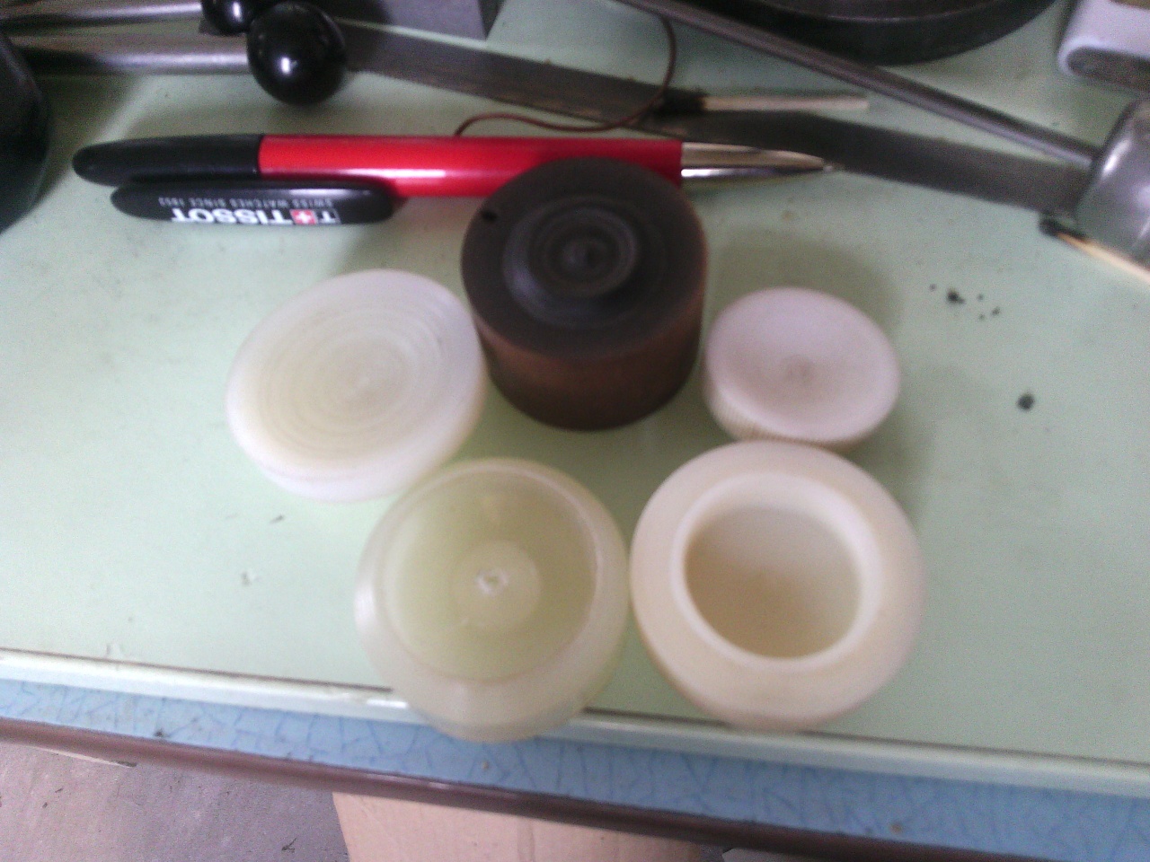

В первую очередь хлопушки всегда закрываются кольцом, ни в коем случае плоскостью. Тоесть давление оказывается только на край крышки, ни в коем случае по середине.
Я делаю насадки из полиамида, иногда специально под конкретные часы, к примеру чтобы обойти камни.

Вот к примеру чёрный пуансон отверстие под метку на Базеле для Омеги с гелевым клапаном, когда в Базеле нужно поменять алюминевое кольцо с делениями.
