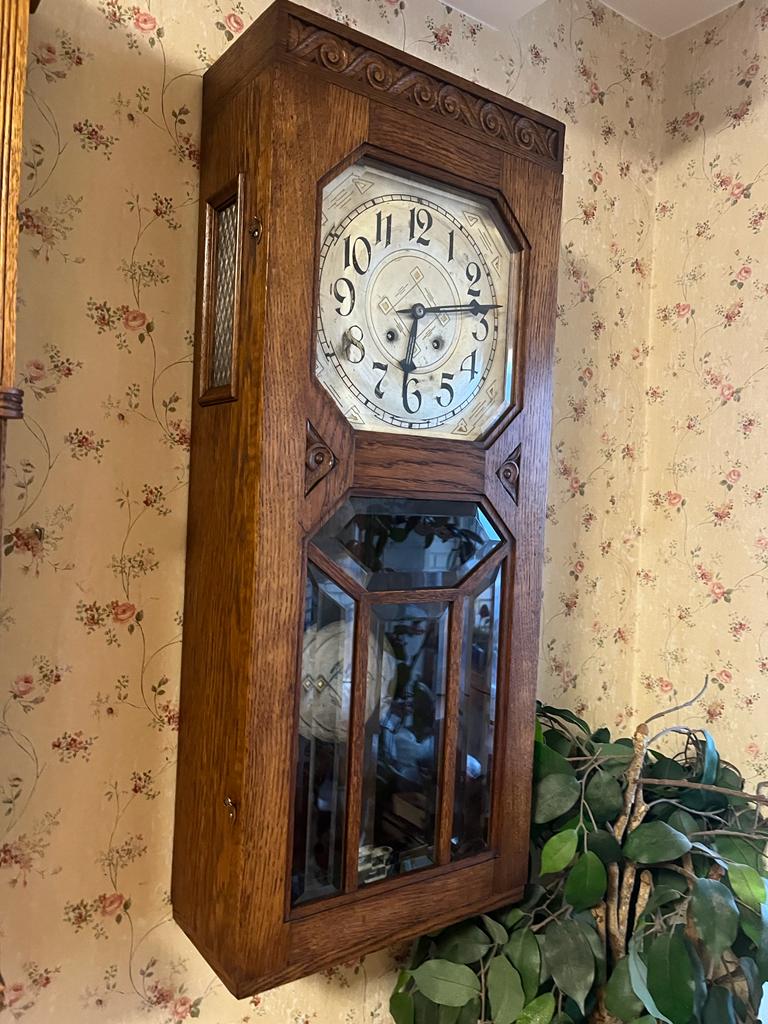

Вот такое наблюдение у меня случилось. Недавно приобрёл настенные часы LFS калибра 128 - что может быть проще. Купился на модерновый дубовый корпус с красивыми фацетными стёклами и на отсутствие утрат (один стеновой упор, увы, утрачен, а он с маркировкой LFS). Механизм вопросов не вызвал, после помывки исправно себе заработал и позволил настроить точность хода. Но корпус надо было освежить, что и было сделано нашим Эдди.
Название: WhatsApp Image 2022-09-19 at 18.14.04.jpeg
После установки механизма и навеса маятника заметил, что за сутки часы стали убегать на 20 минут. Почему??? Маятник снимался, понятно, и никто его не крутил.
Интригу держать не буду. В этих часах 4-стержневой гонг. Маятник на деревянном древке. Оказалось, что древко стало слегка задевать за ближний стержень. Я это выяснил так: прикоснулся пальцем к стержню и тактильно понял, что маятник, проходя мимо этого стержня его слегка задевал. Звука от этого не было, но получалось так, что это прикосновение уменьшало амплитуду, соответственно, часы спешили. Курьёзный случай, но вот слегка подвинул стержень, и всё вошло в норму.
Николай (Feather)

Насколько хватает моего воображения... если маятник задевал за стержеть то.... "убегать"не могут... может отставали????
А с гирями напольников аообще интрига!!!

Сообщение от eddi 747 Посмотреть сообщение
Дело именно в том, что уменьшалась амплитуда, или период колебаний маятника. То бишь маятник колебался чаще, следовательно, часы и спешили.
