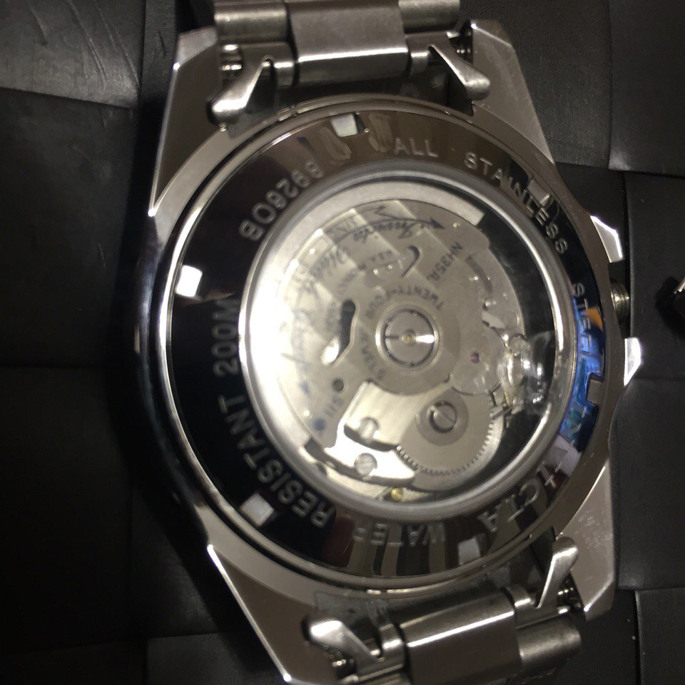

Все доброго времени суток уважаемые форумчане! На моих часах Invicta появился скол за стекле задней крышки! часы стали запотевать при носке в жаркую погоду, появляется конденсат под стеклом (разгерметизация). Вопрос к мастерам, можно ли заменить стекло, сохранив герметизацию? Сколько это стоит, из какого материала лучше делать замену? Заранее спасибо за ответ!

Сообщение от Gennadiy88 Посмотреть сообщение
В часовой мастерской мастер поставит вам новое стекло, часы обретут первоначальный вид и защиту от воды. Рублей 500 - 1500 понадобится с собой взять.
Вложение 1417958
По мимо замены стекла, понадобится еще профилактика механизма.
Лучше сделать комплекс услуг чем просто заменить стекло.
Предотвращение появления ржавчины вот что стоять должно на первом месте, так же смазка часов после влаги (Особенно пота) оставляет желать лучшего.
С ценами можно ознакомится либо по прейскуранту либо после общения с мастером при Обращении в мастерскую.
Стекло лучше Сапфировое, (Так как под руку часто попадают частички различного происхождения в том числе и абразива).
