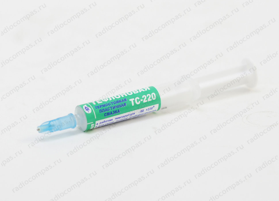

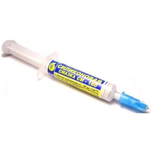

Обслуживать нужно обязательно-замена прокладок это важный элемент,особенно если водные процедуры часто вы им делаете...
Прокладки лучше заменить и в авторизированном центре...но можно и так для начала-в продаже есть например смазка силиконовая(тефлоновая),в небольших шприцах продается,густая белая консистенция или бывает прозрачная жидкая,тоже в шприцах хотя бывает и в другой таре(лучше первой).Раскручиваете часы,крышку заднюю-там прокладка,снимаете аккуратно,на пальцы чуть смазки и аккуратно смазываете прокладку,как-бы втирая в нее смазку-излишки удалить.Ставите на место.Снимаете з/г-там тоже прокладка,смазывает и там,саму прокладку не стоит снимать,потерять раз плюнуть.Вот и все,через года три,можно повторить процедуры...
------- ДОБАВЛЕНО ЧЕРЕЗ 10 МИН --------
Я покупаю такие по 50 руб. шт...
