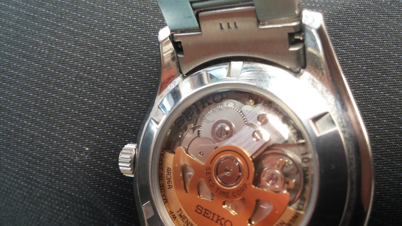

Часам год на на одной из звездочек стали появляться какие то риски или царапины. С начала была одна (думал трещина), потом другая, потом еще несколько мелких. На фото их видно. Может кто подсказать, что это такое?

странно, эти царапины могут быть вызваны частями автопоздавода, но тогда бы были "разводы" т.к. при движении этих частей заводное колесо так же вращается. а тут на одном месте четко.
возможно, это вызвано тем, что ротор автоподзавода не прикручен до конца, имеет люфт и именно он при вращении и одновременном ударе (вызванный резким взмахом руки, например) сделал отметину на заводном колесе.
нужно открутить крышку, пинцетом проверить люфт ротора, подтянуть винт ротора.

похоже, одна часть при движении задевает другую. самому лучше не лезть, пусть закрепят в мастерской.

Мысли про ротор - ерунда. Это смазка от колеса с Мэджик-левера.

Если это смазка, то как я понимаю можно не волноваться? Или все же в сервис наведаться?

Если часы носите лет 6-7, то можете на репассаж отдать в сервис, если же они новые и точность хорошая, то не волнуйтесь. Те круги-полоски ни на что не влияют. Это просто смазка, выдавленная усами меджик-левера, из колёсика с мелкими косыми зубьями. Я раньше тоже парился разными мелкими "недостатками" (хотя это не недостаток и не дефект), чистил, разбирал, ровнял и абсолютно ВСЕГДА потом было только хуже.

ну да, смазка, точно.
я исходил из неверной аксиомы, что там как писал ТС риски- трещины, т.е. царапины...
вы не парьтесь, отнесите к хорошему мастеру, которого знаете, он сотрет смазку с колеса, и возможно, удалит излишки с МЛ.
если такого нет - просто забейте, стекло это заднее, через него не видно когда на руке.

Если у часов ход хороший, то пусть ходят, никчему лишний раз в часы лазить.
