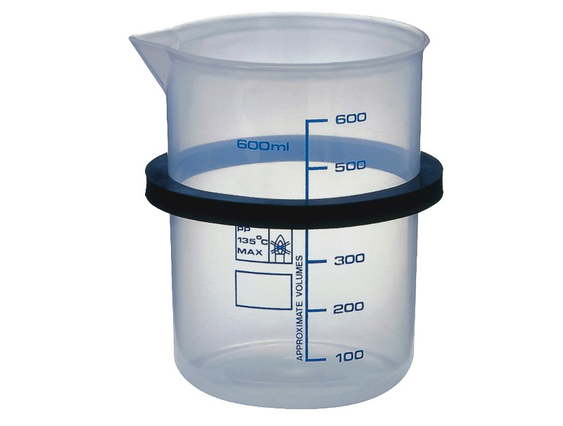

б)для корпусов Стакан низкий лабораторный
пока не доволен тем что посуда не имеет плотных крышек. Стоит вопрос подбора посуды так что бы она была достаточно прочной имела завинчивающиеся герметичную крышку, и одновременно пропускала волны УЗВ.

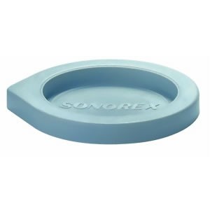

у SONOREX есть решения (Спасибо Душан за новодку )
стакан Sonorex PD06
и крышка Sonorex DD06
Но увы они не герметичны

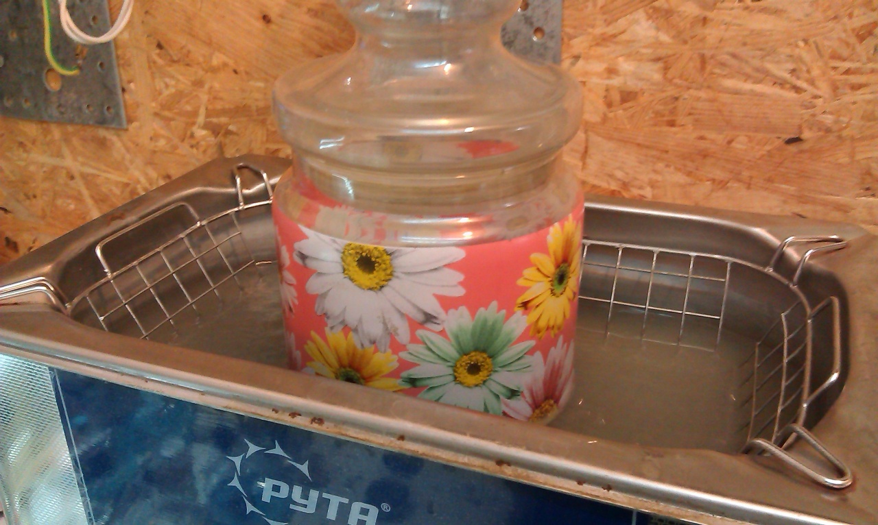

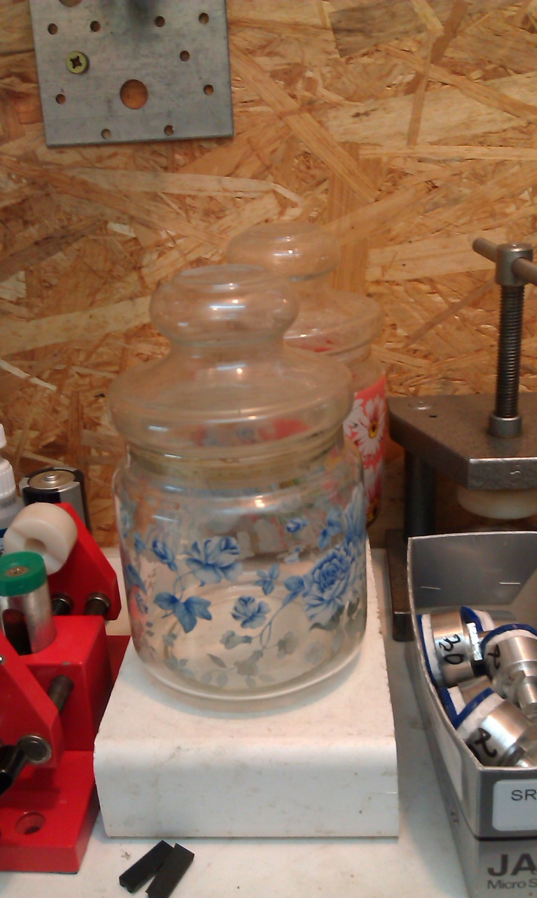

Пользуюсь такими, сделаны из тонкого стекла, в диаметре около 10 сантиметров и крышка плотно закрывается.
Название: 2016-03-09 06-46-54.jpg
ID:	1392923   Нажмите на изображение для увеличения
Название: 2016-03-09 06-47-21.jpg

lng добрый день!
можете подсказать где купили ?
то что уже собрал;
Старый 09.05.2016, 21:38
lng lng вне форума
Регистрация: 28.04.2008
Адрес: г. Воткинск
Сообщений: 921
Сказал(а) спасибо: 516
Поблагодарили 821 раз(а) в 392 сообщениях
Могу. В магазине где продается посуда. Они идут в наборах по 3 штуки и бывают отдельно. Покупал года 3 или 4 назад, были вроде по 100 рублей.
