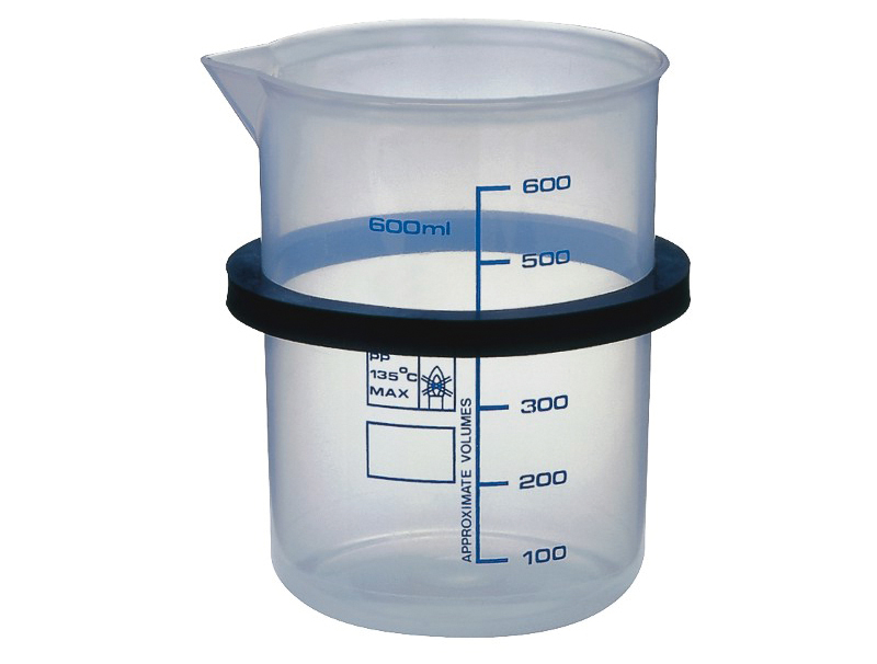

Добрый день!
интересно какой посудой Вы пользуетесь для мойки часов (механизмов и корпусов) в УЗВ.
На форуме не раз писали, что заполнять всю ванну УЗВ нужным раствором не целесообразно (а иногда и не возможно например бензин), я заполняю ванну водой, и погружаю посуду с нужным раствором.
а) для механизмов бензина использую вот такое Benzine Cup
Вложение 1392346

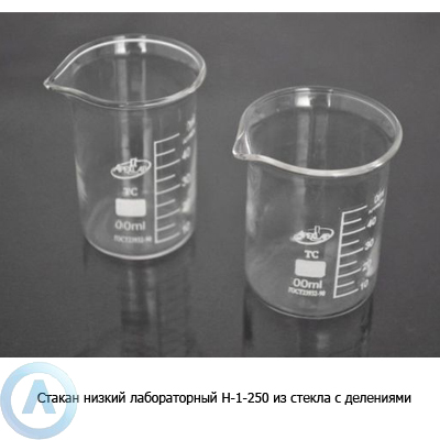

б)для корпусов Стакан низкий лабораторный
Вложение 1392347
пока не доволен тем что посуда не имеет плотных крышек. Стоит вопрос подбора посуды так что бы она была достаточно прочной имела завинчивающиеся герметичную крышку, и одновременно пропускала волны УЗВ.

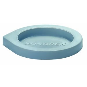

у SONOREX есть решения (Спасибо Душан за новодку )
стакан Sonorex PD06
Вложение 1392352
и крышка Sonorex DD06
Вложение 1392353
Но увы они не герметичны

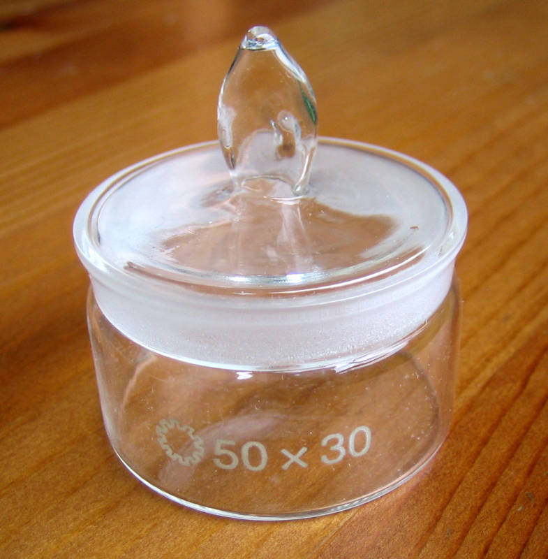

Пользуюсь такими, сделаны из тонкого стекла, в диаметре около 10 сантиметров и крышка плотно закрывается.
samun 08.05.2016 23:59
lng добрый день!
можете подсказать где купили ?
lng 09.05.2016 21:38
Могу. В магазине где продается посуда. Они идут в наборах по 3 штуки и бывают отдельно. Покупал года 3 или 4 назад, были вроде по 100 рублей.
