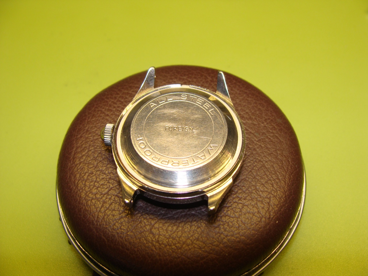

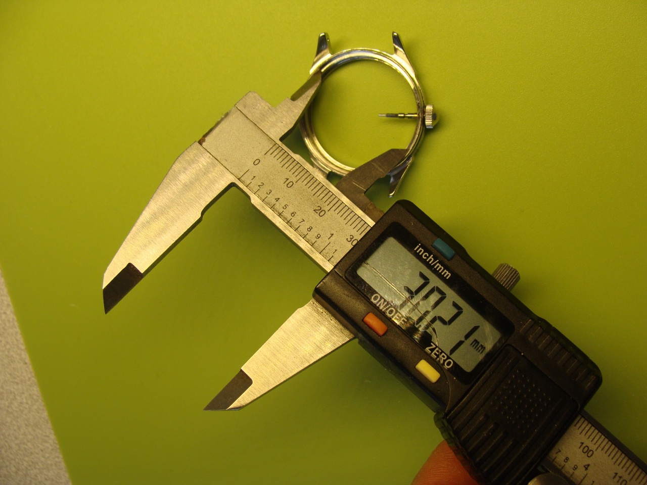

Ищу кольцо-гайку для полета 16 камней
Привет!
Хочу попросить друзей о помощи! Нужно запорное кольцо на часы ПОЛЕТ 16 камней.Или хотя бы точные его размеры.
Предполагаю,что должно быть :30.50мм- резьбовая и 27.0мм -внутренняя.
Нашел полетовскую от другого калибра,очень близко но не подходит.30.90мм и 27.50мм соответственно
Не думаю,что их было очень уж много типоразмеров,однако здесь их достать затруднительно.В России или Украине -легче.
Если у кого найдется лишнее,я готов купить.Пишите мне в личку. Спасибо!

Резьба считается по деаметру папы , т.е. по наружному деам. кольца.
Если папа утерян , мерим деаметр внутренний и добавляем высоту профиля резьбы. В вашем случае где то 0.5 мм .

Сообщение от 4MASTER Посмотреть сообщение
Спасибо!
Вот я и померил 30.20мм. Значит должно быть 30.50-30 70мм

Размер кольца 30.6х27.0х1.5 мм, может пригодиться.

Сообщение от Slepoy Посмотреть сообщение
Скорее всего это оно самое!
Спасибо Олег!
