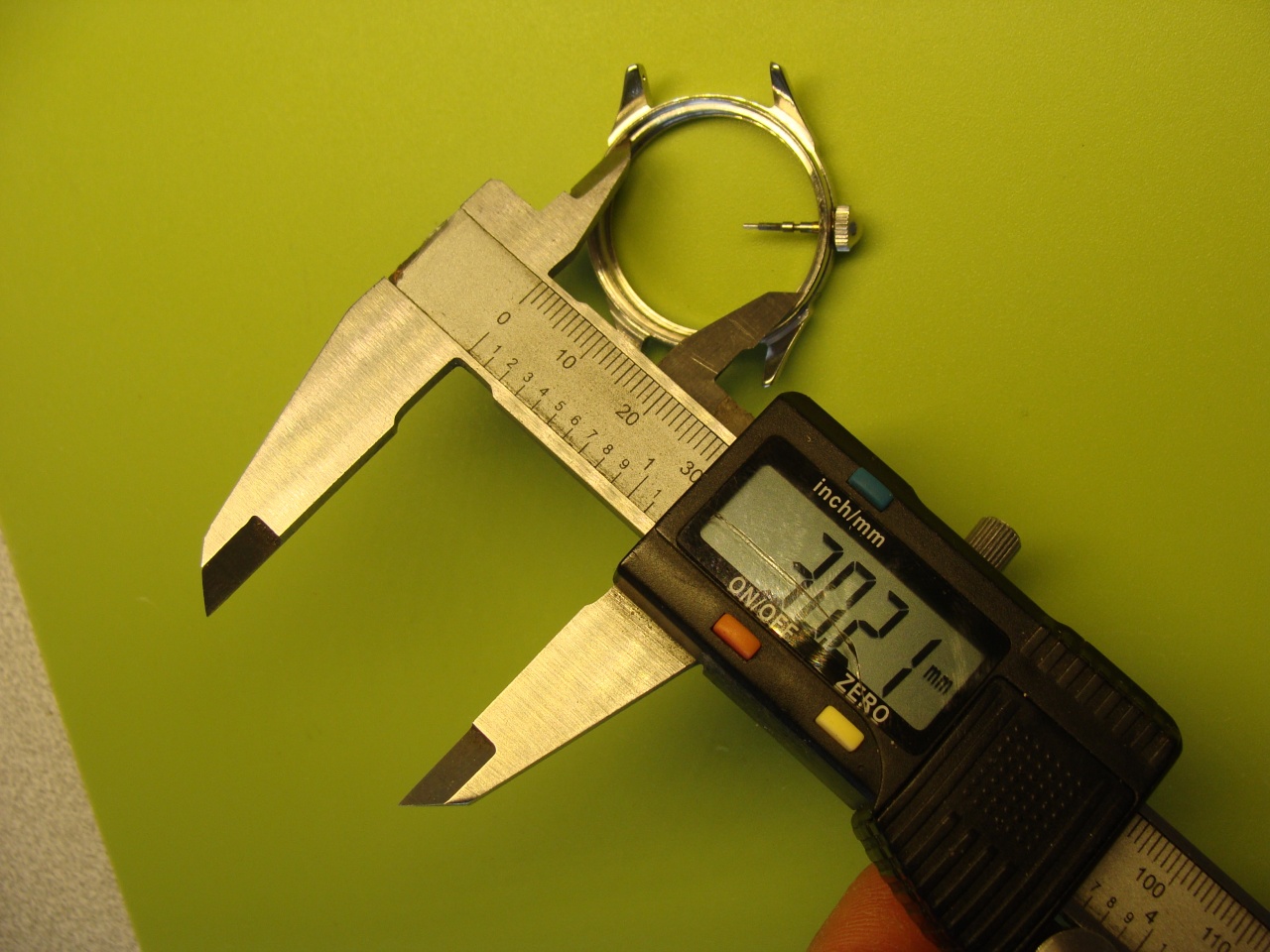

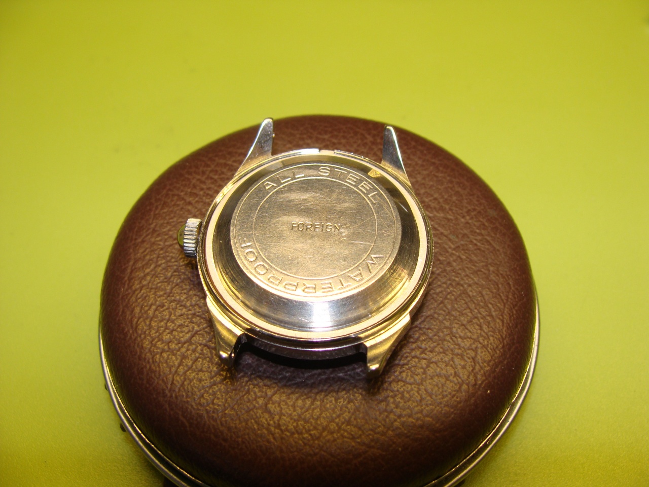

Привет!
Хочу попросить друзей о помощи! Нужно запорное кольцо на часы ПОЛЕТ 16 камней.Или хотя бы точные его размеры.
Предполагаю,что должно быть :30.50мм- резьбовая и 27.0мм -внутренняя.
Нашел полетовскую от другого калибра,очень близко но не подходит.30.90мм и 27.50мм соответственно
Не думаю,что их было очень уж много типоразмеров,однако здесь их достать затруднительно.В России или Украине -легче.
Если у кого найдется лишнее,я готов купить.Пишите мне в личку. Спасибо!
Вложение 1384033
Вложение 1384034
4MASTER 29.04.2016 01:36
Резьба считается по деаметру папы , т.е. по наружному деам. кольца.
Если папа утерян , мерим деаметр внутренний и добавляем высоту профиля резьбы. В вашем случае где то 0.5 мм .
Odissey 29.04.2016 08:22
Сообщение от 4MASTER (Сообщение 3709624)
Спасибо!
Вот я и померил 30.20мм. Значит должно быть 30.50-30 70мм

Slepoy 04.05.2016 18:05
Размер кольца 30.6х27.0х1.5 мм, может пригодиться.:)
Odissey 04.05.2016 20:13
Сообщение от Slepoy (Сообщение 3717379)
Скорее всего это оно самое!
Спасибо Олег!
