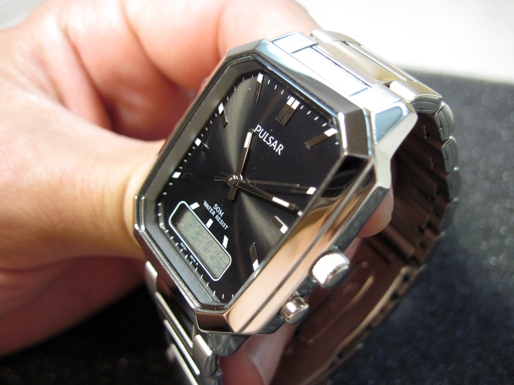

Не нашёл темы конкретно по этому вопросу, лишь несколько комментариев в темах о рассинхронизации стрелок.
Итак, сабж: кварцевый механизм без даты, часы Pulsar PBK023X1, обзор - http://forum.watch.ru/showthread.php?t=224372

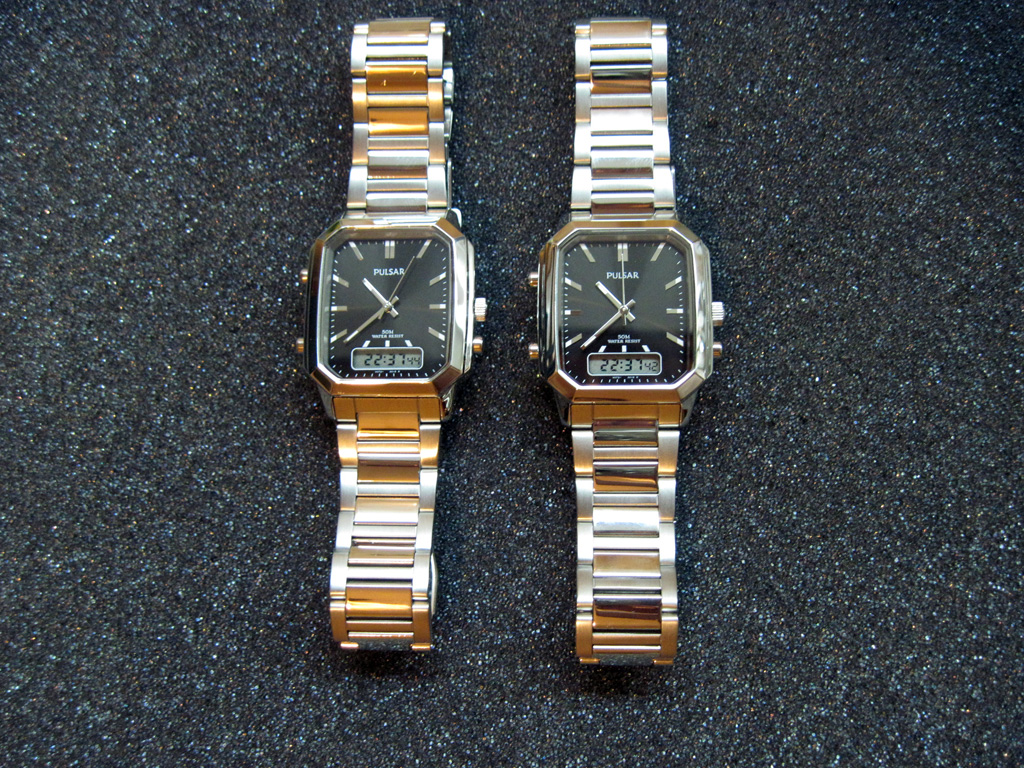

Приехал из Англии второй Пульсар (не для себя) и сразу же бросился в глаза "косяк" - очень заметный люфт минутной стрелки. Под своим весом при встряхивании часов люфт равен примерно одному минутному делению (~6*).
Причём, при удержании корпуса примерно в 45* к горизонту, при горизонтальном положении минутной стрелки и при прохождении над ней секундной стрелки, минутная подпрыгивает каждую секунду на этот люфт на расстоянии хода секундной +/- часовое деление (сектор 60*).
Т.е. в таком положении - Нажмите на изображение для увеличения
ID:	739767 - минутная подпрыгивает по секундам (необязательно корпус вертикально, главное, что минутная горизонтально).
Заметно, не спрячешь. Абыдно - один из последних экземпляров этой модели за вменяемые деньги.
У первого такого же Пульсара из той же Англии всё нормально - никаких люфтов, рассинхронизаций и т.п., даже секундная чётко в риски.
Вопрос: что это может быть? Это плохо насаженная минутная стрелка или проблема в колёсах (какая)?
Почему вопрос - нет в городе нормального сервиса, иначе я бы не спрашивал.
Есть один хороший мастер (из нескольких), но даже после него приходится разбирать и пылинки с циферблата и стекла сдувать.
Если такая проблема может быть в стрелке - я сам сделаю, если же в колёсах (снимать цифер), то придётся нести в ремонт.
О возврате, обмене и т.п. речи быть не может - нет у продавца уже таких часов.
Кстати, часы были плохо закреплены в коробке и возможно тряслись при транспортировке.
Пожалуйста, подскажите по заданному вопросу.

Это может быть из за загустевшей смазки внутри минутного колеса , и сек. стрелка дергает минутную.

Но секундные подпрыгивания, как бы, следствие люфта. А в чем может быть его причина?
Неужели у кварцев допуск на зубья колес плюс-минус километр? Никогда ранее такой болтанки минутной стрелки не видел.
Или если стрелка не насажена до конца, то почему не улетает, а болтается в опред. диапазоне?

Чем мельче механизм, тем больше люфт, ничего удивительного. Люфт минутной стрелки попадался редко, а вот люфт секундной стрелки в некоторых механизмах (Луч 16853) может достигать полутора-двух секундных делений. Насчет подпрыгивания минутной стрелки - сборщики забыли надеть на часовое колесо пружинную шайбу (также встречалось на Луче). Она изначально предназначена для того, чтобы часовое колесо не выходило из зацепления с вексельным, однако также создает небольшое сопротивление в этой цепи и предотвращает самопроизвольный проворот минутника.
Спасибо. Это больше похоже на правду и, в общем, всё объясняет.
Люфт минутной стрелки есть у кварцев, но его заметно только при переводе стрелок туда-обратно (плюс люфты в ремонтуаре, конечно).
Но стрелки не подпрыгивают и не болтаются от собственного веса из-за того, что подпружинены.
Пружинная шайба упомянута, например, там - http://www.elremont.ru/clock/clock_rem14.php (раздел "Сборка...").
Ещё бы фото увидеть или схему, для наглядности.
Но, в общем, рецепт ясен - поход в ремонт.
