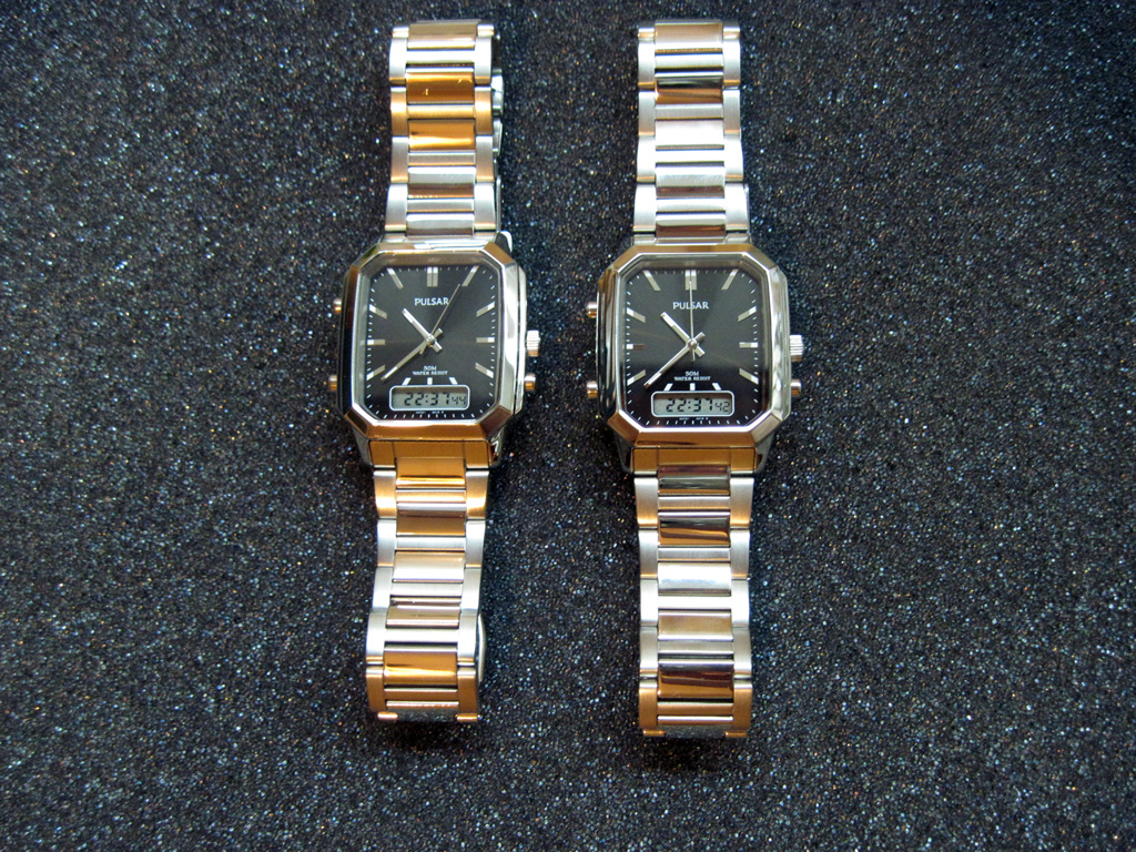

Итак, сабж: кварцевый механизм без даты, часы Pulsar PBK023X1, обзор - http://forum.watch.ru/showthread.php?t=224372
Вложение 739766
Приехал из Англии второй Пульсар (не для себя) и сразу же бросился в глаза "косяк" - очень заметный люфт минутной стрелки. Под своим весом при встряхивании часов люфт равен примерно одному минутному делению (~6*).

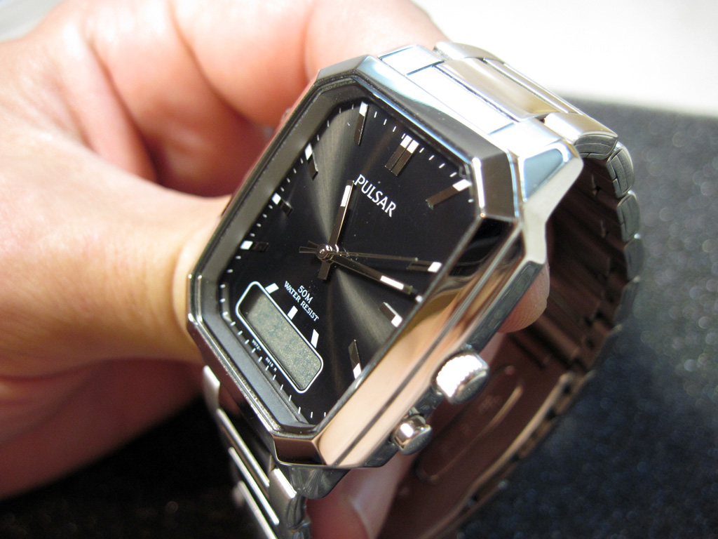

Причём, при удержании корпуса примерно в 45* к горизонту, при горизонтальном положении минутной стрелки и при прохождении над ней секундной стрелки, минутная подпрыгивает каждую секунду на этот люфт на расстоянии хода секундной +/- часовое деление (сектор 60*).
Т.е. в таком положении - Вложение 739767 - минутная подпрыгивает по секундам (необязательно корпус вертикально, главное, что минутная горизонтально).
Заметно, не спрячешь. Абыдно - один из последних экземпляров этой модели за вменяемые деньги.
