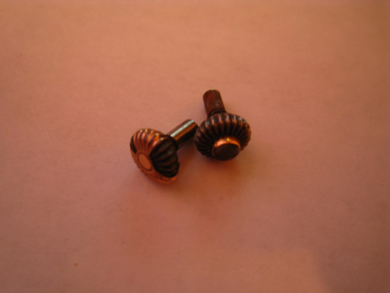

Восстановление завдных головок.
Подскажите, как восстановить верхнее покрытие. Может есть мастер в Москве?

Это обжато золотой фольгой , может ювелиры могут так?

Где бы такого ювелира найти)

Может проще поискать старинные, но в хорошем состоянии. Содрать остатки, обработать поверхность и сделать горячее золочение - стоимость раз 20 превысит стоимость самой заводилки! ИМХО

Не найти старинные в хорошем состоянии, одна из них кнопка хронографа именно для этой модели часов. И мне важно что это оригинал. Горячее золочение думал, но это другая технология, хочется все оставить по оригинальному способу. Если не найду, придется горячим золочением.

а каким же еще способом наносили золото на заводные головки и корпуса?

Сообщение от sergserg9999 Посмотреть сообщение
Имеет смысл посмотреть в интернете хорошие ювелирные мастерские и конторы по реставрации. Позвонить им и рассказать суть проблемы, если они сами ( у них есть круг соответствующих их работе знакомых ) не делают , может через них удастся выйти на мастера который вам сделает по оригинальной технологии.

Может Вам подойдет вариант с сусальным золотом?

Заходил в пару ювелирных мастерских, ничего толком не сказали. Я думал о сусальном золоте, но это очень тонкая фольга, протрется через пару недель завода. Хорошо бы найти мастера, кто уже такое делал. Ведь эта проблема частая с карманными золотыми часами. Горячее золочение много вариантов.
Вдруг если попадется такая тема, кто уже делал по оригинальной технологии, прошу дать ссылку.

Её если только по новой сделать, причём всю из золота.
http://www.strelki.info/viewtopic.php?t=7400
http://forum.watch.ru/showpost.php?p...0&postcount=10
Ювелиры смогут даже отлить.
