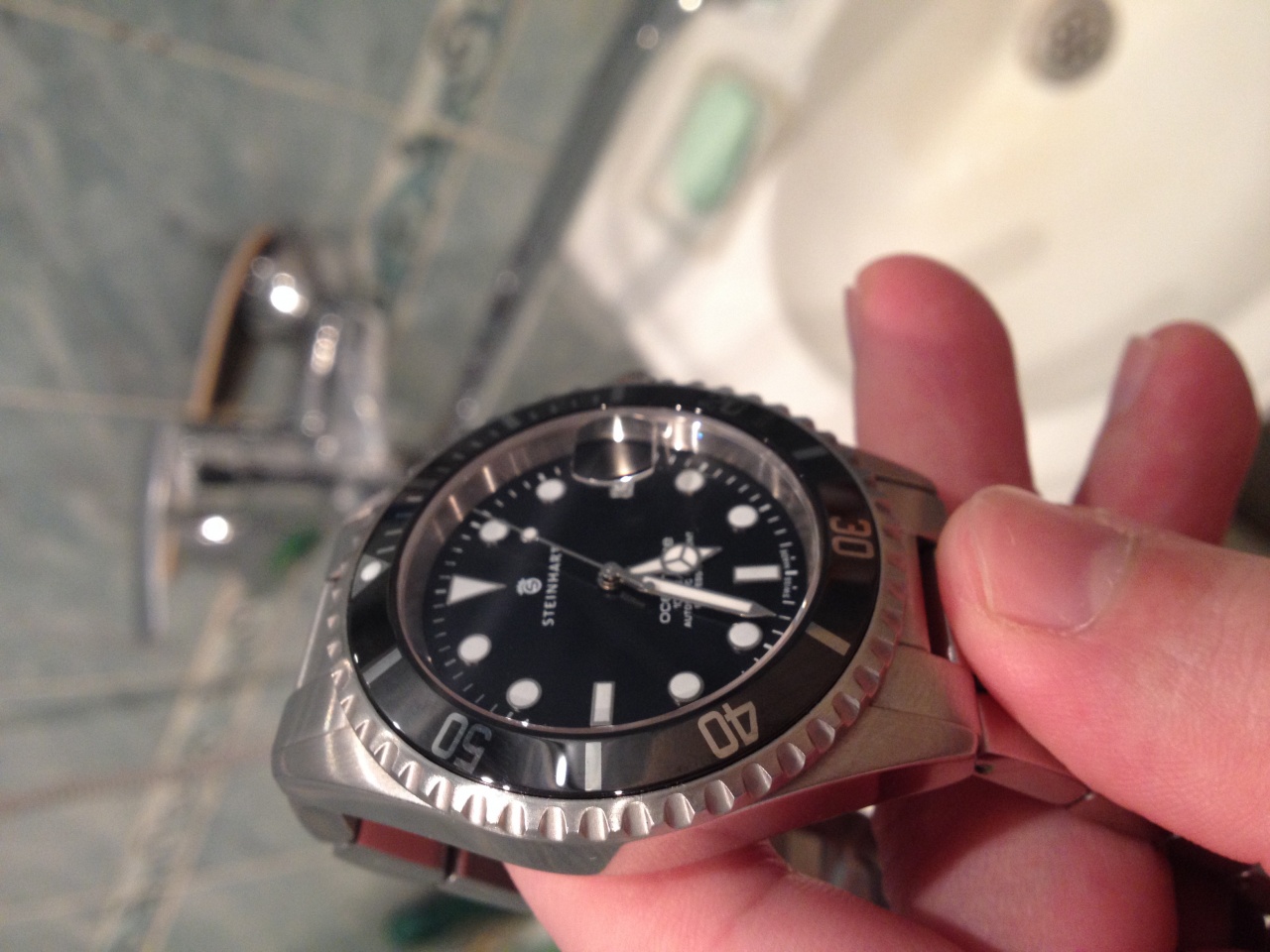

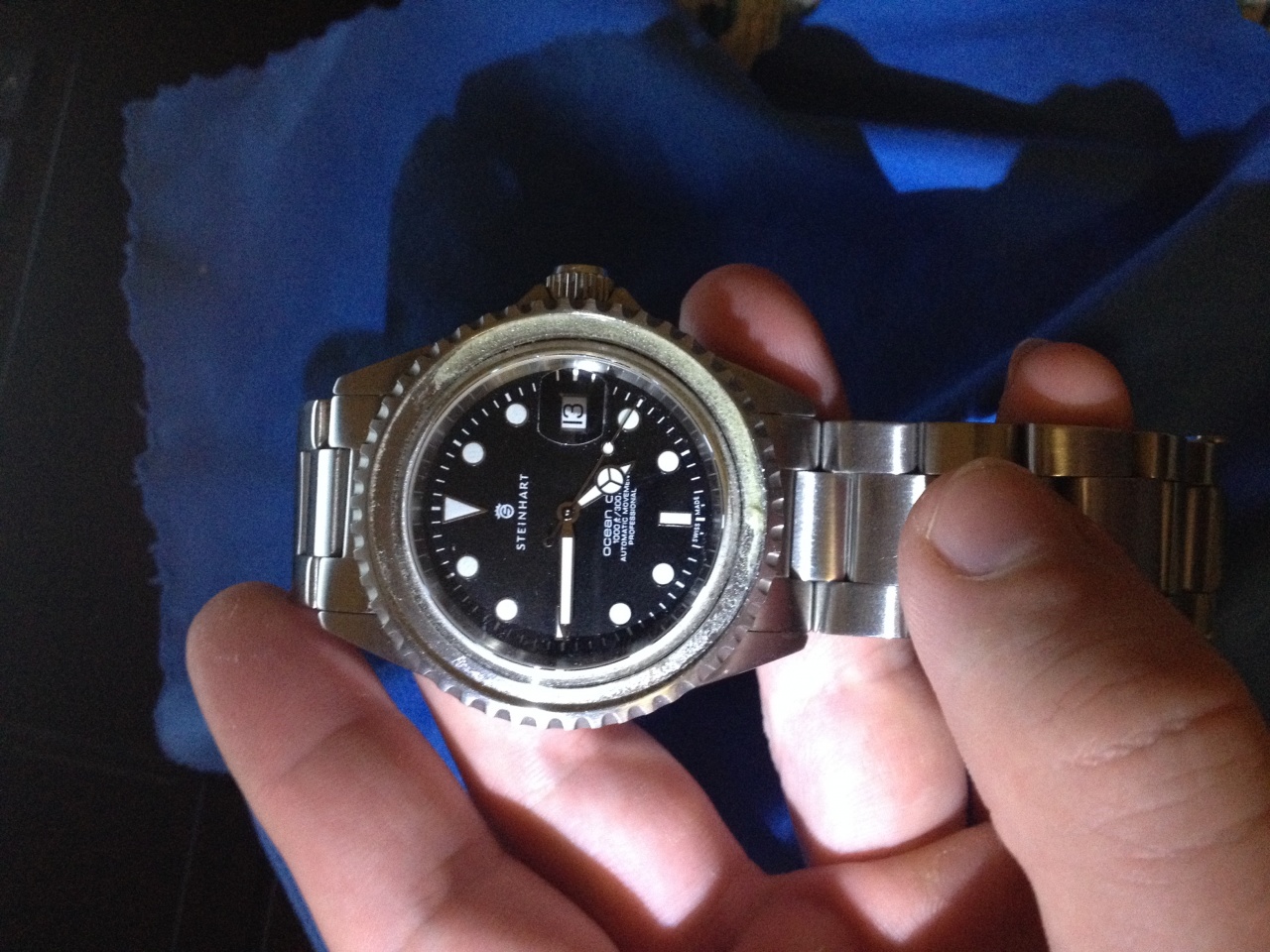

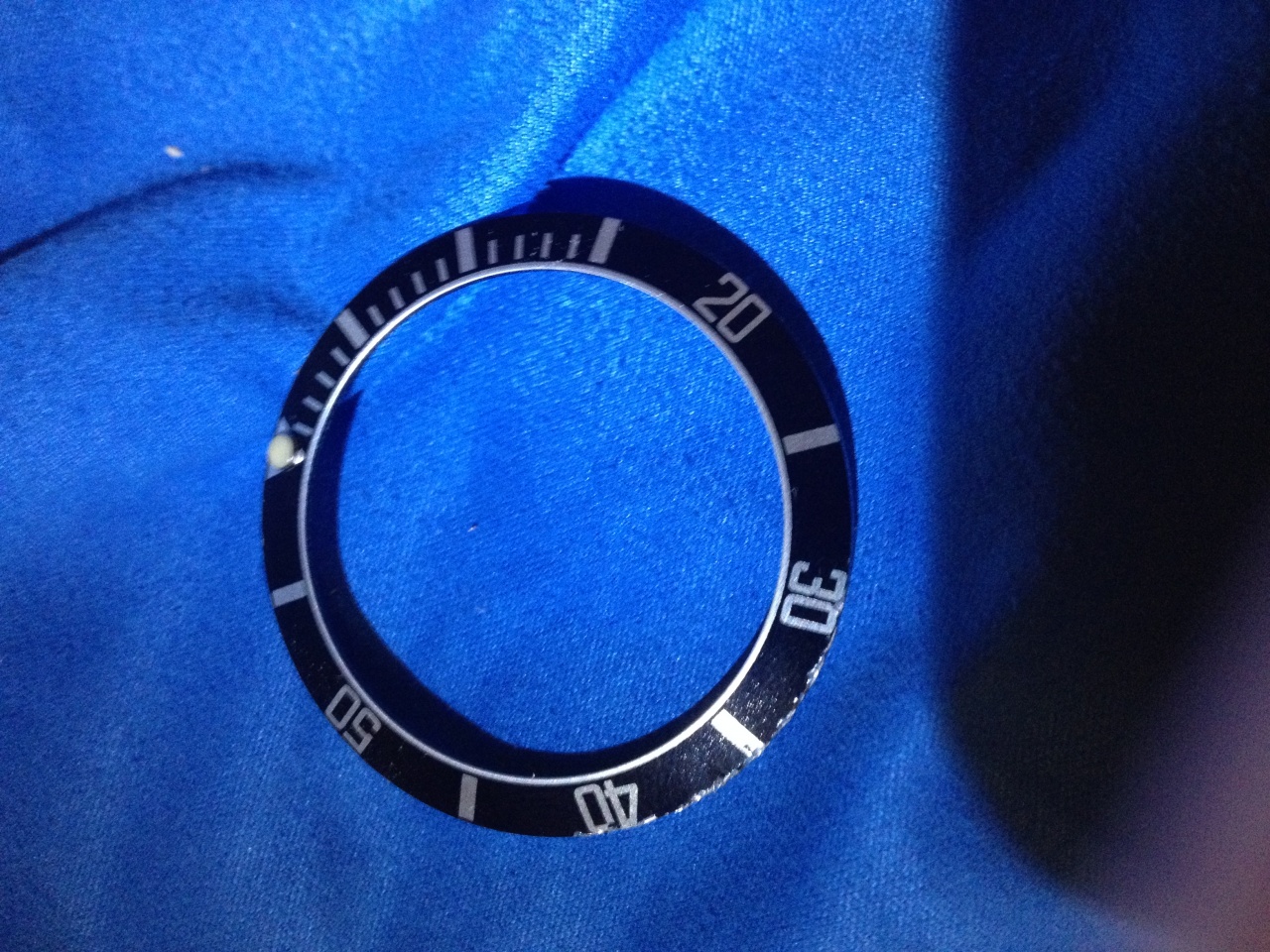

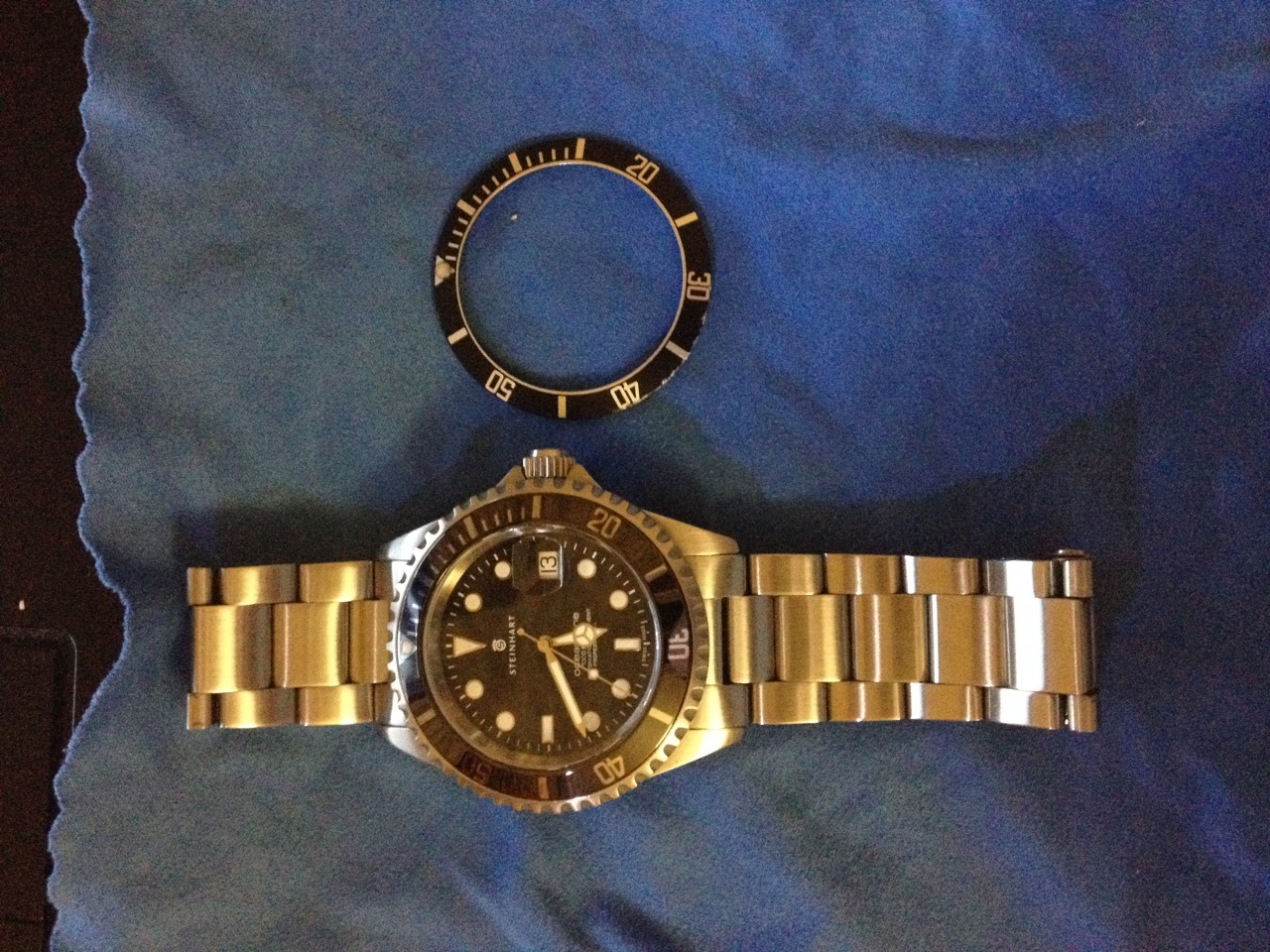

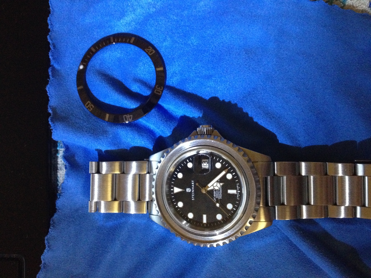

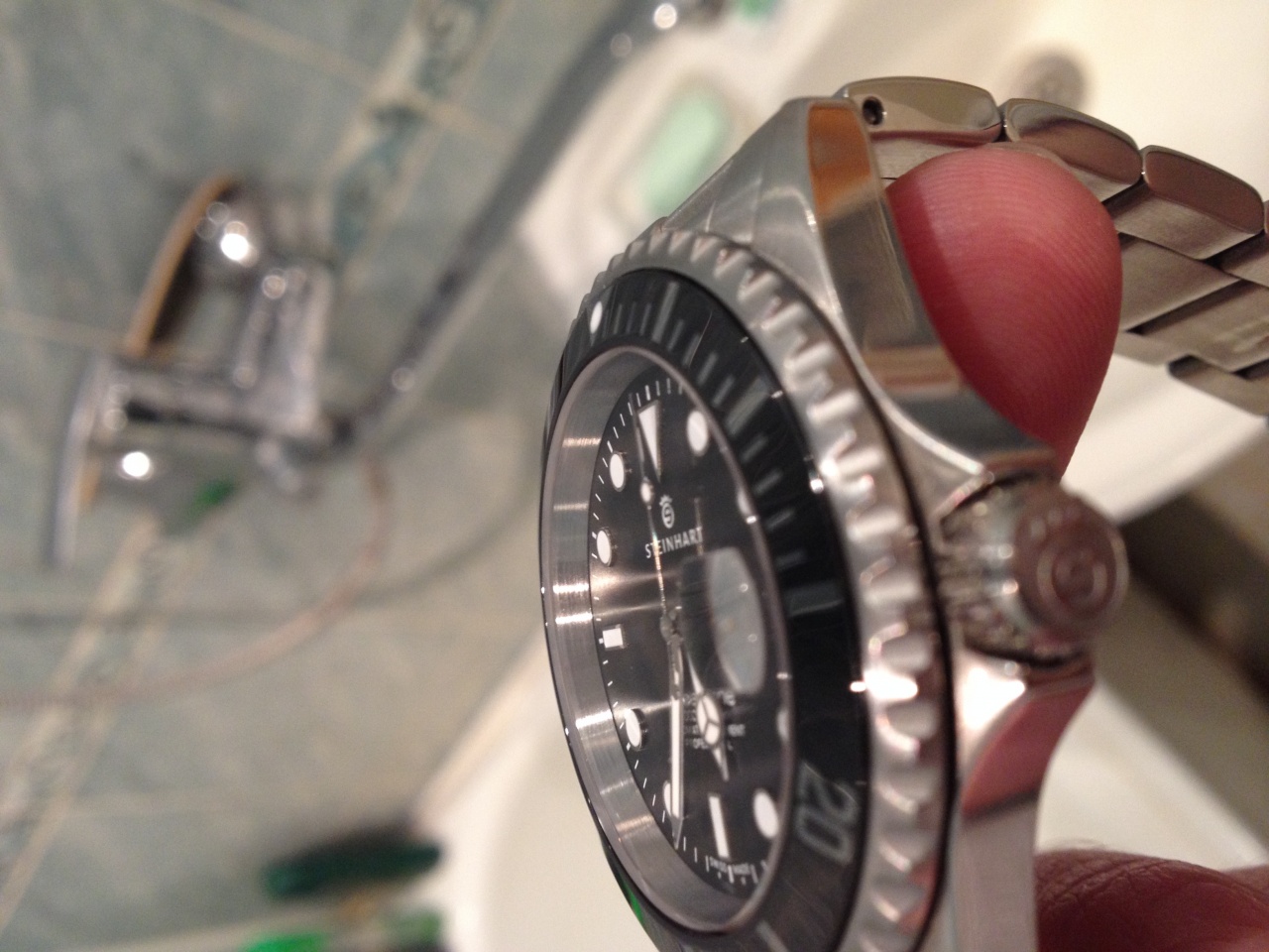

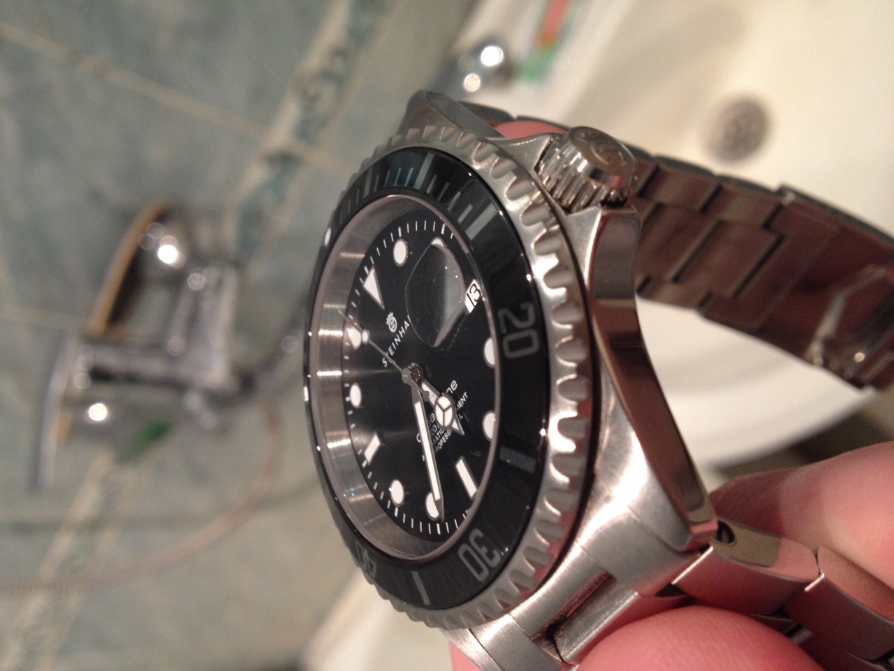

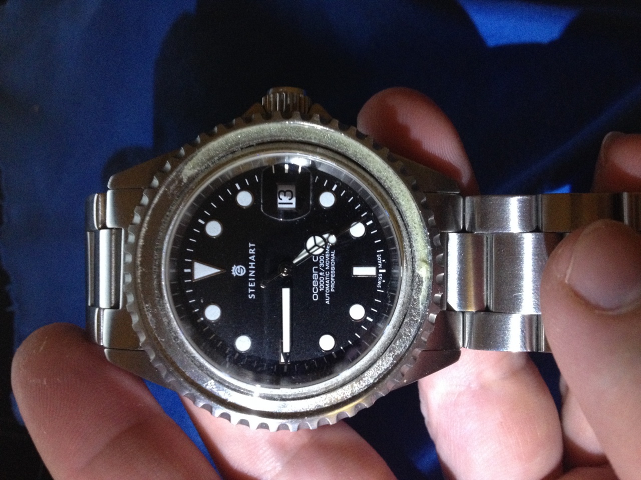

Доброго времени суток!
Недавно заказывал ремешок у Гюнтера и до кучи прикупил керамический безель на свой Ocean one, так сказать про запас. Получив его я никак не мог успокоиться, руки так и чесались, чтобы заменить его, опыта в этом деле у меня конечно не было. Начал изучать форум в поисках ответа, но информации практически не было, на зарубежных формах нашел пару статей про замену вставки на безеле. И вот сегодня свершилось, после долгих раздумий я все таки это сделал
Кому интересно описываю свой опыт по извлечению и установке безеля:
Я не рискнул поливать его силиконовым спреем и нагревать феном как это советовали на зарубежных форумах (для ослабления клеевой основы). Первое, что я сделал это пытался осторожно подцепить часовой отверткой, но особого результата это не принесло, я лишь расковырял саму вставку. Обыкновенной зубочисткой я немного расширил зазор между вставкой и самим безелем, после чего взял свой викторинокс и малым лезвием отковырял все это дело (спасибо моему виксу). Далее все надо было очистить от остатка клея, на форумах советовали удалить клей лаком для ногтей или похожей жидкостью, но у меня ее не было, да и стремно как то было , я решил сделать по другому, то что можно было соскреб отверткой и зубочисткой, а прилипшие остатки удалил обыкновенным малярным скотчем , далее все протер и с затаившим дыхание налепил новый керамический безель, вот и все, а я боялся .
Благодарю за советы и поддержку форумчан chaa174 и SnSerg !!!

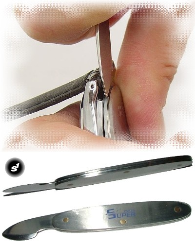

Какой инструмент? На зарубежном форуме один писал, что точно также пытался заменить безель, но в итоге все испортил, у него, что то там отлетело и обратно он его вставить не смог.
Сколько не искал информации по замене, все сводилось к тому, что все именно выковыривали вставку, а не снимали безель целиком.
Наверное вы имеете ввиду вот этот инструмент?

Сообщение от Alexey_D Посмотреть сообщение
То, что он его обратно вставить не смог - это вопрос криворукости, а не невозможности, поэтому я и рекомендую демонтировать безель в часовой мастерской...
Такой инструмент, как Вы показали, вполне подойдет, если будет достаточно тонким и прочным...
