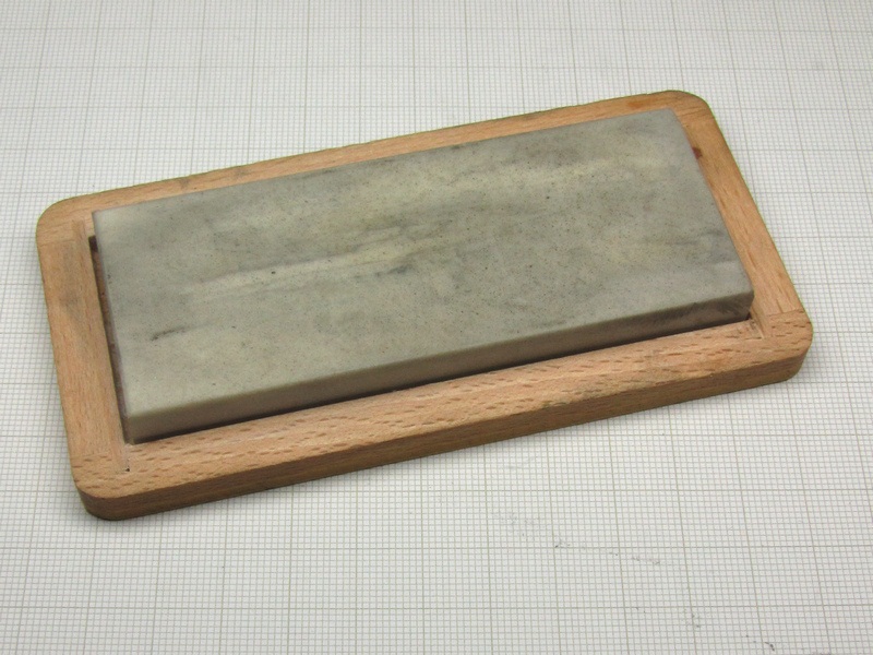

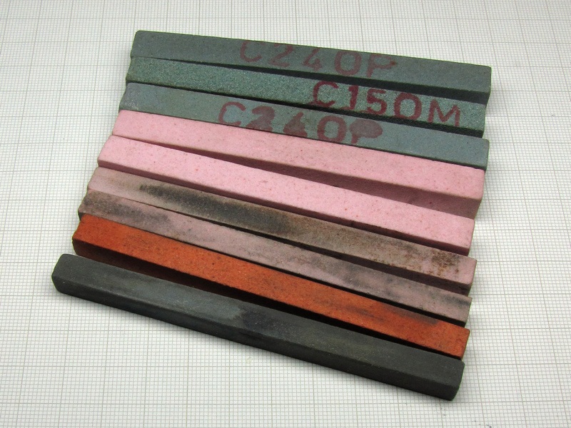

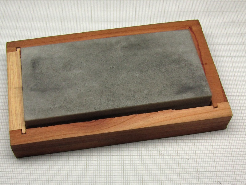

Добрый вечер!

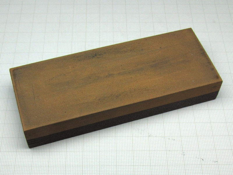

Камень абразивный, естественный и искусственный, непросто дело, в смысле что нельзя работать только с одним или двумя штуками. Существует много различных, одни используются с маслом, другие с водой, а некоторые сухими.
Лично я, наиболее часто использую "Translucent Arkansas" и "Degussit" с легким часовым маслом.
Для плоских деталей использую "Hard Arkansas" больших размеров, два типа, различной зернистостью.
Тоже часто пользуюсь "Indiga" масляным камнем, но обе из сторон являются с более крупными зернами чем "Hard Arkansas".
Конечно, иногда пользуюсь различными искусственными камнями.
На фотографиях показано только часть из камней который находится у меня, с течением времени, камни легко и быстро собираются, одни быстро изнашиваются, другие легко ломаются.
Надо не забывать что абразивы часто будут использованы в виде порошков, все в зависимости от типа работы и не всегда для полировки.
С уважением, Душан

Название: Synthetic Oil and Water Slips 01.jpg

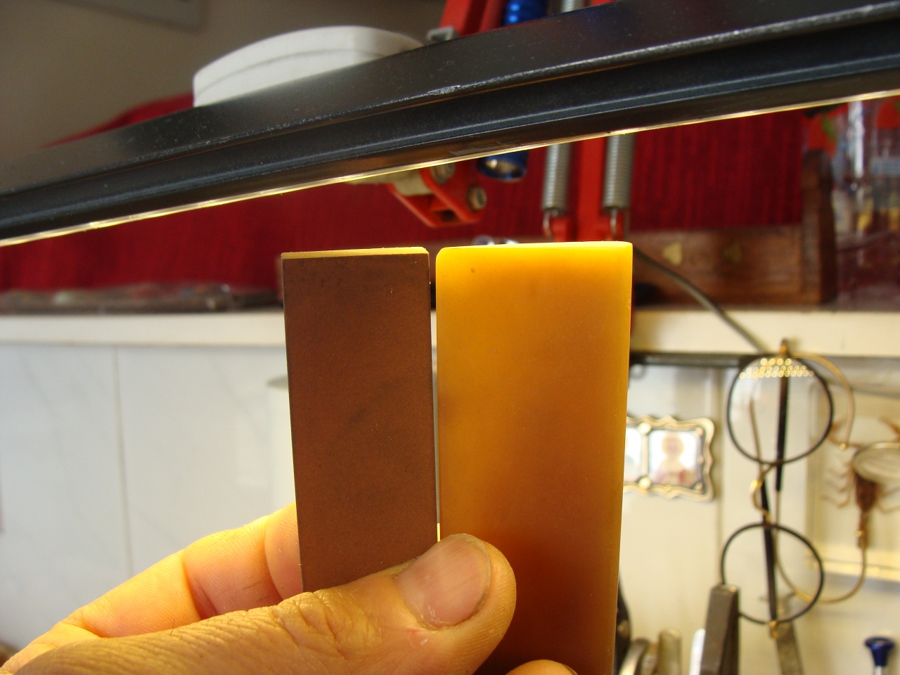

Сообщение от Душан Грујић Посмотреть сообщение
Лично я, наиболее часто использую "Translucent Arkansas" ...
Привет!
Думаю надо пояснить,что "Translucent Arkansas"-это сорт камня обладающий некоторой относительной прозрачностью,т.н.восковая прозрачность. И является наиболее мелкозернистым сортом(F1500-2000),при той же твердости ,что и"Hard Arkansas".Причем независимо от цвета. Поставщики утверждают,что может варьироваться от белого до коричневого или серого в пределах одной глыбы.
Вот как выглядит такой камень:
ID:	1377672 в сравнении с "INDIA"(слева)

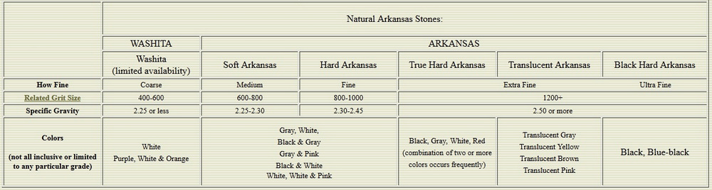

Добрый день!
Да, Translucent - полупрозрачный (если белый тогда можно сказать млечный). Твердость по таблицы, в принципе не зависимо от цвета.
С уважением, Душан
Сейчас,рассматривая таблицу,вспомнил про черный,который "Ultra Fine".
Я нигде такого не встречал в продаже,возможно он очень редок. Правда и специально не искал.
Знаю ,однако,что его используют ювелиры как "пробирный камень" Ими ,а так же набором пробирных игл, была снабжена вся пробирная палата союза.

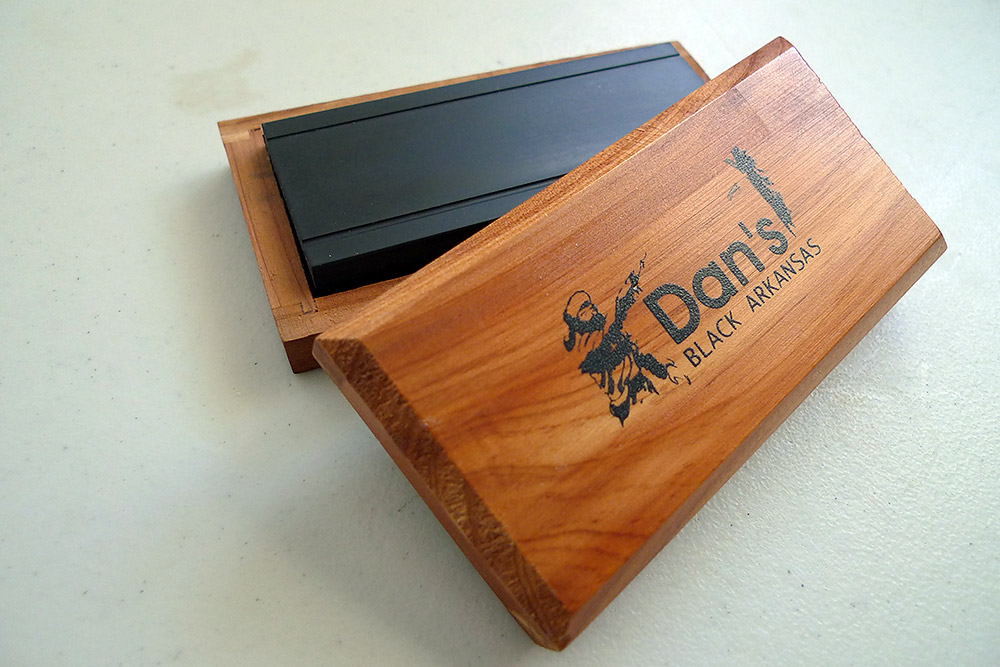

Сообщение от Odissey Посмотреть сообщение
У меня есть черный арканзас и он действительно чрезвычайно мелкозернистый. Не знаю как в других странах, но в США его совсем не трудно купить - danswhetstones.com
