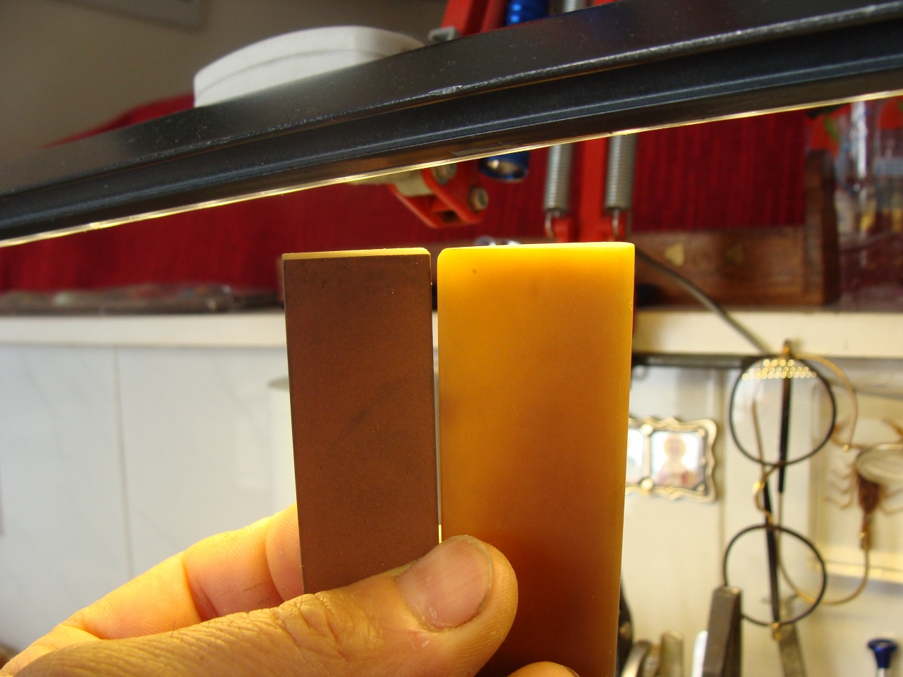

Привет!
Думаю надо пояснить,что "Translucent Arkansas"-это сорт камня обладающий некоторой относительной прозрачностью,т.н.восковая прозрачность. И является наиболее мелкозернистым сортом(F1500-2000),при той же твердости ,что и"Hard Arkansas".Причем независимо от цвета. Поставщики утверждают,что может варьироваться от белого до коричневого или серого в пределах одной глыбы.
Вот как выглядит такой камень:
Вложение 1377672 в сравнении с "INDIA"(слева)
Душан Грујић 23.04.2016 15:35
Вложений: 1
Сообщение от Odissey (Сообщение 3698942)
Добрый день!
Да, Translucent - полупрозрачный (если белый тогда можно сказать млечный). Твердость по таблицы, в принципе не зависимо от цвета.
С уважением, Душан

Odissey 23.04.2016 16:42
Сообщение от Душан Грујић (Сообщение 3699005)
Сейчас,рассматривая таблицу,вспомнил про черный,который "Ultra Fine".
Я нигде такого не встречал в продаже,возможно он очень редок. Правда и специально не искал.
Знаю ,однако,что его используют ювелиры как "пробирный камень" Ими ,а так же набором пробирных игл, была снабжена вся пробирная палата союза.
