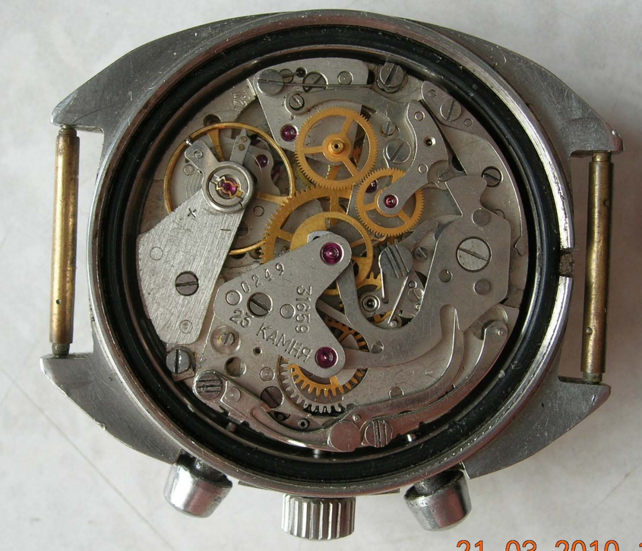

Добрый день!

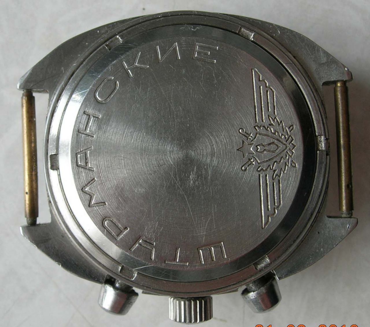

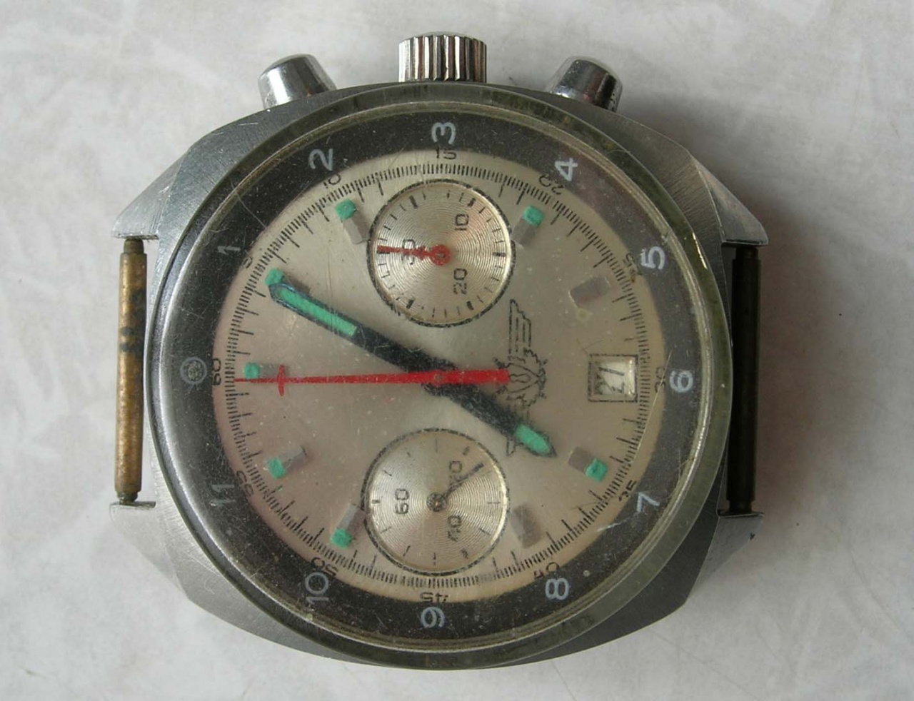

Так как на мой вопрос про год полета никто не реагирует - я решил продолжать дальше! Представляю - штурманские в слегка потертом состоянии.Корпус и заводная головка- нержавейка.
красная стрелочка - прикольная, похожи на чисто штурманские для ВВС.

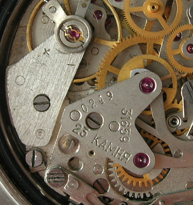

Смутило отсутствие одной головки и подвижной шкалы.Присмотревшись - увидел вместо 3133 на плате пробито 31659! Специалисты -отзовитесь - что это за модификация и каких годов??
Будем делать - есть фронт работ!!

Да Вы -- везунчик. Это редкий калибр, выпускавшийся для ВВС СССР. С арретиром, т. е. с остановом секундной стрелки. Проверьте, работает ли сия особенность моторчика?

Тока цифер с часовой и минутной стрелкой от более старшей модели.

у меня секундная стрелка останавливается но под крышкой пробито 3133. часы от отца- он летчик. кажется то ли 88 то ли 89 года.

Редкость в том, что мало их. Сколько часпром выпустил 31659-х -- вряд ли уж кто-то ответит. Мне попадались всего один раз. Страшные, с ржавчиной. А арретир работает просто: выдвигаете заводную головку -- секундная стрелка останавливается. Как на старых "Командирских" с 2234, или как на ЕТА-автоматах. "Сверим часы, товарищи офицеры".

3133? И секундная — которая на 9-ти часах — останавливается, если выдвинуть заводную головку?

Если восстанавливать под этот корпус, то нужны другой цифер и часовая и минутная стрелки
Если оставлять этот цифер, то ему нужны другой корпус и другая секундная стрелка
