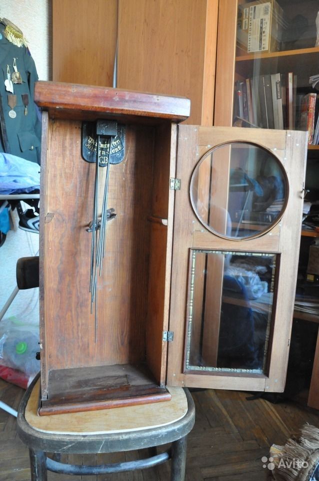

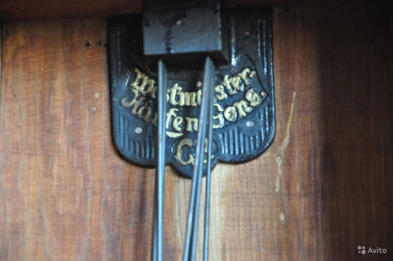

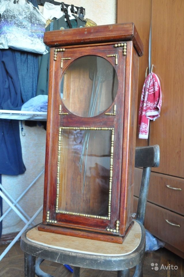

Вчера купили вот такой корпус от четвертного Gustav Becker. Фото с Авито. Интересно латунные бусины в качестве украшений это фабричное украшение или были прикручены позже?
И, наверху следы от гвоздиков, какое могло быть "налобное" украшение у такого корпуса?

Бусины, конечно же, неродные, это куски латунных декоративных протяжек от мебели. Корпус, кажется, заводской, но растерявший весь декор.
