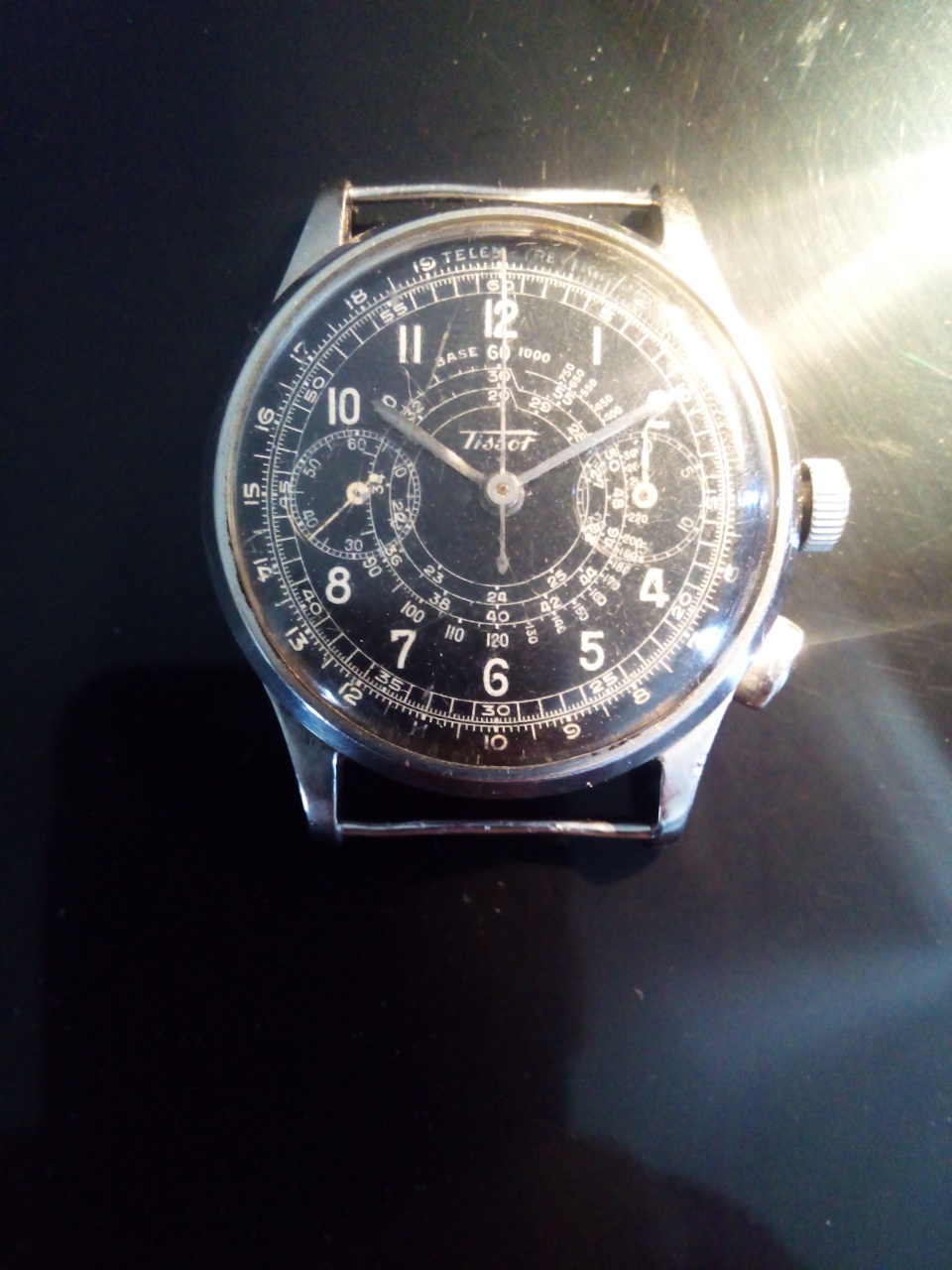

Часы деда, примерно 1960-е годы.
Написано TISSOT.
На обратной стороне никаких надписей или номеров.
Верхняя кнопка хронометра выпала.
Часы стоят уже давным-давно.
Подскажите любую информацию.

Размер 37 мм?
Сдается,что они старше 60-х
Механизм сфоткайте
Вот подобные
http://www.ebay.com/itm/RARE-VINTAGE...8AAOSwx-9WuJIc

Да, 37 мм.
Могут быть и старше.
Крышку пока не могу открыть, впрессована.

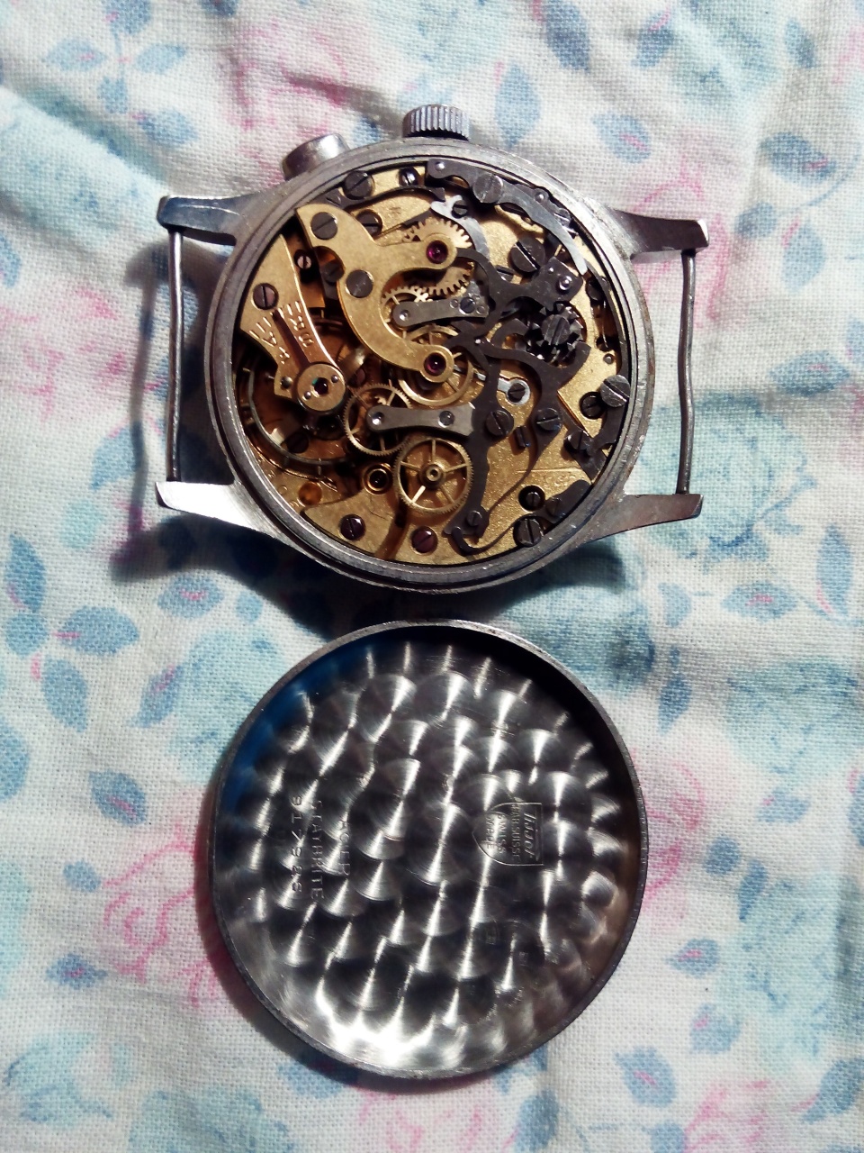

Вскрыл.
Судя по номеру на крышке ещё довоенные.

Оригинал.
Дизайн циферблата скорее 40-х годов.
Механизм Lemania 1277
Вообще состояние неплохое, комплектность, стрелки, циферблат в приличном сохране.
Механизм скорее всего комплектный.
Сделайте репассаж, отполируйте стекло и корпус и вполне можно носить.
Отличный винтажный хрон, да и еще и память какая!

Ага. Такую машинку не всякий в руки возьмёт, не то чтоб полностью перебрать да так чтоб ещё и ходили точно. Я про цену услуги такой вообще молчу!

Топикстартер в Москве.
Здесь достаточно мастерских кто сможет профессионально обслужить эту Леманию.
Я делал пару месяцев назад репассаж на похожие часы. При условии комплектного и исправного механизма думаю в 10-12 тысяч уложитесь. Часы достойны восстановления.
Вопрос к топикстартеру - кнопка запуска хронографа (верхняя) у вас сохранилась? Если нет, то придется подбирать, что конечно стоит денег, но форма достаточно распространенная, думаю можно найти в запасах.
