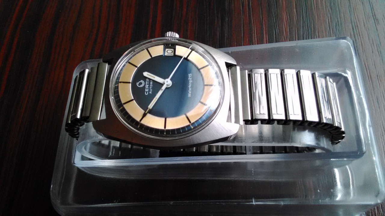

С праздником друзья! Давно лежат у меня эти часики, как-то делал им профилактику в одной известной мастерской в Москве, мне напомнили что заводить и переставлять дату на них можно только должным образом. А каким я забыл т.к. давно их не трогал. Помогите пожалуйста, напомните последовательность действий Спасибо!

Вообще то нельзя переводить дату вручную, когда часы переводят её сами автоматически. Но для подстраховки обычно с 21-00 до 03-00

Спасибо за ответ, а головку крутить туда-сюда, и заводить по часовой или против?

Там храповик стоит. Часы заводятся при вращении головки по часовой стрелки, но саму головку можно крутить как Вам удобнее. А дату выставляйте - крутить головку в выдвинутом втором положении в сторону увеличения числа.

Хочу уточнить, в данных часах стоит 28 камней, механизм 25-651. Просто не бывает, механизм 17 камней в данной моделе, у них завод и установка даты одинаковые?
