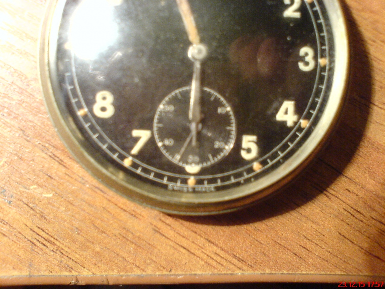

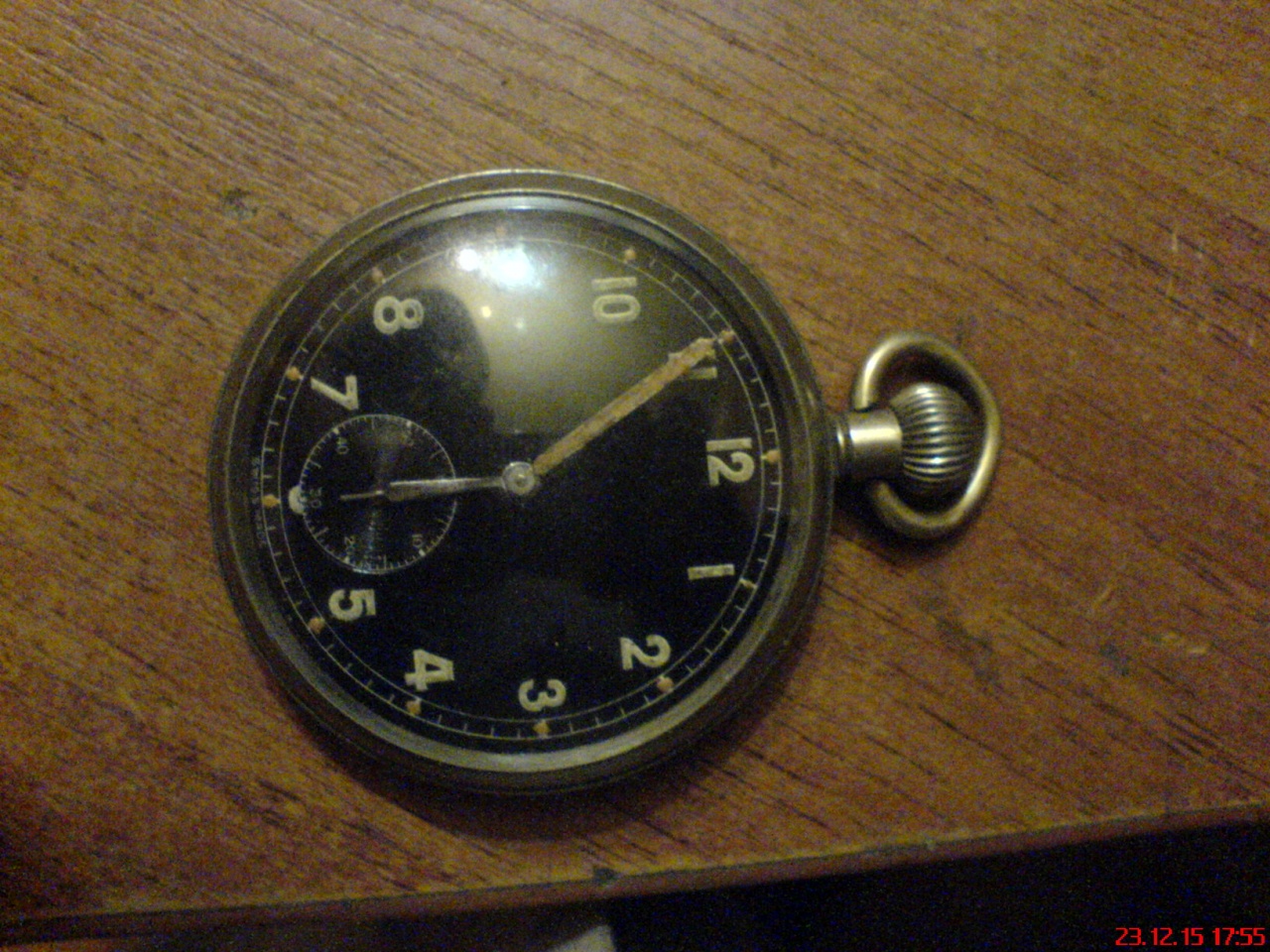

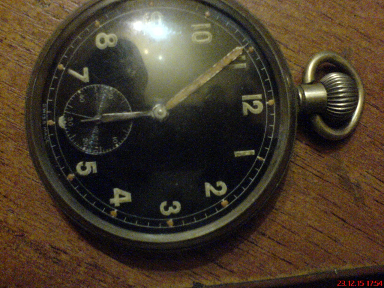

На уверенном ходу. Попали в ремонт. Была сломана заводная пружина (0,3*1,7 мм) и, увидел, что не в первый раз. Хозяин не прочь продать.
Умом понимаю, что примерно 1940-х годов, что военные. Крышка защелкивается, никаких надписей на ней нет.
Смущают:
- нет названия на цифере, только надпись "Swiss made" под кругом минутных делений;
- раздельные мосты;
- место расположения надписи "Swiss made 15 jewels" на платине.
- отсутствие клеймения марки производителя и калибра как у "Fabrique d'Horlogerie де Fontainemelon" (FHF 2124).
Нашел в сети (последнее фото) ближайшие похожие тоже без четкой идентификации.
Что подскажете по производителю, марке-модели и стоимости?

Fabrique d'Horlogerie de Fontainemelon Ebauches, Uhrwerke; Fontainemelon, Schweiz; registriert am 24.4.1925
