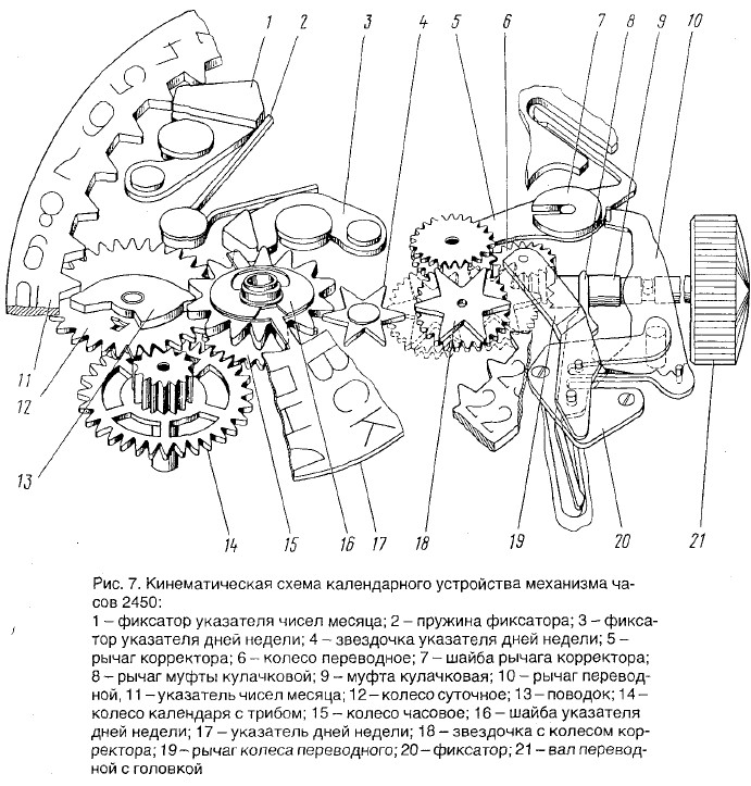

Попался мне Полёт 2450, не переводится календарь от руки. Разбираю и ищу причину - оказалось, что рычаг перевода календаря (тот, что с шестеренкой) поднимается на оси и соскакивает с кончика рычага ремонтуара, когда я щёлкаю ключом во второе положение. Судя по зазорам, поверх рычага должна быть какая-то деталь вроде шайбы. Так ли это?

Поставил туда шайбочку, сделанную из стрелки от каких-то механических часов - всё заработало. Но что там было изначально?

Шайба рычага корректора:

Ага, таки шайба. Только почему разрезная?
Она туго сидит на штифте. Если можно так выразится "фиксатор рычага корректора". То есть рычаг и без модуля календаря работает.

Ещё интереснее. Значит её кто-то до меня забыл - у меня этот рычаг выстрелил, когда я дёрнул ключом во вторую позицию со снятым модулем календаря.
