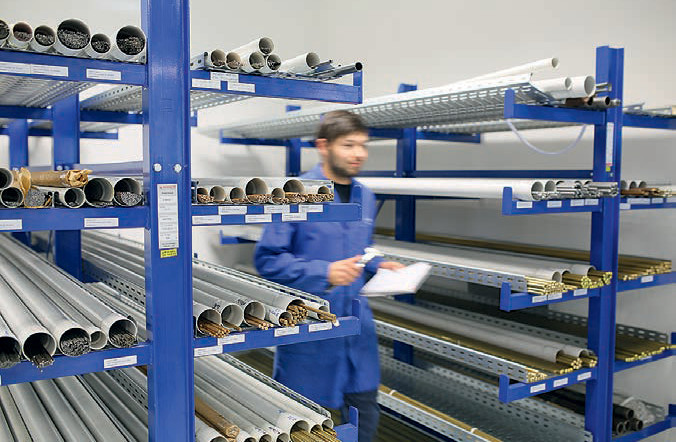

Ингредиенты приезжают на мануфактуру в деревянных ящиках в виде длинных металлических прутов, полос или лент, скрученных в рулоны. Станки с ЧПУ вырезают круглые детали, шестеренки, винты из 2-3 метровых стержней из стали или латуни. В токарном станке резец слой за слоем снимает металл с заготовок, пока не получится диск нужной толщины.

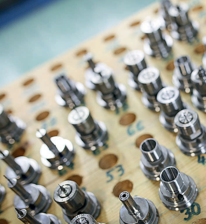

Хороший повар сам точит свои ножи. Так же поступает и Glashütte Original. Резцы и сверла из карбида вольфрама затачивают в отделе, который занимается разработкой инструментов. Некоторые из инструментов, используемых в производстве механизмов, так же изготавливаются на мануфактуре.
Glashütte Original сами изготавливают резцы и сверла

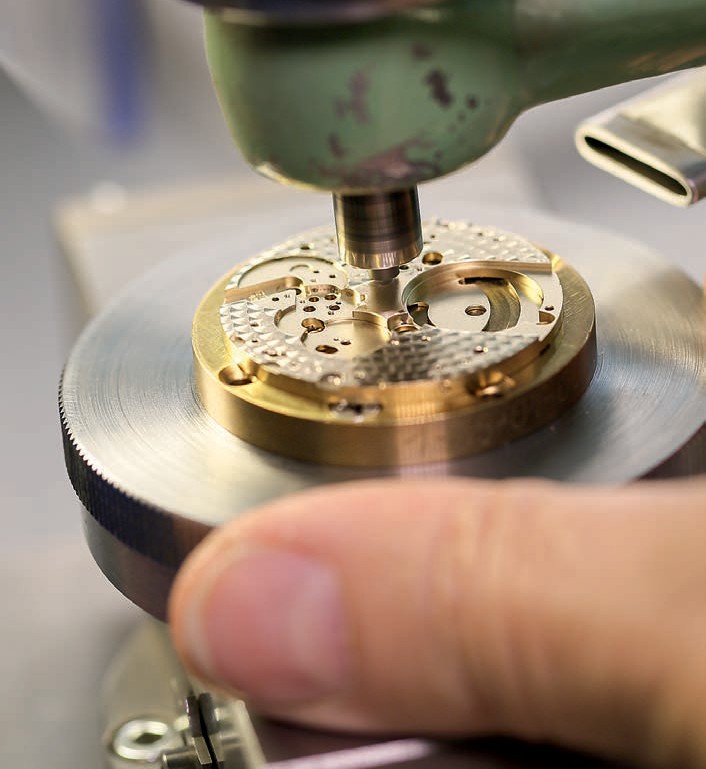

Полировка фасок

Другой важный этап в декорировании механизма - это перлаж. Мастер вращает платину, закрепленную на поворотном диске, одновременно оставляя на поверхности круг за кругом с помощью небольшого вращающегося алмазного бура. Каждый новый круг перекрывает предыдущий.

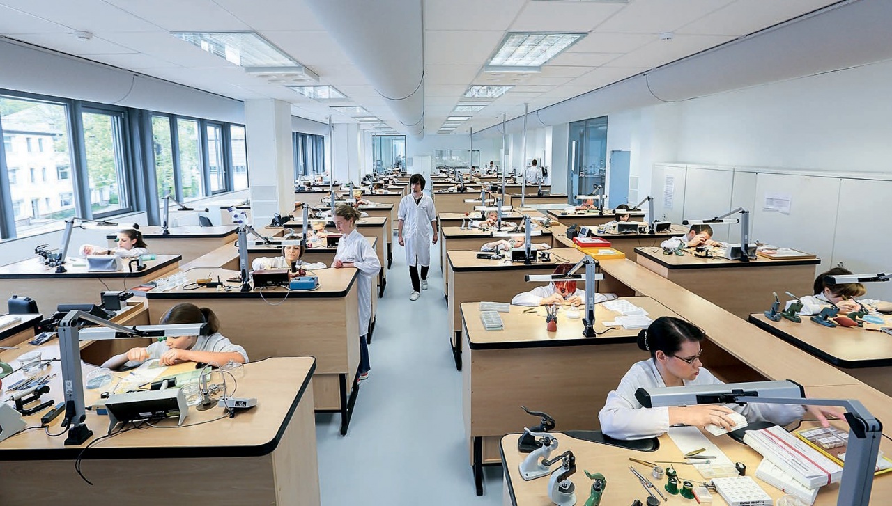

Сборка начинается после того, как заканчивается декорирование всех деталей механизма. Более 30 часовщиков сидят в большой "чистой" комнате: в ней применяется специальные меры для фильтрации воздуха, чтобы убрать мельчайшие частички пыли. Сборкой каждого механизма занимаются двое часовщиков. Сборка простых механизмов, состоящих из 200 деталей, занимает у них от 8 до 10 часов. Над сборкой более сложных механизмов (например, с вечным календарем) работает один мастер, сборка может занимать у него до 40 часов. Мастера подгоняют каждую деталь и настраивают механизм, чтобы добиться необходимой точности хода.

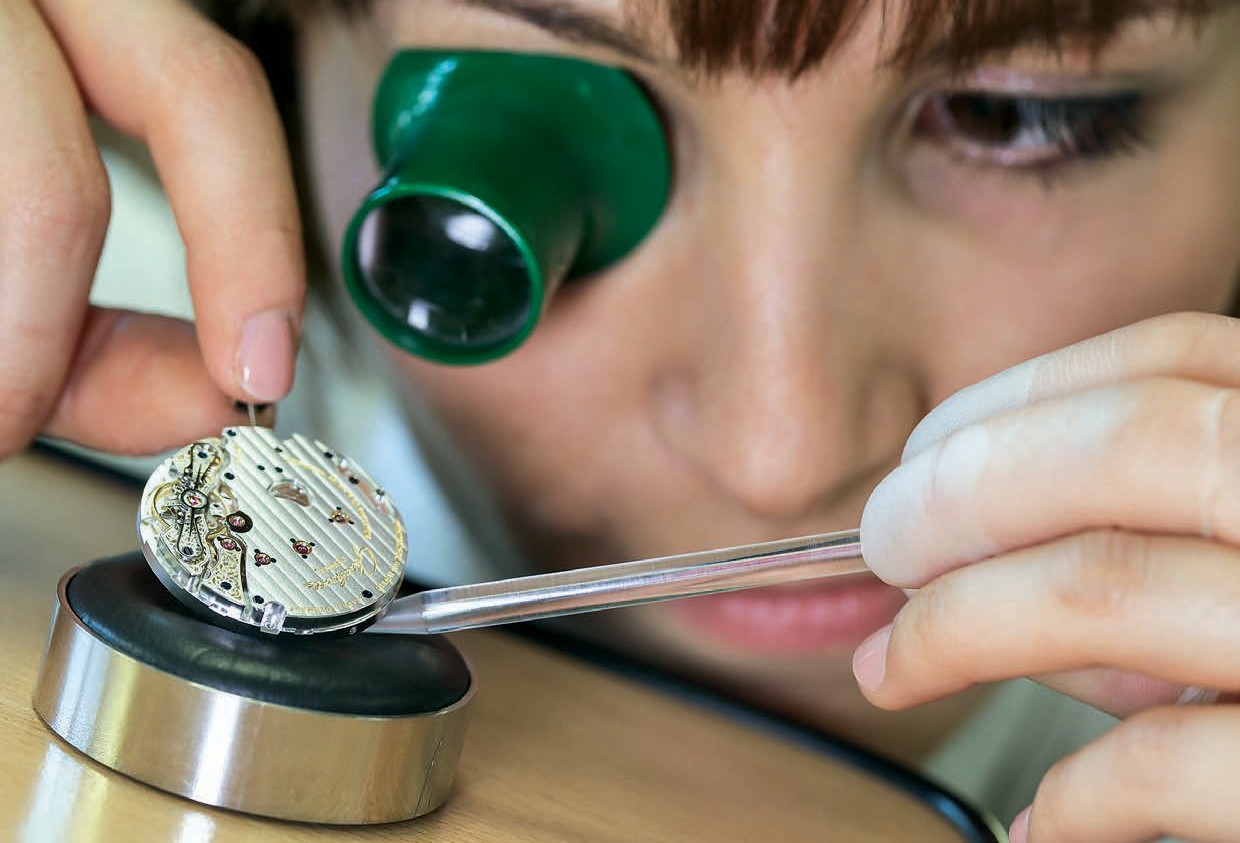

Установка золотых шатонов в трехчетвертную платину калибра 65-01
Осмотр собранного механизма 65-01
