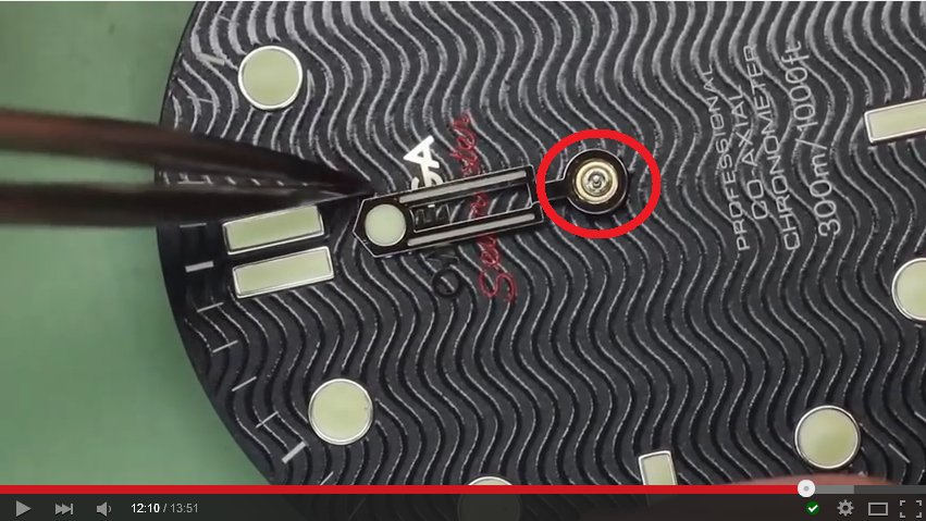

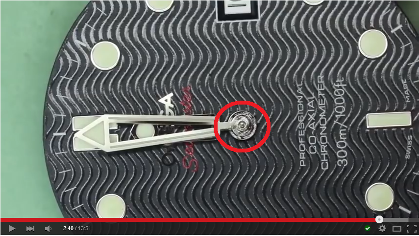

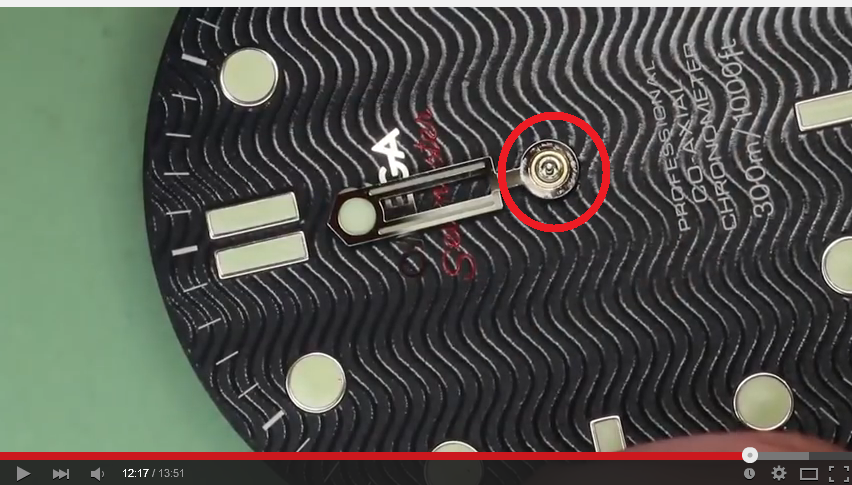

по этому видео: на 12:10 видно, что основание часовой стрелки чистое, но после напрессовки на ось неизвестным инструментом на 12:15 оно стало то ли грязным, то ли поцарапанным
и та же фигня с минутной стрелкой

Кстати да, основания действительно запачкались. И ещё, если внимательно посмотреть сборку календаря, он запачкал диск в районе пружинки фиксатора маслом и не почистил потом.
Ещё один вопрос. В самом начале первой части он снимает все три стрелки одновременно. Мне нигде не попадалось, что так можно делать.
