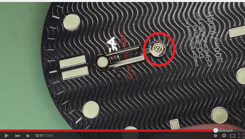

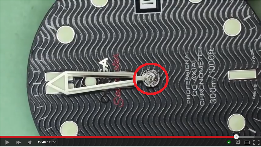

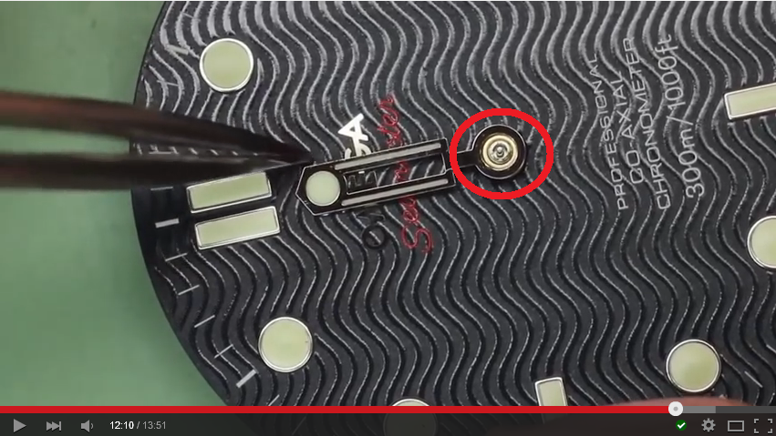

Вложений: 3
по этому видео: на 12:10 видно, что основание часовой стрелки чистое, но после напрессовки на ось неизвестным инструментом на 12:15 оно стало то ли грязным, то ли поцарапанным
и та же фигня с минутной стрелкой
"до":
Вложение 1164623
"после":
Вложение 1164622Вложение 1164624
это разве нормально?
siealex 20.10.2015 03:27
Кстати да, основания действительно запачкались. И ещё, если внимательно посмотреть сборку календаря, он запачкал диск в районе пружинки фиксатора маслом и не почистил потом.
Ещё один вопрос. В самом начале первой части он снимает все три стрелки одновременно. Мне нигде не попадалось, что так можно делать.
Odissey 21.10.2015 22:15
Привет!
И все же Марк рулит! Таких видео не много на просторах инета. Не надо придираться к ньюансам. Это не так, то забыл...Кому то видится волос при смазке камня. а это всего лишь блик на не плоской поверхности камня.Правда то видео было не Марка, а про сервис механизма именно в школе. Это не уроки часового мастерства а просто видео- помошник. При просмотре таких видео надо помнить,что аккуратность и чистота сами сабой разумеются.
Согласитесь,что для человека ,которому нужна помощь по данному калибру очень полезно.
siealex.Он почти всегда так снимает стрелки и я тоже:) И камни баланса я тоже чищу и смазываю на месте. Мне так удобнее.
