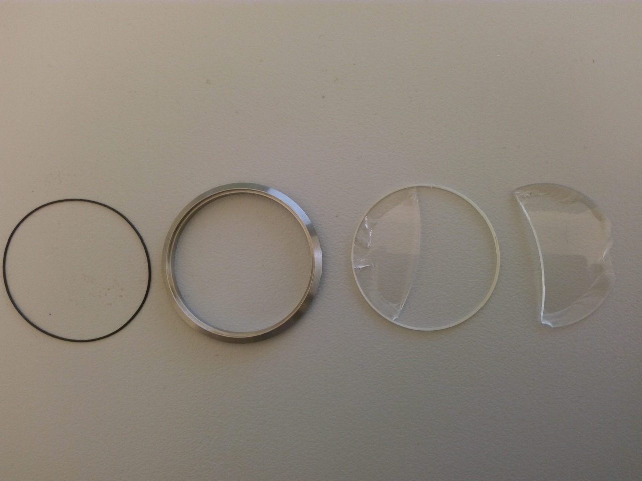

Всем привет! Ребята, хочу сам поменять стекло на своих дешевеньких часиках (80 евро). В общем стекло держалось на стальном держателе который крепится к корпусу. После вынимания сломанного стекла между держателем и самим стеклом находился какой то обод белого цвета. После замера электронным штангельциркулем были получены такие результаты: Стекло: Ø 34.5 мм, толщина 1.3 мм. Внутренний диаметр паза обода Ø 35.2 мм. Толщина белого обода (возможно это был клей?) Ø 0.42 мм. Черный ободок резиновый и ставится между корпусом и держателем стекла, но я его тоже сфотал.
Вопрос:
1 Белый обод это засохший клей или специальная прокладка для защиты от воды?
2 Какого размера заказывать стекло? тоже Ø34.5 или можно Ø35?
3 Если это высохший клей, то каким клеем лучше клеить новое стекло.
Планирую вместо минерального стекла заказать и вклеить сапфировое, как думаете это получится?
Фото в приложении.

Белый обод это второпластовый уплотнитель. Стекло в него впресовывается. За счёт созданного давления уплотнитель держится в корпусе а стекло в нем. Стекло лучше брать того же размера что и было. Под прессом должно встать на ура. Если пресса нет то как вариант убрать уплотнитель и вклеивать напрямую в рант(корпус). Лично я пользуюсь УФ клеем. Он хорошо протекает и не надо особо торопиться при установке. Минус в нем только то что у меня на него аллергия)) без перчаток если поработаю Крюгер позавидует рукам)

обязательно сохраните пластиковое колечко и не повредите его
у этого колечка должна быть фаска с лицевой стороны, куда запрессовывается стекло, фаской вверх и ставьте его в ободок
стекло заказывайте такого же размера, как и разбитое
померьте его диаметр как можно точнее - лишняя десятая миллиметра не даст запрессовать стекло

В планах вклеивание стекла так как пресса нету. Как думаете вот это стекло подойдтет http://www.aliexpress.com/item/Free-...357192100.html диаметром 35мм. и на самом ли деле это сапфир? Сапфир можно клеить тем же чем клеят обычные или минеральные стекла?

Выбранное стекло тоньше оригинала. Вижу в этом два минуса: его легче разбить; после установки окажется, что металлический безель (рант)выше стекла - будет некрасиво смотреться.
Если вставлять в металлический ободок, надо брать диаметр по размеру ободка плюс 0.005..0.01 мм и пробовать вставить, если слишком свободно - добавить ещё 0.01 мм.
PrivetVsem (19.01.2016)
Это же не пластиковое стекло и оно не сжимается, чтоб брать его с запасом.

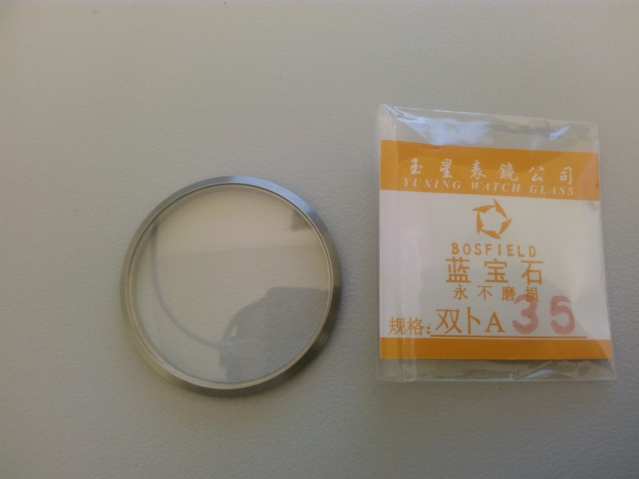

Вобщем получил стекло, по описанию должно быть сапфировое но из Китая
Как определить сапфир это или подделка? Капля на нем не разливается и следа не оставляет при движении. Значит сапфир?
Входит как родное, но придется вклеивать так как оно чуть больше размером.
Теперь остается определится с клеем и достать нужный клей. Есть какойто универсальный прозрачный клей типо "момента", попробовол его немного но он хреново прилипает, если не найду на месте нормального клея придется снова из китая вот этот: http://www.aliexpress.com/item/9ML-G...74_75,201560_1 заказывать.
Чем лучше всего клеить?

Старый 18.10.2015, 17:49
Uttu Uttu вне форума
Регистрация: 09.02.2011
Адрес: Россия, Иркутск
Сообщений: 144
Сказал(а) спасибо: 52
Поблагодарили 48 раз(а) в 38 сообщениях
Гипоцемент дрянь еще та. Ничего им не удавалось приклеить. И тянется нитями еще. Ищите УФ клей и лампу для него (детектор купюр и лампа для ногтей подходят на ура)
Старый 18.10.2015, 18:18
Аватар для Dima343
Dima343 Dima343 вне форума
Регистрация: 29.03.2012
Адрес: Украина, Киев
Сообщений: 11,449
Сказал(а) спасибо: 2,490
Поблагодарили 16,052 раз(а) в 5,848 сообщениях
можно эпоксидкой приклеить
при вклеивании есть важное правило - стекло должно быть практически впритык, большие зазоры не допускаются
Этот пользователь сказал Спасибо! Dima343 за это сообщение:
