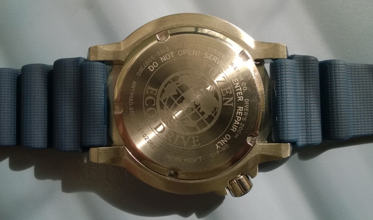

1. В плане воздействия на часы электромагнитных полей, конкретно дайверы оснащены антимагнитными свойствами, позволяющими им без последствий выдерживать электро-магнитные поля с индукцией вплоть до 4800 гаусс.
См. миниатюру ниже, там видна и конкретная надпись об этом на задней крышке дайвера с эко-драйвом (по левому краю крышки), но в принципе, тест на стойкость к электро-магнитным полям является неотъемлемой частью проверки всех часов, относящихся к ISO6425 Certified Divers и, в особенности это важно для механических часов, которые по определению более чувствительны к ЭМ, чем кварц или кварц с эко-драйвом впридачу...
Так что, если хотите повышенную стойкость к ЭМ - то добро пожаловать в мир дайверов
