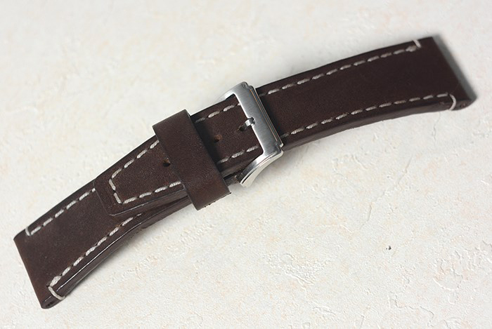

Вот ув. Мастер делал под Хирш Перфоманс, причём специально делал не точную копию. На Своч Групп часто заказывают, они специально уши не стандартные делают. Не реклама.
Баклю поставите Тиссо и будет Вам счастье.
