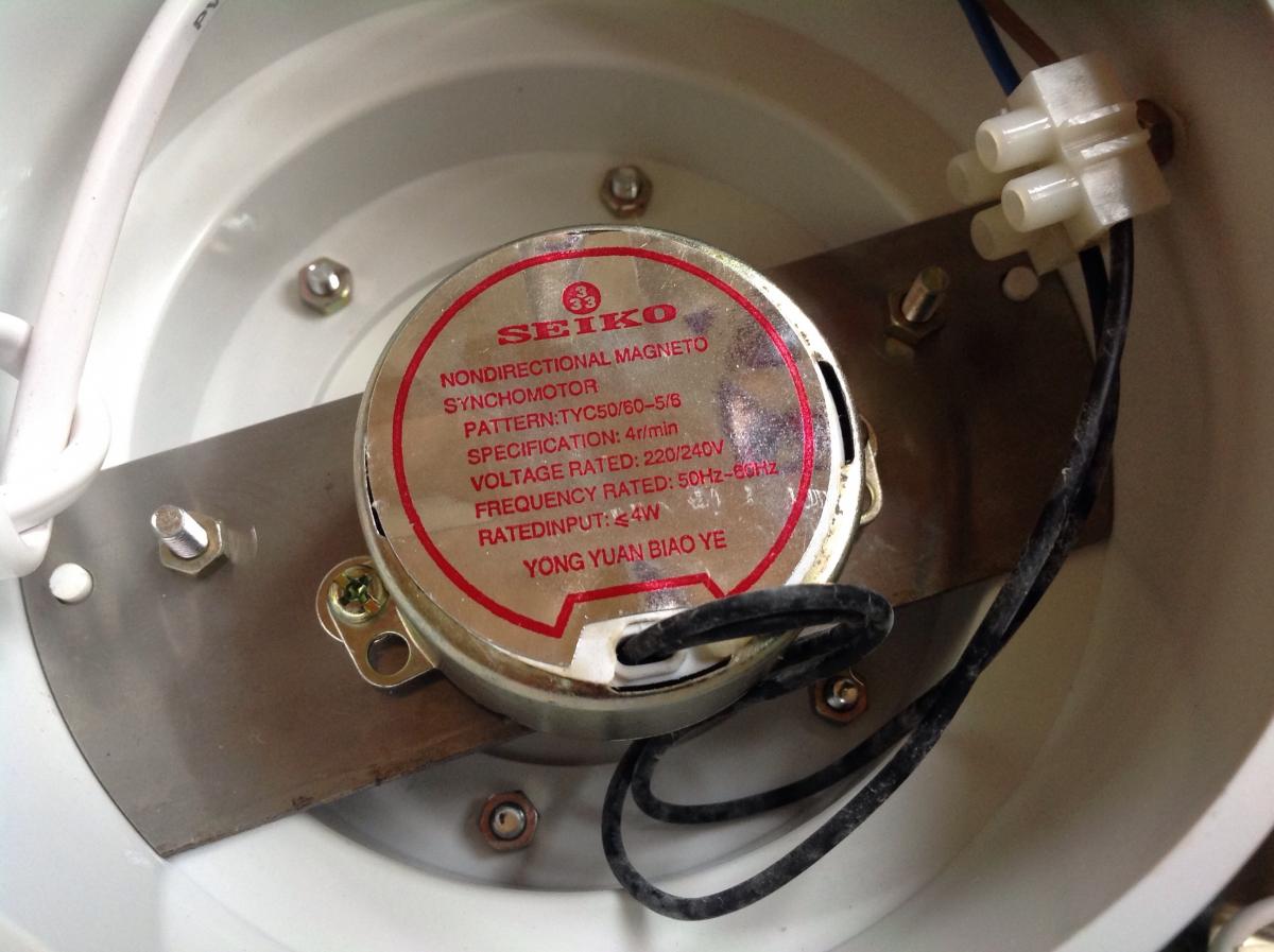

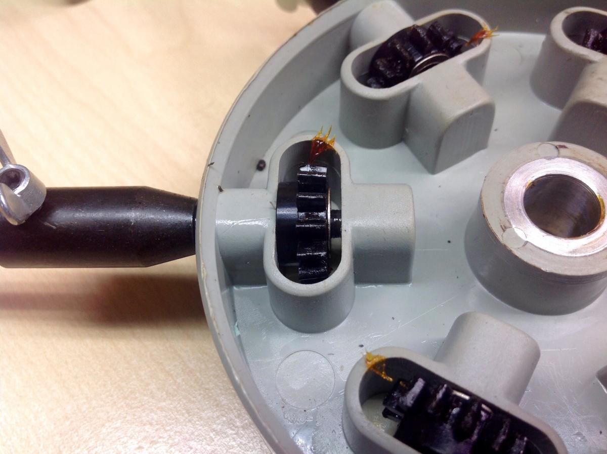

такой?
http://www.watchrepairtalk.com/topic...-test-machine/
шестигранник не получается открутить потому что он туго закручен, или потому что нет ключа под шестигранник?
