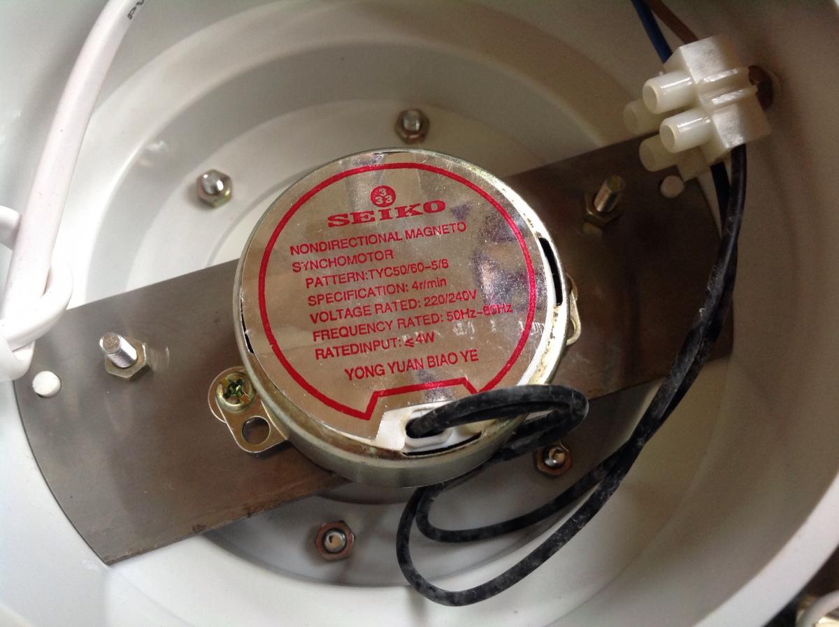

Доброе время суток, интересует как разобрать циклотест такого типа. Начальник привез сегодня из Москвы, я обрадовался и прослезился, но к сожалению он приказал долго жить. Ручками прокручивается еле-еле, а так дребезжит как бритвенный станочек и стоит как отечественный автопром.
Посередине у него имеется отверстие для шестигранника, но у меня не получилось его отвинтить. Сзади крышульку снял а там усе гайки. Так что нужен доступ к передней панели где шляпки винтов дабы отвинить эти гайки, добраться до электромотора и посмотреть чего это он приуныл. Грубить не хочется, вещь таки новая, поэтому здесь и задаюсь вопросом может кто сталкивался?

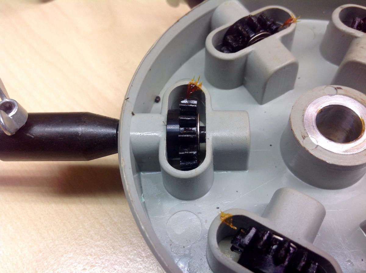

Шестигранник нужен мощный и чётко в размер. Как-то довелось восстанавливать сильно б/у, если интересно, поищу фотки.:)

Все правильно Дмитрий точно такой же. Открутить не могу очень туго закручен вот и боюсь что-нибудь повредить ненароком. Да и вопрос откручивать по часовой или против?)
Arkons 21.12.2015 21:01
Все открутил) Просто посильнее крутанул поборов страхи усе) Одна из позиции очень туго крутилась, потому электромотор не мог все прокрутить. Вытащил, подточил и все как новенький, хотя он и так новенький)))
