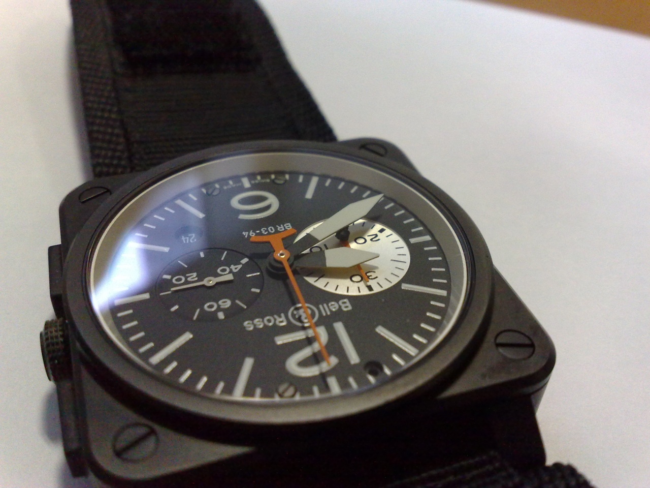

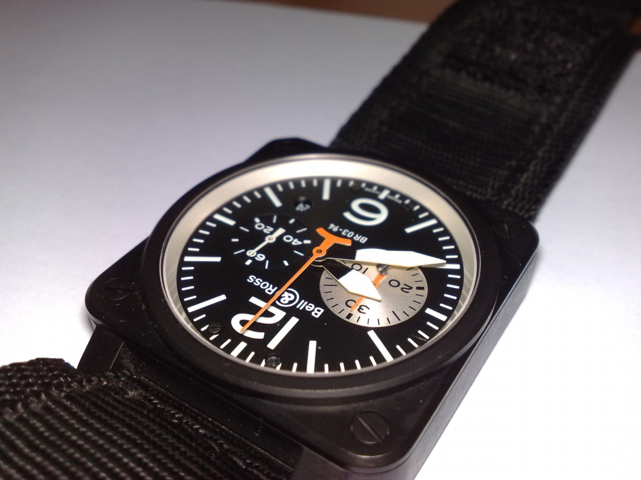

Добрый день, у брата проблема, купил BR в Москве, хотел хорошие часы и купил. Радость была не долгой, месяцев 6. Часы перестали идти, при ближайшем рассмотрении оказалось сломался винт!!! и заклинил минутную стрелку. Гарантийка таращила глаза месяц, потом вынесла вердикт что типа был удар от которого и сломался винт. Но на корпусе нет ни вмятин ни зазубрин. Посоветуйте как аргументированно объяснить гарантийке что это гарантийный случай.

какой удар?-просто хотят вам за деньги починить....вы дайте им часы и пусть ударят так чтоб не осталось царапин,не разбилось стекло,не слетели стрелки,остались на ходу и в тоже время-что б лопнул винт....замучаются ударять.)))
может он не лопнул а вывинтился?довольно длинная ось видна...вы то не по фотке смотрите-загляните в отверстие.

Я вот тоже не очень понимаю как нужно их ударить. Там при ближайшем рассмотрении видно что и второй винт немного откручен. Насколько я понимаю часы позиционируются как имеющие высокую степень защиты. И ударить их без отметок и следов очень затруднительно.
Про то что сломан винт сказала мастерская. По мне так он выкрутился сам.

По моему винт просто выкрутился, что не редкость в часах... остальные кстати думаю тоже на очереди...

По фотографиям можно подумать, что винт выкрутился. На форуме много написано претензий по поводу выкручивания винтом. А вообще наглядный пример того, что винты на циферблате не здорово, хотя и красиво.

Винт мог выкрутиться и от вибрации. Вообще тяжело судить по фотографиям, да ещё и со слов не самого владельца часов. Практически всегда клиенты утверждают, что с часами ничего не делали и они сами сломались. Делаю макросъёмку коррозии и всё равно клиент утверждает что воды не набирал. Но были и такие случаи, когда приходят с друзьями, родственниками и начинается коллективное безумие. Выход нахожу в этом случае один, что вам уже и посоветовали. Делаю заключение с техническими данными, фотографии если это необходимо, ставлю печать и отправляю по инстанциям которые решают эти вопросы (общество защиты прав потребителя, роспотребнадзор, суд..)
