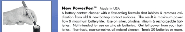

Часы постоянно эксплуатировались, только будильник не включал. Как только сработал EOL, решил заменить батарею. Вокруг контакта батареи образовался белый налет, похожий на выступающую соль.

Сообщение от Shink Посмотреть сообщение
Это окислилась.
Не очень страшно, но неприятно.
Я прочищаю контакт таким карандашом

Вот получше фотка:

Спасибо, пригодится.
