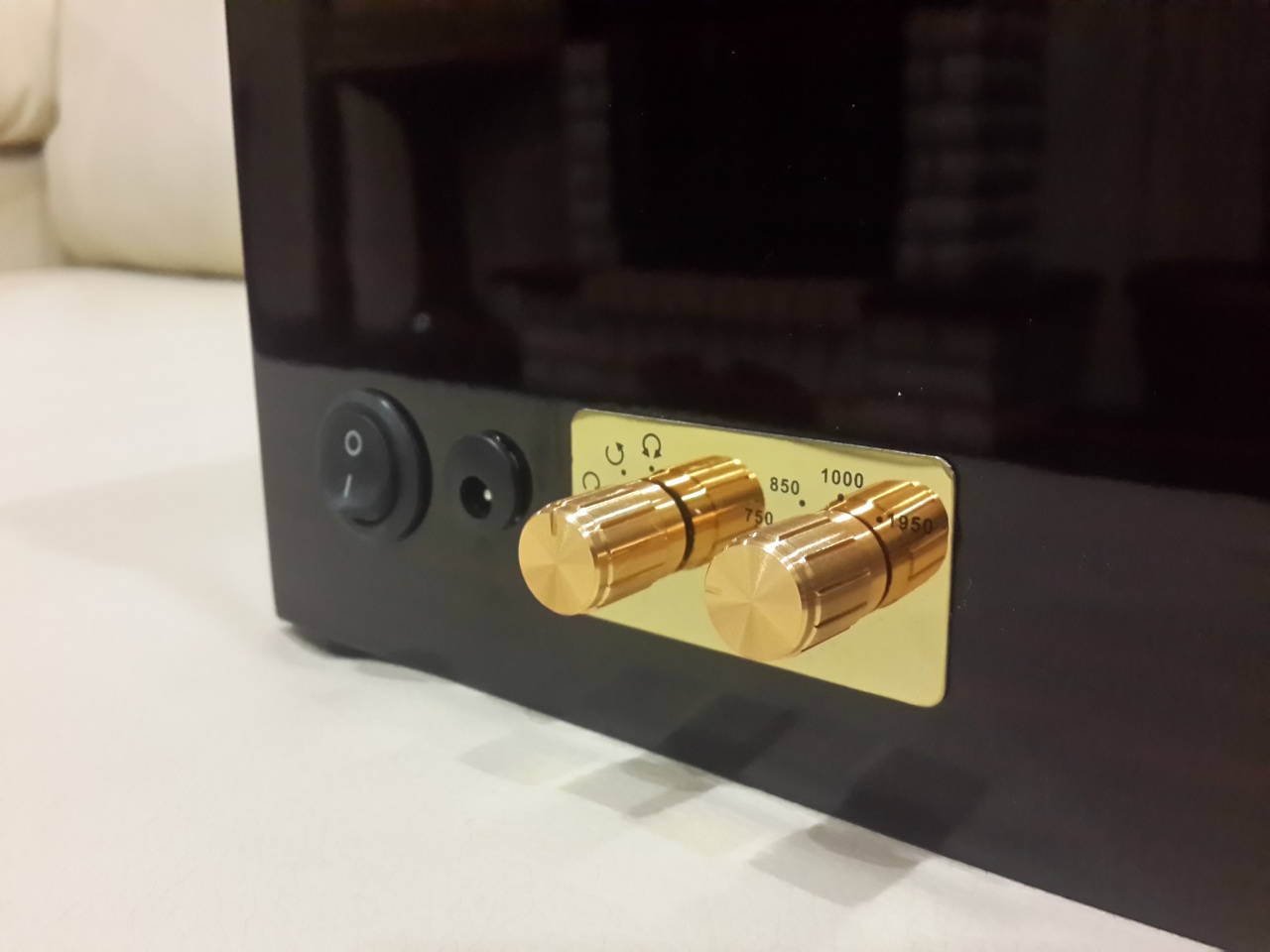

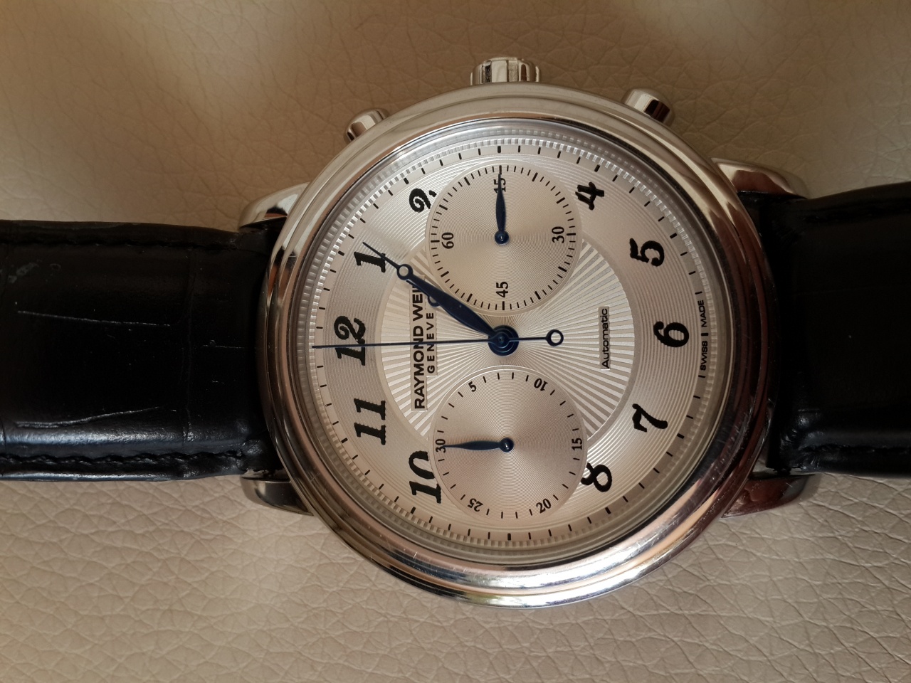

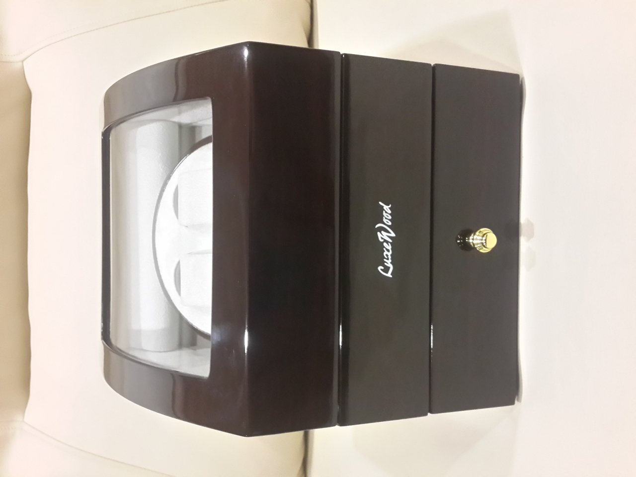

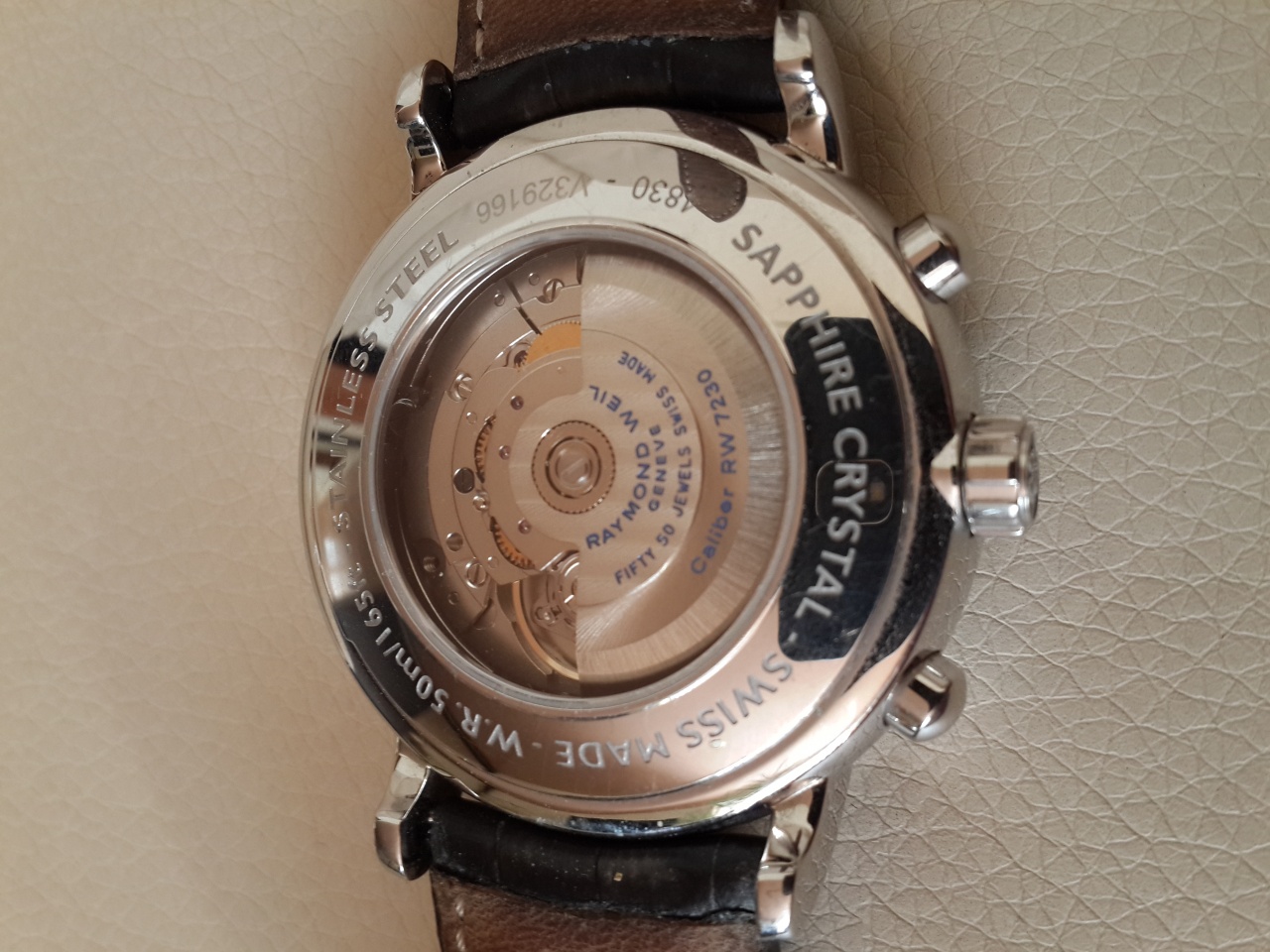

Здравствуйте, уважаемые гуру данного форума.
Имеются часы Raymond Weil 4830-STC-05659 из линейки Maestro и шкатулка для автоподзавода Luxewood LW721-5. Данный калибр RW7230 в таблице http://timecube.ru/tablica_podzavoda.../raymond_weil/ я не нашел, но посмотрев по линейке выбрал и установил в шкатулке 650 оборотов и реверсивное вращение.
Но, полежав двое суток в шкатулке без ношения, они останавливаются. Попробовал установить 750 - вроде идут.
Я понимаю, что часы далеко не элитные, но тем не менее жаль, если им это навредит.
Просветите, пожалуйста, по данному вопросу.

С высокой степенью вероятности, полагаю, что здесь за основу взят калибр Sellita (вероятно SW200) с дополнительным модулем хронографа (скорее всего Dubois Depraz), стало быть, установку оборотов и направлений движения в виндере следует установить для вышеупомянутого калибра Sellita.

там со 100% вероятности Sellita SW200, с хроно-модулем
плохо заводятся потому что крутилка виндера под наклоном, а для максимальной эффективности ее ось должна быть горизонтальна
для Селлиты кол-во оборотов 650-800
