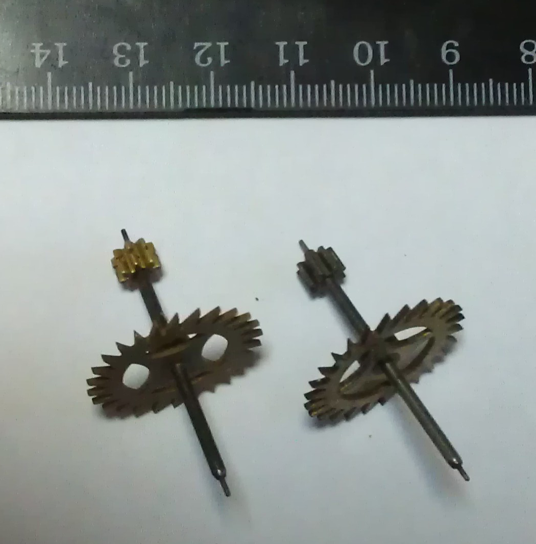

Добрый день, уважаемые коллеги!
Возникла задача замены в анкерном колесике или трибов или колес.
С большими колесами процедуру стягивания колеса с оси я легко решал в тисках.
А это маленькие колеса с тонким цапфами.
Еще не знаю,как, но собираюсь проделать данную процедуру в тисках, придумав некие приспособления для защиты цапф и т.д.
Может что-то посоветуете, начинающему, что легче менять, триб или колесо? Cнимаются ли они вообще? и т.д.
С ув.
Вадим

А полностью деталь не подходит?
Если придётся распрессовывать, возьмите утконосы, сведите под трибом,
разведите тиски чтобы колесо свободно прошло между губок, положите
плоскогубы на тиски и пуансоном или трубочку подобрать, чтобы
цапфа в неё прошла а в ось упёрлась, потихоньку выбейте.
Убедитесь что триб не напаян на ось для начала.
Всё в сборе, и никак иначе. Если уже так необходимо разбирать - проще менять триб.

Ещё один вариант, сместите триб на 1,5 мм, по снимку
видимо к цапфе, колесо пойдёт по трибу на новом месте.

На необходимом колесе (Г.Беккер маятник 54 см) триб латунный, нестандартный, изношенный и стачивает зубцы соответсвуего ему колеса. На донорском колесе (Г.Беккер маятник 42 см.) с хорошим трибом, не те зубцы (колесо не такое, как нужно). В общем - буду пробовать с трибом.
