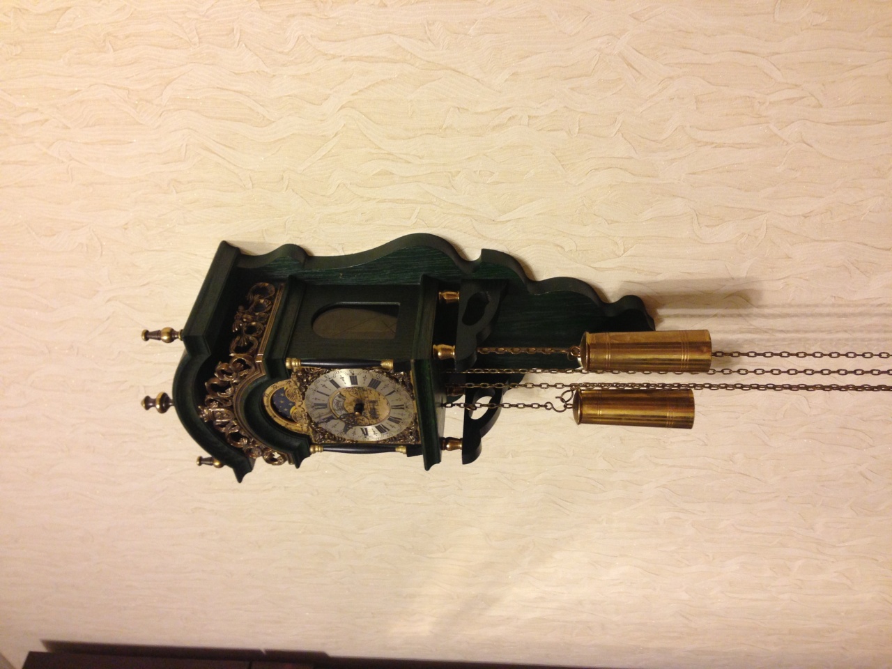

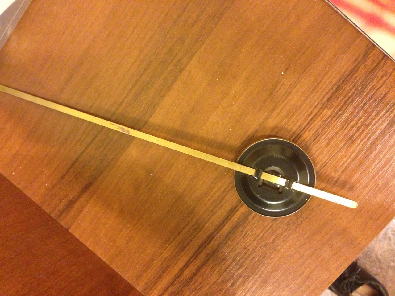

Прибыли сегодня часы warmink, отстают минут на 10 в сутки. Как их регулировать?
Заранее спасибо!

Берешь и крутишь гайку внизу маятника по часовой, т.е. укорачиваешь плечо маятника, поднимая линзу. Способ регулировки - эмпирический.

Добой ночи. Для начала, попробуйте поднять линзу маятника. На 5 мм.

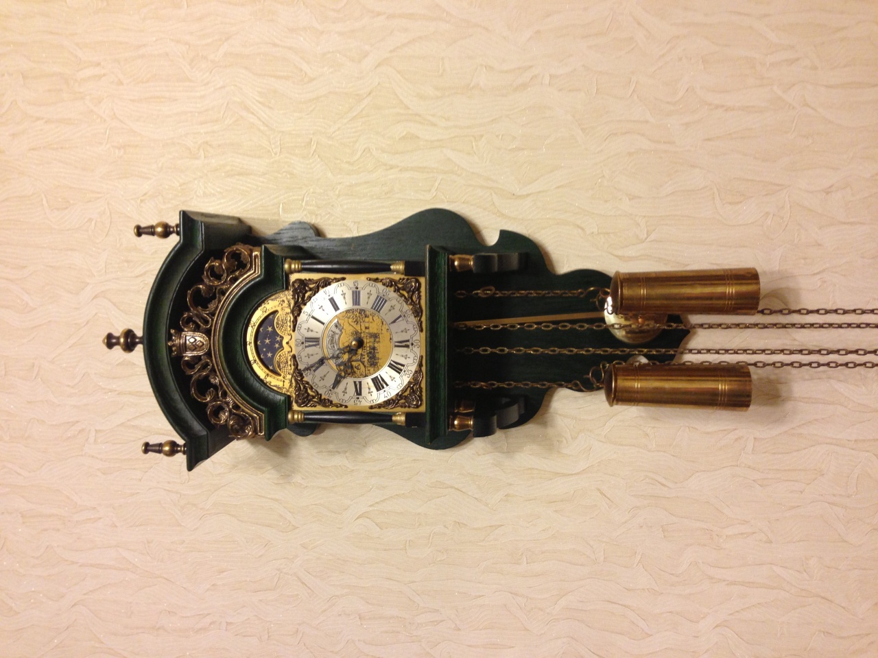

Похоже, что у меня в часах маятник без винта. Продвинул линзу выше на 5-7мм. Правильно?
Наблюдаем

Правильно. Будут забегать-опустите чуть. Да,надо часы еще повесить так,что бы между тик и так были равные промежутки времени. Похоже на штоке есть маркировка положение линзы..

Блин, теперь стали останавливаться через пару минут....
П.С. Вроде поймал правильный уровень... не останавливаются. Жду еще 7 минут и фсё, спать!

Спасибо, идут!
Правда точность хода пока не до конца отрегулировал, но это за недельку сделаю. Чудесные часы!!! Понимаю, конечно, что это копия исторических голландцев, и далеко не Беккер, ЛеРой и т.д., но все же очень душевные часы
