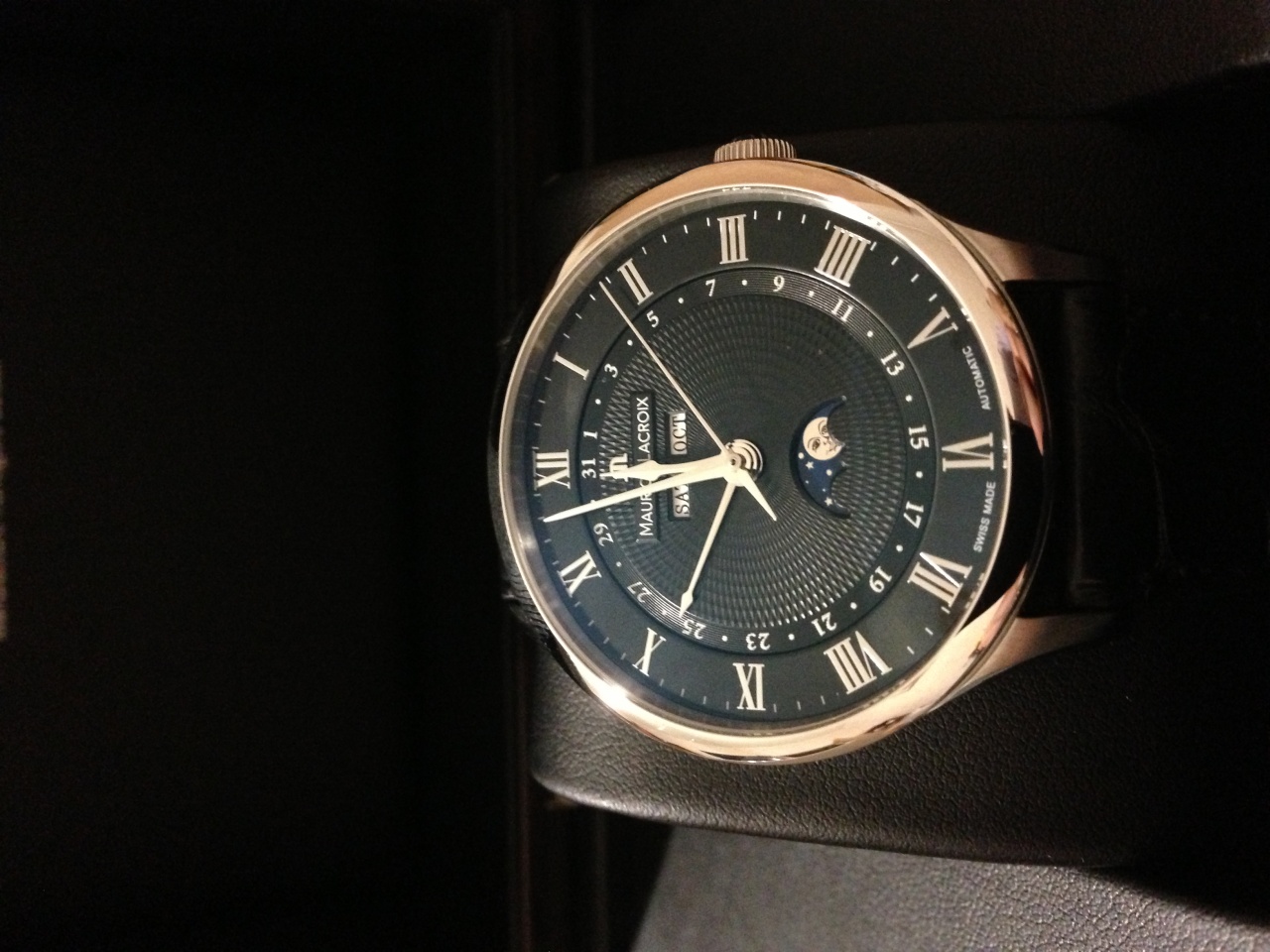

Други, необходим совет.
В своих МЛ случайно на улице зацепил человека рукой и вырвал головку с валом (штифтом). В сервисе Консула показал, сказали надо новый штифт, прийдет, воткнем посмотрим... и это всё растягивается на пол года и более...
Да еще в момент ДТП механизм остановился
Вот думаю может стоит сразу написать производителю и отправить туда на ремонт? может будет оперативнее и дешевле?
Или может кто еще какой вариант посоветует?

неужели никто не вырывал головку в своих часах?
я один такой криво...й ?

В Москве можно было бы в "Точный ход " к Бабанину обратиться...
Думаю, и в Питере есть вменяемые неофициалы, механизм неэксклюзивный...
У производителя дешевле точно не будет...

В таких случаях часто повреждается не столько вал, сколько хвостовик переводного рычага. А чтобы добраться до него в механизмах с календарем, надо полностью разбирать механизм.
wavej (26.10.2015)

я и в Москве частенько бываю, поэтому если есть координаты с кем можно было переговорить, буду признателен.
да и может кто из Питера есть и тут подскажет?
про точный ход, попробую найти там этого человечка...
а вырвать, как говориться с дури и ... поломать можно, на противоходе встретились
часы жалка, уж больно нравятся...
а сейчас приходится в фредериках ходить (кварц, салим серия) а они периодически останавливаются и ничего с этим пока поделать не могу

в Точный Ход отдайте
механизм там ЕТА, детали доступны, ни о каких пол-года не может быть и речи
часы остановились из-за того, что при вырывании заводной вал перешел в положение перевода стрелок и сработала стопсекунда

Думаю, что в любой приличной мастерской Вам найдут вал.

Вал-то потерялся? А то найти вал в мастерских могут, но подобрать подходящую головку будет уже проблематичнее
