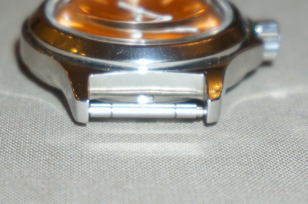

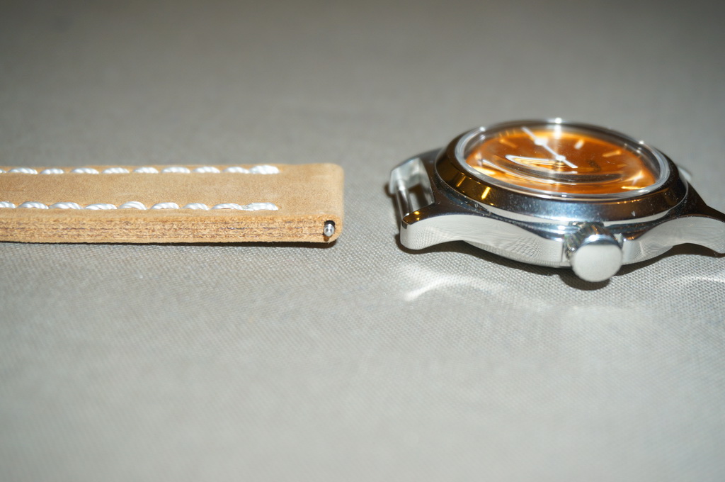

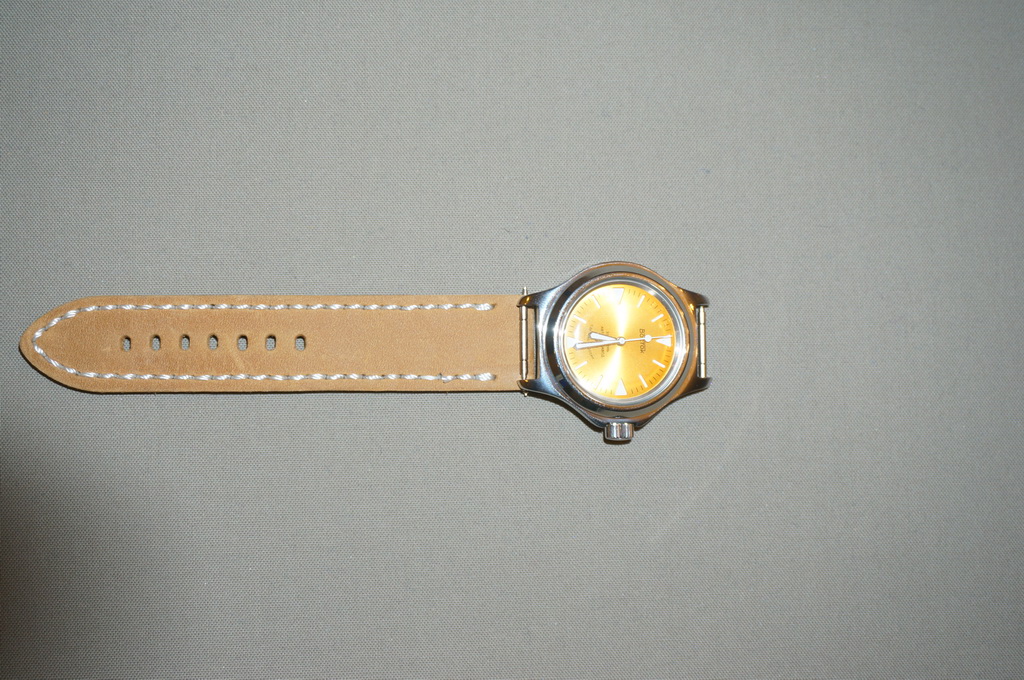

Ну вот, собственно.
Часы - Амфибия 120SE от Меранома. Размер креплений - 18мм.
Два варианта широкого ремня - 22 и 24 мм.
Сначала фото часов, потом две фотки с 24мм, потом - две с 22 мм.
Заранее спасибо

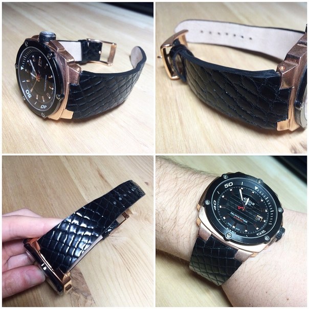

Ну здесь быстрее сделать самому, чем таскать по мастерским.
Первый вариант: берете лезвие бритвы или острый нож (желательно - перочинный, т.к. должен быть мелкий, чтобы управляться более ювелирно). Делаете 2 перпендикулярных надреза, вырезая лишний квадратик кожи.
Название: DSC09693_новый размер.JPG
Потом средней наждачкой подравниваете место среза.
Т.к. у вас мягкий теленок и срезать лишь по тонкому участку кожи петли - проблем не будет.
Второй вариант - попробовать обойтись без ножа - просто грубой, а затем средней шкуркой подточить мешающие уголки
Советую готовить ремень под 19-20 мм, а не под 18. После установки кожа подожмется и скроет неровности, если они вами допущены.
Концепция получившегося ремня будет примерно такая.

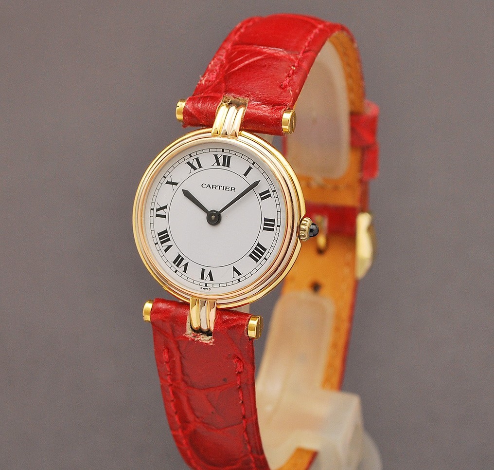

Канцелярский дырокол! Пять сек и ровненькие скруглённые выемки на уголках.

Сообщение от Gameboy Посмотреть сообщение
Это личный опыт или предположение?
О миллиметровой точности здесь говорить не приходится.
Не факт что пробьет, а не замнет/съедет.
Скругленные выемки не очень хороши для прямоугольного паза)

Сообщение от Гора102 Посмотреть сообщение
Это, скорее, намерение. Вот куплю синий ремешок вместо красного, испытаю, сообщу. Но у меня, конечно, толщина поменьше будет. Пока предположение, что ровный круг получится лучше того прямоугольника, что сейчас на фотке. Но посмотрим.
