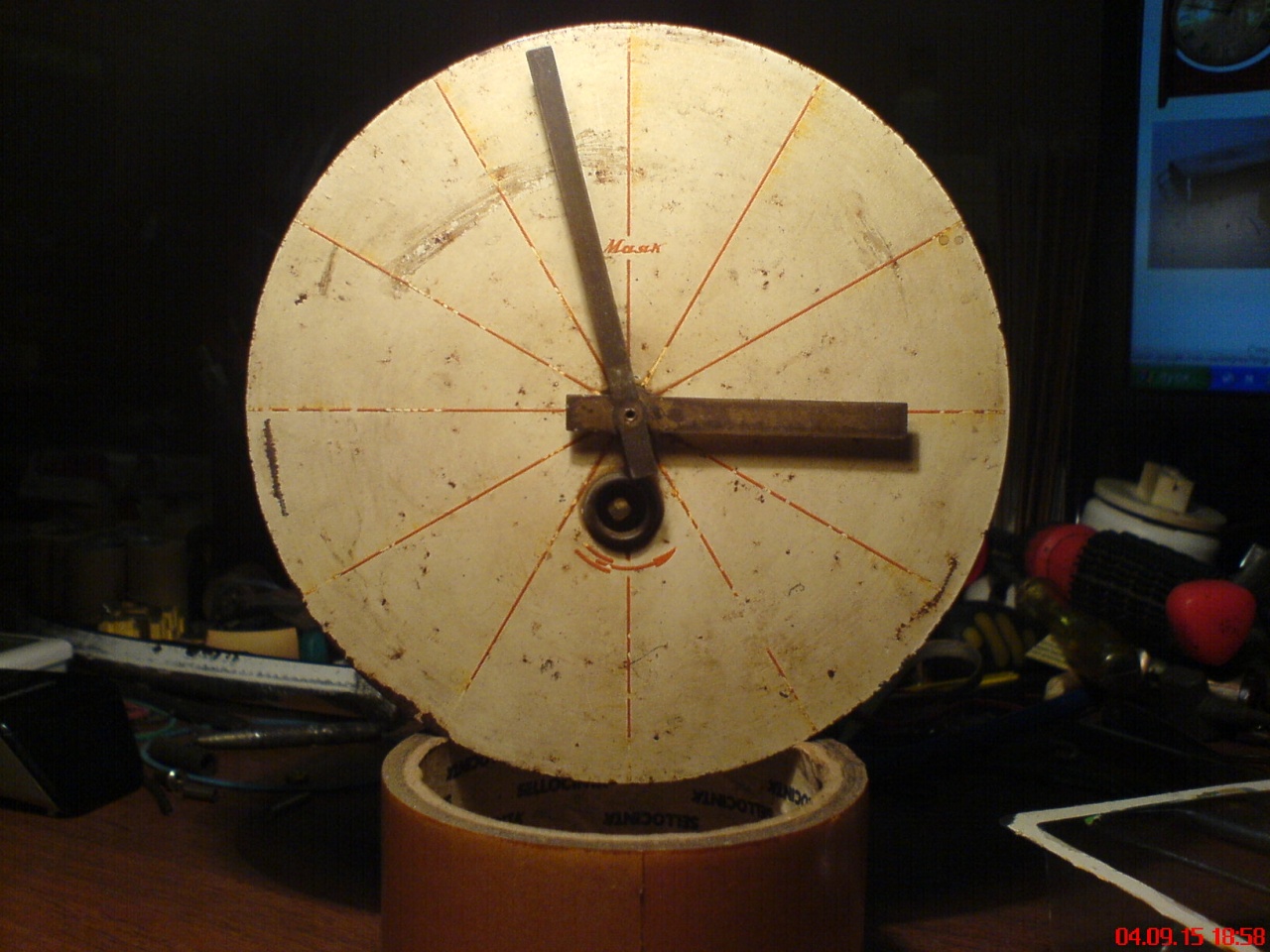

Сейчас уже конкретно не помню но по-моему там приставной ход с регулировкой. Обычно "разбиваются" отверстия под следующий за ним триб колеса секундного или как там его. Поэтому необходимо будет "притяжка" к нему путем регулирования положения приставного. Могут идти но неожиданно остановиться.

Диаметр циферблата 147 мм. Что это были за часы? Судя по отв. для ключа со стороны циферблата - настенные. В инете с подобным циферблатом не нашел - странный он какой-то ...

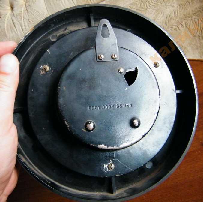

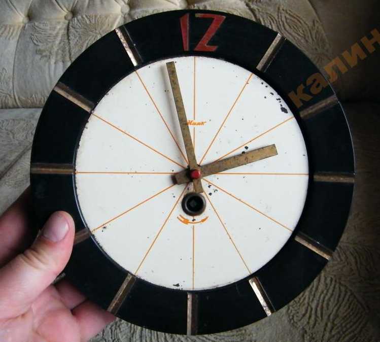

были такие часы, 179-чбс, модель 74122, да настенные, но у вас не хватает ещё ободка по окружности с цифрами, начало выпуска 70е 80е точно не могу сказать

Нашел. Это были вот такие такие часы.

Вот только если отверстия под оси изношены - надо сразу футора ставить.

Сообщение от sdr35 Посмотреть сообщение
Не путайте человека. Отверстие для верхней цапфы секундного колеса, а не "как там его", нужно стягивать как минимум, а лучше ставить новый шатон.
