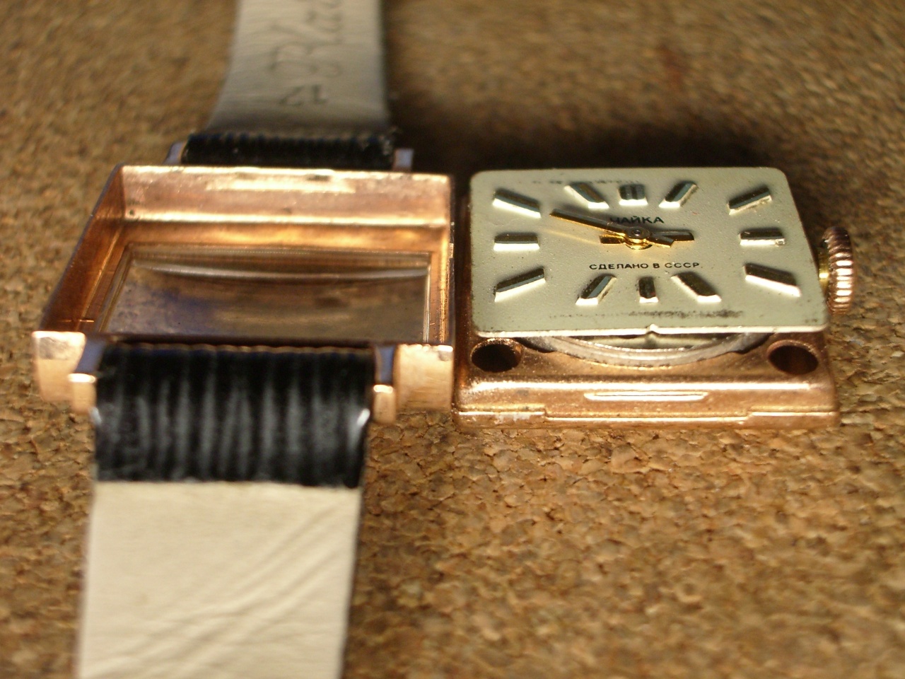

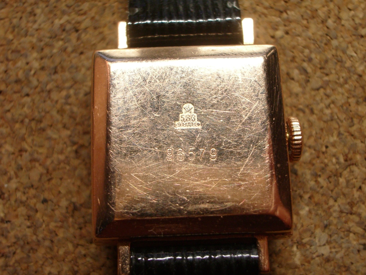

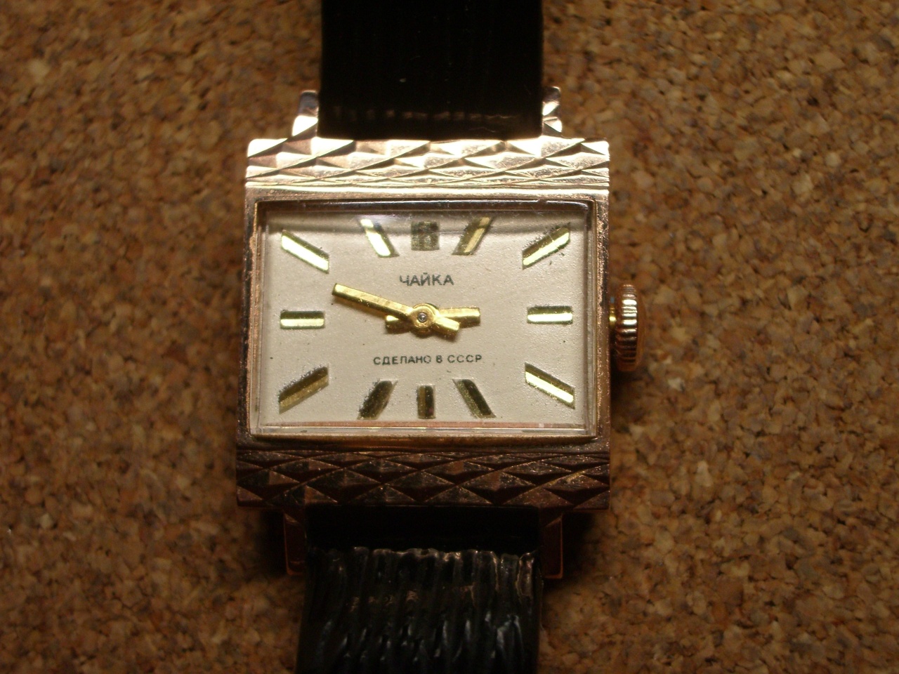

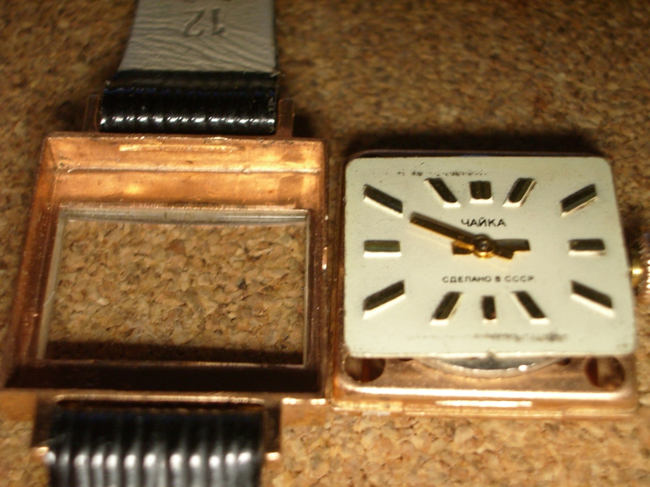

Есть вот такая вот дамская золотая Чайка. Была найдена в бабушкиных запасах и подарена жене. Случилась такая напасть - начал самопроизвольно расщелкиваться корпус. Так как жена не любит очень плотно застегивать ремешок иногда даже выпадал механизм, ну в общем так ходить нельзя. Корпус можно расщелкнуть даже ногтем, я так понимаю что так быть недолжно. Она носила их к одному часовщику, тот сказал что сделать ничего не может. Что посоветуете? Искать другого часовщика, обращаться к ювелиру?

Обратитесь к ювелиру, хотя я как часовой мастер, решаю эту проблему просто и качественно. Можно другого мастера поискать.

Я увеличиваю выступы (защелки) на торце крышки и немного подгибаю корпус.
Дело в том, что корпус от времени деформируется, как-бы немного разгибается ушками. На часах Чайка с жестким браслетом, это еще заметней.

Проблема бывает не только в защёлках

Может мешать кольцо крепления механизма, может быть высоким сам пыльник... Нужно индивидульно смотреть каждый корпус и проблему закрытия
