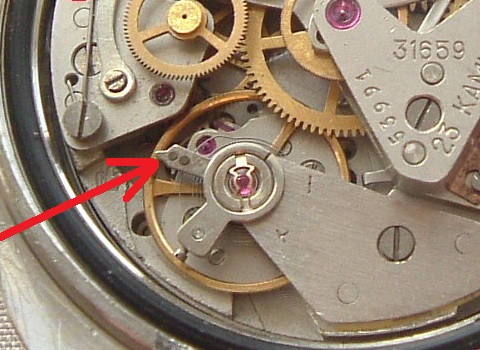

Коллеги, расскажите, пожалуйста, (очень желательно с фото), в каком месте и как на полётовском хроне 3133 регулируется точность хода. Сам понять не могу - открыл часы и полчаса безрезультатно тупил над ними .

Коллеги, спасибо за ответы и обоснованные опасения относительно судьбы часов . Мой вопрос действительно выглядит пугающе , но не всё настолько плохо. Просто до этого открывал и регулировал только Unitas, 6498, там «градусник» сразу видно, а тут я просто побоялся что-либо трогать, не будучи точно уверенным.

Тут еще одна заковыка
Точность хода любых балансовых часов, а в особености наручных, стоит регулировать только в том случае, если часы идут на хорошей амплитуде. Если баланс еле шевелится, то ни к чему регулировка не приведет, часы будут ходить, как им заблагорассудится.
Для проверки амплитуды можно использовать прибор, но можно научиться оценивать амплитуду и на глазок: http://forum.watch.ru/showthread.php...54#post2370654
Так вот, если непосредственно перед заводом амплитуда в вертикальных положений часов заметно меньше 180 градусов, то нет смысла вообще регулировать ничего - следует сначала озаботиться восстановлением амплитуды.
По ГОСТ 10733-98 для Ваших часов написано, что амплитуда может быть и 150 градусов ( http://sav-files.narod.ru/GOST_10733-98.pdf, п. 4.22), но надо иметь ввиду, что после падения амплитуды ниже волшебных 210 часы будут врать намного больше, чем в начале завода.

Очень интересные нюансы, спасибо за информацию. Я в этих вопросах - "не настоящий сварщик", как в старом анекдоте, но попробую оценить амплитуду визуально. Пока же по чуть-чуть сдвигаю регулятор, часы реагируют, но пока поймать положение, при котором точность получается приемлемая, не получается. Возможно, дело в отсутствии опыта, либо действительно в амплитуде.

Очень часто часы которые спешат/отстают, после репассажа (чистка, смазка), возвращаются в заводские настройки и дополнительная регулировка точности не требуется.

Дело в том, что часы были на ремонте и репассаже не так давно (года, 1,5 назад), но и сразу после репассажа ходили так себе (минус ~ 40 секунд в сутки). Насколько точными они были до репассажа - сказать уже сложно, поскольку лет 8 до этого лежали в неходячем состоянии, потом я про них вспомнил и отнёс в ремонт. Вопрос их точности - не особо критичный для меня (я их люблю не за это ), пытаюсь отстроить из чисто спортивного интереса. После последней регулировки показали ход -5 секунд в сутки, буду наблюдать дальше.

Ну, если речь идет о спорте, следует озаботиться вопросом со всей серьезности
Амплитуда - это раз. Ее не будем обсуждать, она должна быть минимум 180 градусов перед заводом, а лучше больше. Это необходимое, но недостаточное условие
Второе условие - правильный волосок. Имею ввиду "игру" волоска.
Если Вы регулируете часы, то можете их открыть и закрыть, не причиняя им вреда.
Так вот, откройте их, и посмотрите на градусник сбоку, через лупу 5х. Смотрите на штифт градусника и на замок. Они образуют щель, в которой проходит волосок. Так вот, если волосок прикасается то к штифту, то к замку, и это наблюдается во всех положениях, то можно попробовать отстроить часы. Иначе процесс будет пыткой, а хороший результат - случайность. Мимолетная случайность
Если часы ходят на хорошей амплитуде и волосок "играет" в градуснике, остается уповать на уравновешенность баланса.
Удачи в хронометрическом деле!
